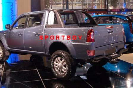

Verrückt nur, dass die Schrift auf den Reifen spiegelverkehrt ist und auf der Heckklappe nicht. Auf den Nabenkappen ist das Tata symbol noch.
Auf der Heckklappe auch Smile

BeitragVerfasst am: 02.01.2013 11:49:34    Titel:
Und nochmal in passender Perspektive

BeitragVerfasst am: 02.01.2013 14:32:27    Titel:
Tata
Fiat / Lancia
wandelbares Auto rotfl
Gruß ........................
Henning
BeitragVerfasst am: 02.01.2013 14:35:44    Titel:
Nett gephotoshopped, aber doch erkennbar rotfl
