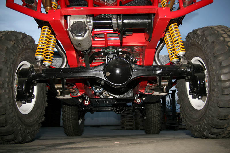

BeitragVerfasst am: 01.02.2013 09:56:16    Titel:
@ Klingel: was sind bei dir für Komponenten verbaut?
von vorn nach hinten Grins
SRT V8 6.1
NV 4500
NP 205 mit PTO aber ohne Twinstick
Schneckengetriebe
Winde zusätzlich mit pneum. Freillauf und mit Scheibenbremse an Kardanwelle

BeitragVerfasst am: 01.02.2013 09:59:34    Titel:
Was für eine Zugkraft hat deine Winde? Und wie ist die Seilführung? Zentralwinde mit Seil vorne?
Und was ist da für eine kleine Winde noch neben?

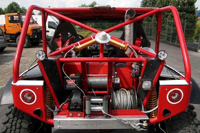

BeitragVerfasst am: 01.02.2013 10:29:38    Titel:
Zugkraft ?? keine Ahnung, bis eben das Seil reisst, Motor abstirbt oder man eben oben ist YES
Lage ist im Heck mit Seilführung nach vorne. Das andere ist meine Heckwinde Vertrau mir

...und hat diesen Thread vor 4736 Tagen gestartet!
BeitragVerfasst am: 01.02.2013 10:33:05    Titel:
Klingel hat folgendes geschrieben:
Schneckengetriebe
danke für die Info. Was ich nicht verstehe: wie geht das mit dem Freilauf? Ein Schneckengetriebe läßt sich doch nicht von der anderen Seite drehen und wenn es zwischen Schneckengetriebe und Trommel einen Freilauf hat, dann ist ja die Scheibenbremse an der Kardanwelle ohne Funktion. Unsicher
Was ist das für ein Schneckengetriebe und wo bekommt man das?
vielen Dank

BeitragVerfasst am: 01.02.2013 10:59:33    Titel:
...über eine einfachste Klauenkupplung.
Der "Trommelantrieb" wird praktisch von der Antriebswelle getrennt.

BeitragVerfasst am: 01.02.2013 11:31:34    Titel:
genau: rinn oder raus Hau mich, ich bin der Frühling
das ist aber das einfachste zum Seil ausziehen YES
und mit dem Schneckengetriebe ablassen geht sehr wohl, dachte ich bis dahin auch nicht Grins
