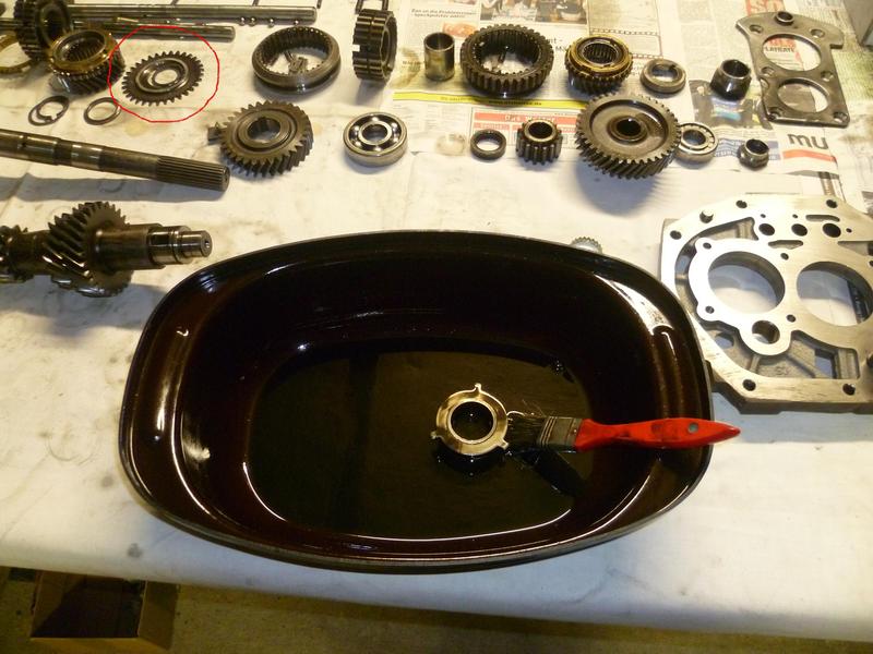

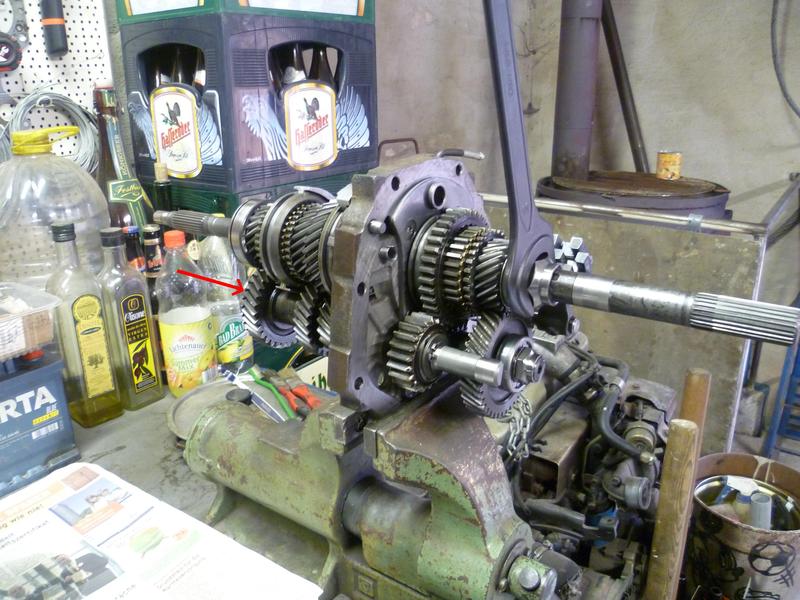

Das sogenannte "Bremsritzel" haben die FS5R30A alle. Im 2,4i war allerdings das FS5W71C verbaut und das hatte wiederum kein solches Rad.

OZPatrol hat folgendes geschrieben:
Doch ... das FS5W71C hat sehrwohl dieses "Bremssritzel" welches original einfach Zahnscheibe heißt. Vertrau mir
Diese Zahnscheibe bzw. deren Vorspannung und somit der Reibwiderstand zum Zahnrad läßt sich auch einstellen.

BeitragVerfasst am: 09.05.2013 11:07:26    Titel:
Stimmt! Sollten die eigentlich alle haben. Das letzte Getriebe das ich gemacht habe hatte keins. Ich denke das hat mal einer weggelassen. Braucht im Grunde ja auch keiner. Danke für den Hinweis! Manchmal sollte man doch erst genau nachschauen bevor man vorschnell etwas schreibt. Hau mich, ich bin der Frühling Laut Explosionszeichnung slollten die alle eins haben. Es nennt sich nach Nissan Handbuch aber nicht Zahnscheibe sondern Zusatzrad.
Schöne Werkbank übrigens! YES
Vor allem die Schmierstoffe im Hintergrund. Alles da, sogar Olivenöl!? rotfl

Aber genau in dem Punkt mit der Zahnscheibe, oder wie Du sagst Zusatzrad, bin ich nicht Deiner Meinung.
Denn gerade beim Diesel schlagen die Zahnflanken im Standgas / Leerlaufdrehzahl doch schon sehr stark gegeneinander, und verschleißen so naturgemäß doch wesentlich schneller bzw. bilden Abrieb (bis zu Ausbrüchen) welcher dann wiederum alle anderen Teile, vor allem die Lager schneller kaputt macht.
Für mich gehört deshalb diese Zahnscheibe/Zusatzrad (natürlich komplett mit der Federscheibe) bei einer Überholung auch erneuert.
Die Zahnscheiben sind nur dazu da das Losräderrasseln in den ersten 100 bis 150tkm weitestgehend zu eliminieren. Verschleiß ruft das keinen hervor da ja keine Last darauf ist. Das Öl hat so leichtes Spiel. Die Ausbrüche usw. sind auf Überlastung zurückzuführen. Quasi wenn das Öl es nicht mehr schafft.
Obskur
Die Losräder sitzen (wie man oben auf dem 1. Bild sehen kann) auf der (geteilten) Hauptwelle, und haben mit der Vorgelegewelle und der Zahnscheibe in dem Sinne erstmal nichts zu tun.
Die Zahnscheibe verhindert sozusagen primär nur das gegeneinanderschlagen des 1. Vorgelegewellen-Zahnrades (welches fest mit der Vorgelegewelle verbunden ist) und des 1.Zahnrades der (geteilten) Hauptwelle bei einem im Standgas (etwas unrund) laufendem Motors.
Im Übrigen erhalten Zahnräder bzw. deren Flanken schneller Ausbrüche durch (unbelastetes) Gegeneinanderschlagen des im Standgas laufenden Motors, als durch gleichmäßige Belastung in einer Drehrichtung z.B. beim Fahren.
Wenn in einem Getriebe aber nicht das "passende" Öl gefahren wird, dann kann natürlich auch der Schmierfilm auf den Flanken reißen, und somit sich die Flanken trocken gegeneinander reiben. Das führt aber wie gesagt weniger zu Ausbrüchen, als vielmehr zu erhöhtem Abrieb und zur "Aufarbeitung" der gehärteten Öberfläche der Zahnflanken.
Und wieso soll die Zahnscheibe/Zusatzrad das Getriebeklappern Deiner Meinung nach "nur die ersten 100 bis 150tkm" verhindern? Unsicher
