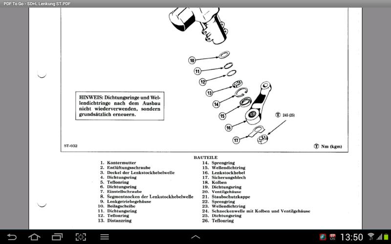

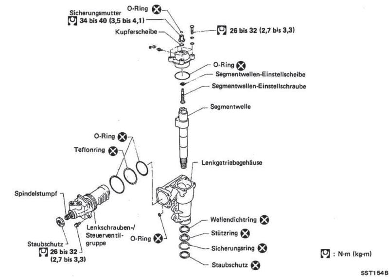

Eingebaut, also alt, war er: Simmering > Stützring > Segering > Staubring
und so hab ich den neuen auch wieder eingesetzt (laut Whb = unterstes Bild), allerdings mit diesem ominösen, kleineren Metallring zwischen Stützring und Segering, da dort eine Lücke war, die dieser Ring genau ausfüllt *Kopfkratz*

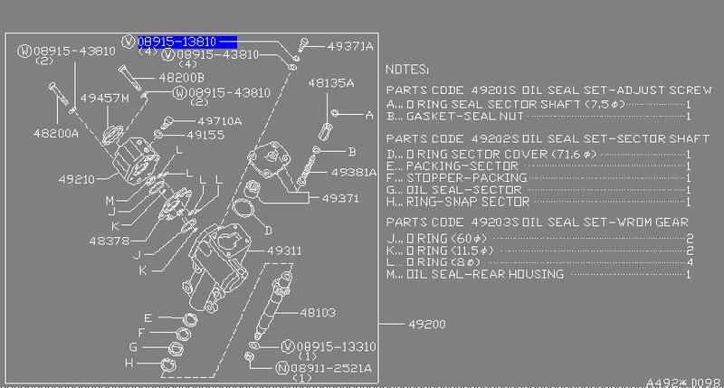

Nun hab ich verschiedene Zeichnungen im Netz bzw Whb entdeckt, in der sich die Reihenfolgen des Dichsatzes unterscheiden:
welche Reihenfolge ist denn nun die richtige ?? Unsicher

Eindeutig der untere.
Wenn der Oil-Seal der Staubschutz sein soll, dann kann der nicht mit dem Ring-Snap gesichert werden. Das passt doch gar nicht.
Mich wundert aber doch sehr, dass so eine winzige runde Kannte einen solchen Effekt hervorruft.
Was Didi wohl meint: Du solltest alles in Mittelstellung wieder einbauen, sonst kannst Du in eine Richtung weniger einlenken. Die Verzahnung der Segment-Welle sollte also nach links und rechts gleich sein. Da es aber nicht so viele Zähne gibt, wirst Du dass wahrscheinlich intuitiv richtig gemacht haben. Das Lenkungsspiel kann übrigens oben an der Vierkanntschraube (Segtmentwellen - Einstellschraube) eingestellt werden.

Viele Meinungen... habe da zwei noch unterschiedlichere Versionen gefunden, demnach fehlt ein Ring

Tja, bei dem Teil für den Y60 kann der Sprengring eindeutig nicht vor dem Staubschutz liegen

ui ui ui, es werden immer mehr Varianten Obskur
@ icke: auf dem ersten Bild, dieser "special washer A", das könte der schmale Ring sein, der bei dem neuen Satz dabei war und den ich nicht zuordnen konnte.
@Frank + Didi: ach so, ja, darauf hab ich schon geachtet, alles stand in Mittelstellung. und das Axialspiel hab ich auch fein säuberlich eigestellt Ja
@Frank: zum letzten Bild = ja genau, der Meinung war und bin ich auch und daher hab ich´s auch so eingebaut. Schließlich war der alte Dichstaz genau so montiert.

BeitragVerfasst am: 12.12.2013 17:07:19    Titel:
http://www.nissanpartsconnection.com/OEMParts/nissan-142/4/49202Y0126.html
Isser doch.
oder so:
http://www.oscaro.es/engranaje-de-direccion-lizarte-s-a-03-60-0040-1871273-286-p

Du hast das schon in der völlig richtigen Reihenfolge eingebaut! Ja ... so wie es vorher auch gewesen ist.
Die zusätzlichen Scheiben dienen nur dazu den (schmaleren) Simmerring/Wellendichtring in eine etwas andere/versetzte Position zu bringen, so daß er nicht auf der Stelle sitzt, wo vorher der alte Simmerring gewesen ist.
Das ist aber nur nötig, wenn die Segmentwelle an der Stelle des alten Simmerringes wirklich eingelaufen ist.
Ich würde mir an Deiner Stelle den Simmerring erstmal ansehen, und wenn dieser durch das Rausdrücken keinen Schaden (Einschnitte an den Dichtlippen und außen) genommen hat, alles wieder richtig zusammensetzen.
Wie schon gesagt, die kantige Seite sowohl beim Seeger-Ring als auch beim Stützring gehören nach unten/außen zum Schubstangenhebel/Pitmanarm.
Du mußt die Nut im Lenkgetriebegehäuse auch wirklich richtig sauber machen, und sicherstellen, daß der Seegerring ganz/komplett/völlig in die Nut eingerastet/gerutscht ist!
