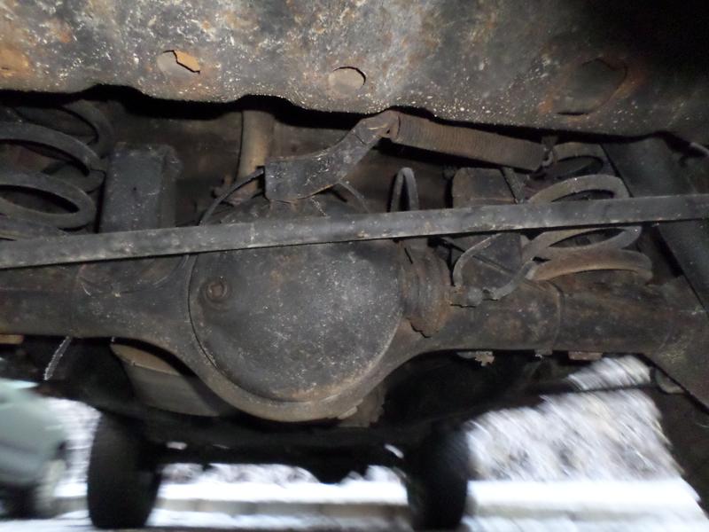

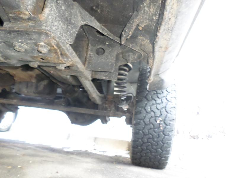

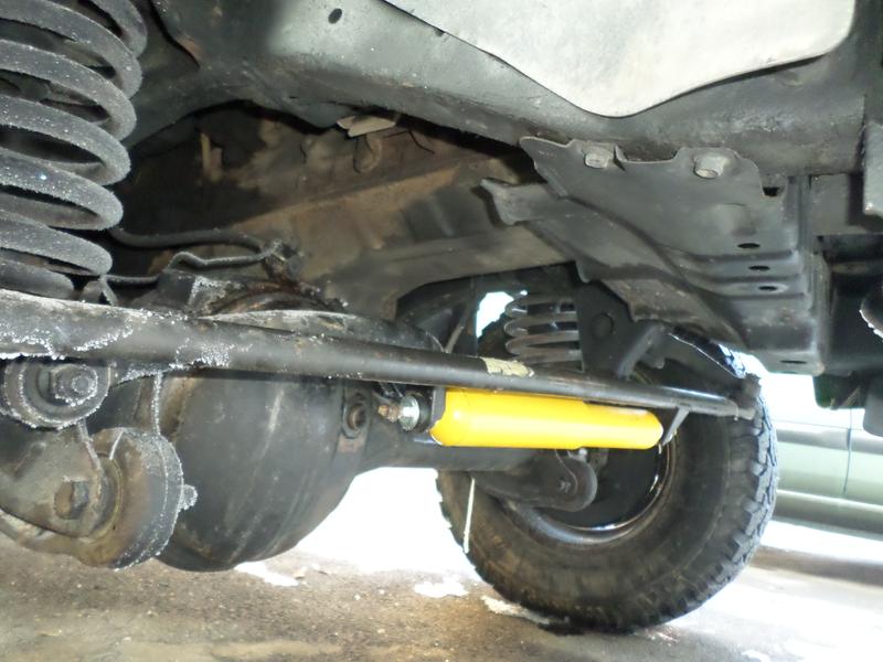

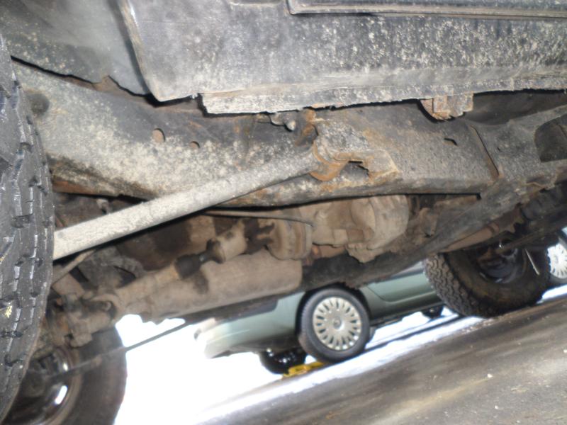

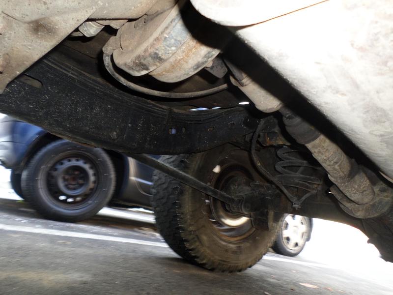

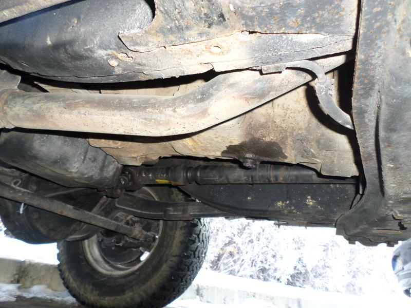

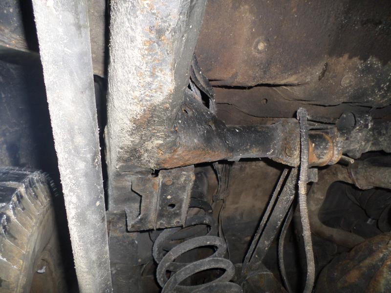

Hab heute Bilder bekommen.

BeitragVerfasst am: 23.12.2013 18:09:43    Titel:

MichaelK
Wohnort: Haibach
1. Nissan Patrol GR Y60 '96
BeitragVerfasst am: 23.12.2013 18:15:22    Titel:
Der Rahmen schaut ja noch recht gut aus.
Aber die eine Längslenkeraufnahme sieht böse aus Unsicher.

BeitragVerfasst am: 23.12.2013 18:43:57    Titel:
Ich glaube der Rahmen ist nichts mehr Unsicher Das Fahrzeug soll 5000€ kosten und steht zudem noch in Rumänien. Hab heute noch an einen RD28 Verkäufer geschrieben der auf den Bildern sehr gut ausgesehen hat. Da könnte man evtl. umbauen wenn der Motor mal den Geist aufgibt.
