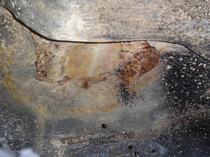

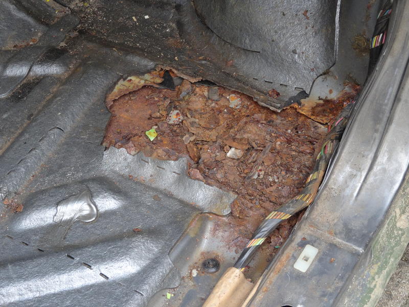

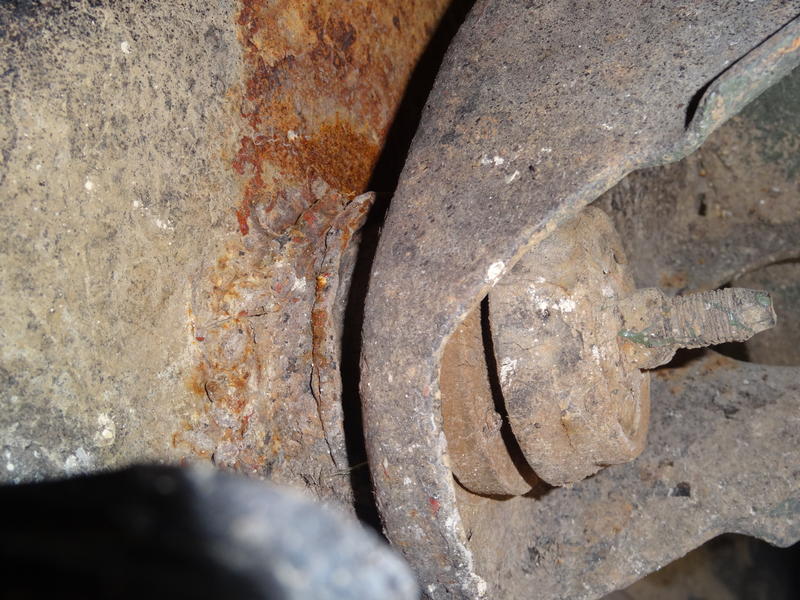

Hier hab ich noch ein paar Bilder vom Ursprungszustand.
Fußraum Beifahrerseite
Kabinenauflage vorne rechts
Radlauf vorne rechts unter Batterie
Bis dahin glaub noch gar nicht so schlimm.

Die Karosserieaufnahmen im Fußraum sind ein absoluter Klassiker! Mehrlagiges Blech, Bitumenplatten drüber, das MUSS rosten.
Check lieber alle Karosserielager durch, die Frontmaske hinter der Stoßstange auch. Wie bei Enno gut zu sehen auch
das untere Ende der Kabine und die Innenschweller. Und die Ladefläche kann eigentlich überall(!) durchrosten, nicht
nur im Bereich der Radkästen und vom Einfüllstutzen.
Von außen sieht er ja ganz nett aus, aber wenn er frisch übergetüncht ist kann noch so einiges zum Vorschein kommen.
Der Rost unter dem Batteriekasten deutet darauf hin, daß mal der Lima-Regler defekt war und die Batterie übergelaufen
ist.
Viel Glück bei der Suche, hoffentlich wirst Du nicht zu sehr fündig. Grins

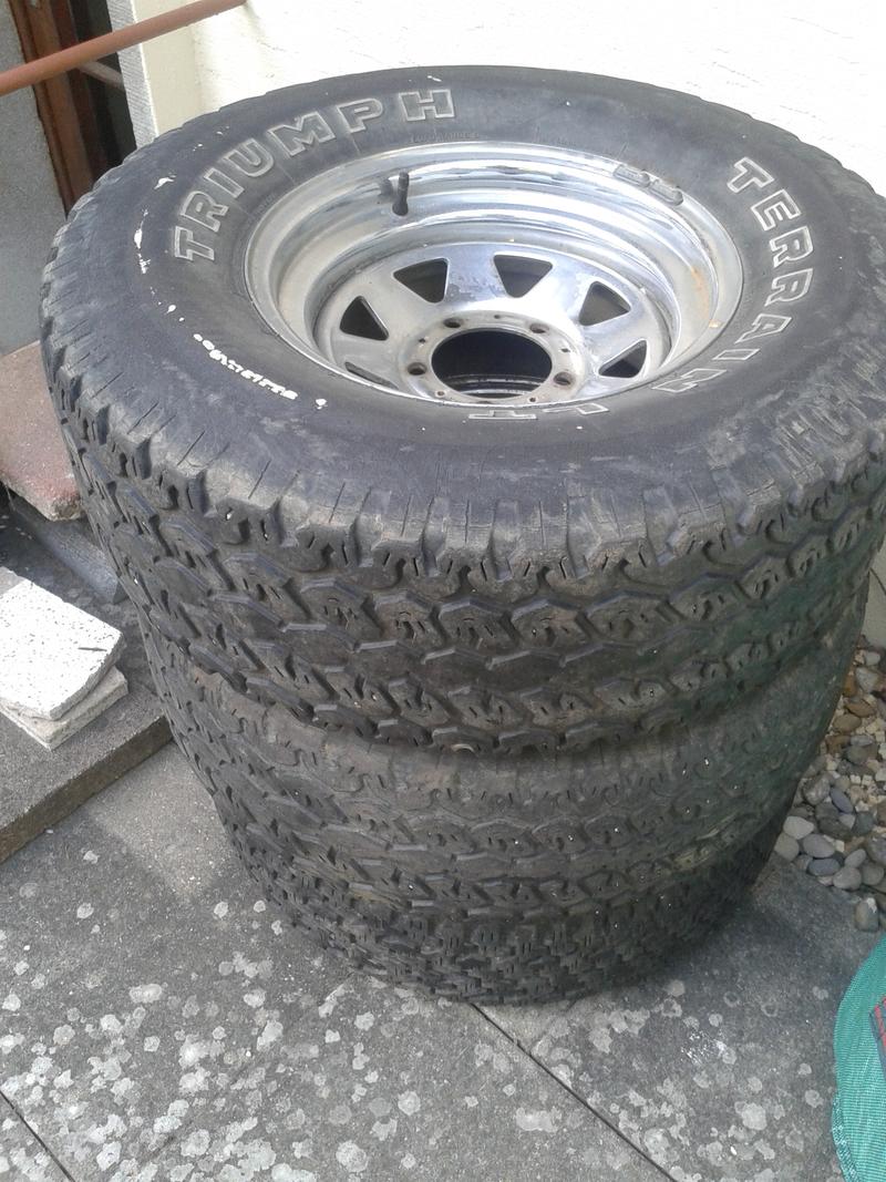

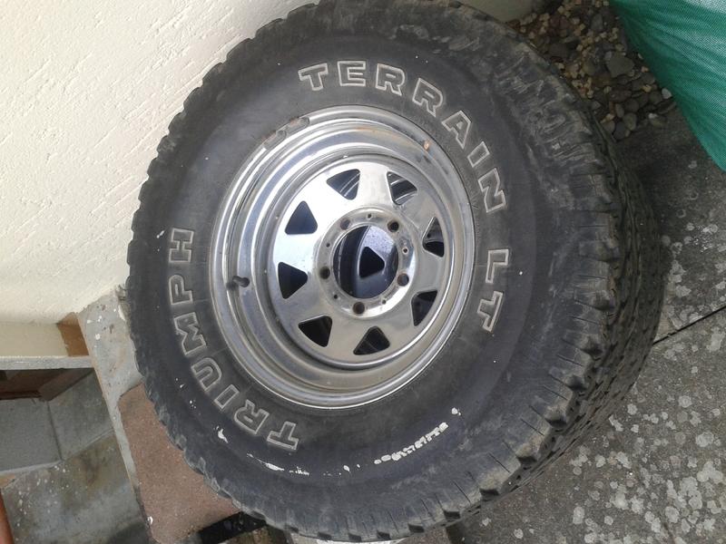

Ich möchte mir evtl breitere Latschen draufziehen. Weisst du, was ich auf den MD21 montieren darf und wo ich die Felgen/Reifen am besten gebraucht herkriege?
Ich hab zwei Walzen vom Vorbesitzer mitgekriegt. Aber Tony-Doof: Hab natürlich nicht aufgepasst, dass die Felgen 5-Loch sind und nicht 6-Loch. Typisch ich... Hier ein paar Bilder von den zwei Latschen. Der dritte Reifen am Boden ist noch ein Ersatzrad für den MD21.
Sowas in der Art suche ich. Die Reifen sind 31 x 10,5 R15 LT M/S auf Felge 7JJ x 15 CH.
Kannst du mir da helfen?
Grüße, Tony

7x15 bzw. 8x15 drüften von der Breite eigentlich ohne Probleme passen. 31er gehen auch drunter ohne große Veränderung.
Die Felgen die du hast scheinen Mangels Felgen zu sein.
Warum hat aber der Vorbesitzer dort kleinere Löcher gebohrt?

Das Felgendesign der Chromfelgen ist schon klassisch, es scheinen aber US-Felgen zu sein. Mangels hat zwischen den
Radbolzen-Löchern die ganzen Angaben zu Größe, ET und KBA-Nummer eingeschlagen, die fehlen bei den eh
unbrauchbaren 5-Loch-Felgen. Diese zusätzlichen Bohrungen kenne ich von Cragar.

@Justin: Danke für deine Antwort. Die Felgenmarke ist mir nicht erkennbar. Die Größe ist 7JJ x 15CH.

Kann jemand eigentlich die Felgen brauchen? Nochmal die Größe: 7JJ x 15CH. Gebe sie (wie auf den Fotos zu sehen) günstig an Selbstabholer ab. Die Gummis sind schon etwas brüchig und für meinen Geschmack nicht mehr zu gebrauchen. Ich werde sie aber drauf lassen, dann könnt ihr selbst entscheiden.

Deine Felgen sehen deutlich nach US-Felgen aus, die Du hier kaum getüvt bekommst. Wenn da nicht eindeutige Angaben
eingeschlagen sind, schicken Dich die meisten TÜVer damit vom Hof. Und mit 5er Lochkreis kann bei den Japanern
niemand was anfangen.

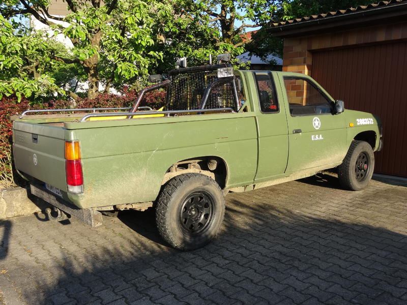

BeitragVerfasst am: 30.05.2014 10:34:54    Titel:
jaja der liebe rost! zum glück hab ich das hinter mir YES
aber so als echt genialer tip, umbau auf 2,7 turbo diesel ist das beste was ich der karre angetan habe!
original modell wanderdüne, jetzt echt fahrbares fahrzeug sogar mit 33er.
gruß
rene
