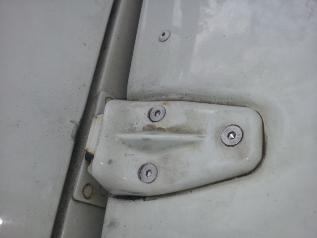

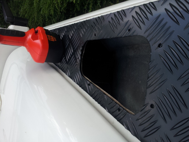

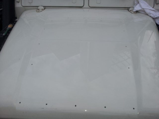

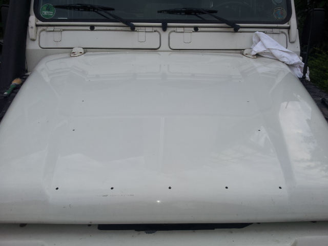

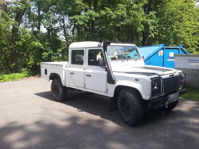

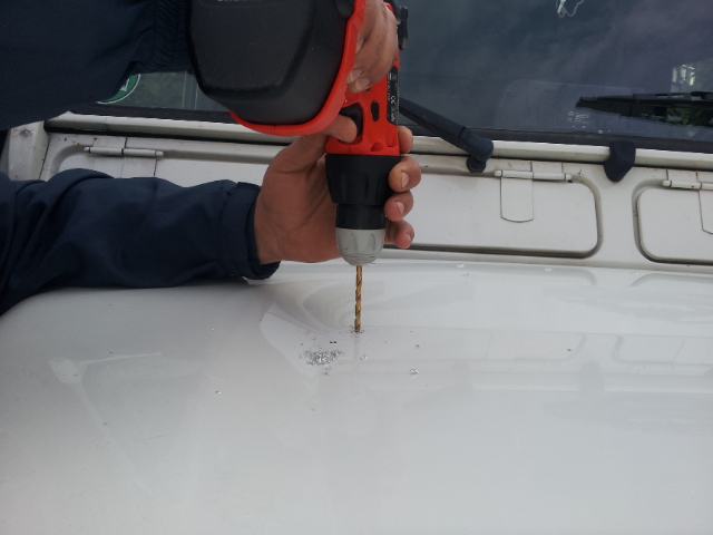

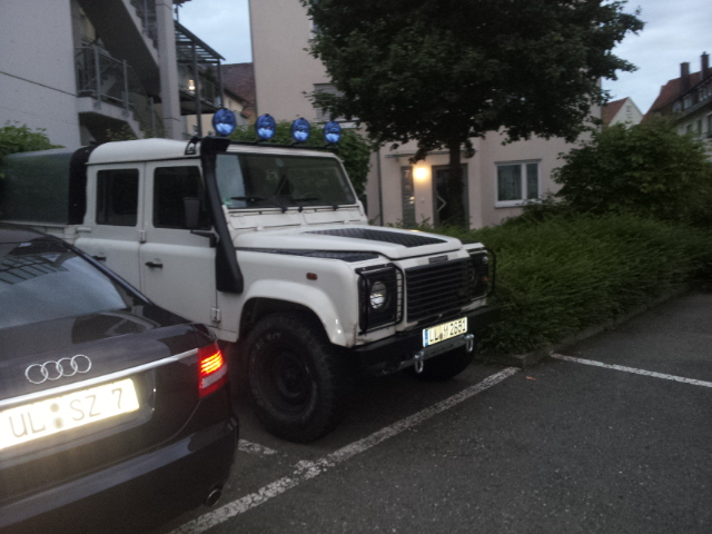

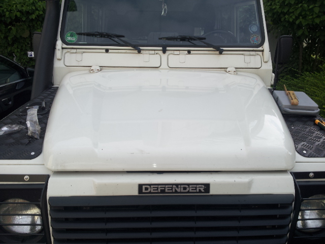

Als erstes haben wir mal das Riffelblech auf die Motorhaube genietet

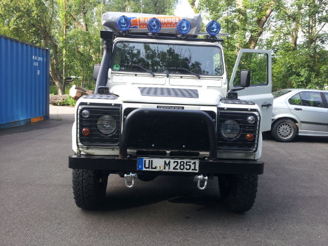

Danach die Wesem Scheinwerfer, sieht etwas überstehend aus aber das wird sich ändern sobald der Dachträger fertig ist. Mir gefällt es so schon sehr gut, sehr auffallend.
Ein paar Kleinigkeiten

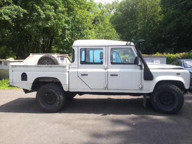

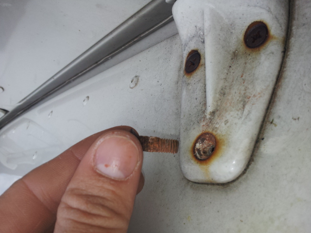

Und heute noch schnell das Hard-Top entfernt
Jetzt kann ich mich die nächsten Tage auf den Bau des Dachzeltträgers vorbereiten, es wird wieder eine Art Hardtop allerdings eckig damit das Dachzelt bündig mit dem Fahrerhaus abschließt. Dann mal ordentlich den Landy putzen um den ganzen moder zu entfernen. Da ich die Scheinwerfer auf Xenon umgebaut habe muss ich die tage noch die Elektronik für die Dachscheinwerfer und Zusatzsteckdosen verlegen und alles wieder montieren.

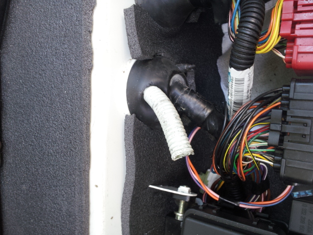

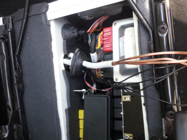

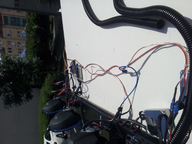

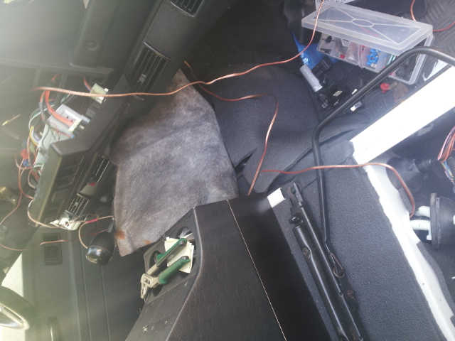

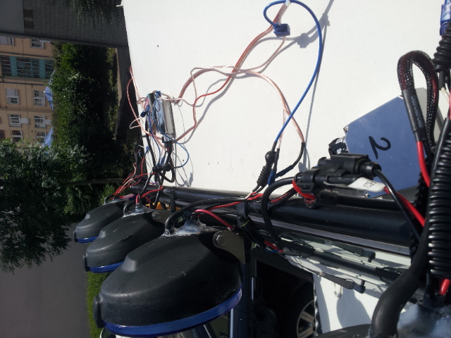

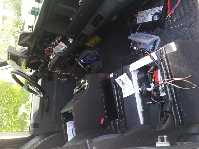

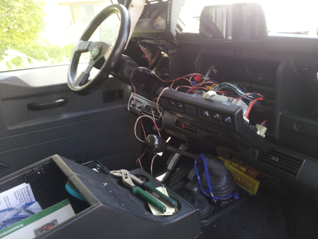

Ich habe an die 30m Kabel verlegt, für die Versorgung der Dachscheinwerfer und für ein paar Zusatzsteckdosen.
Als erstes war wieder mal Chaos angesagt.

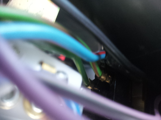

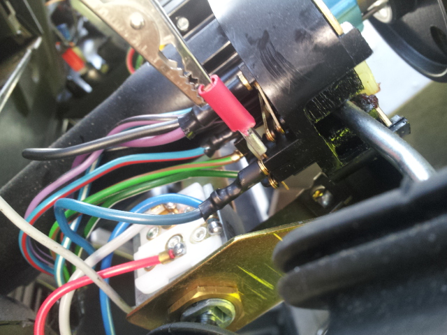

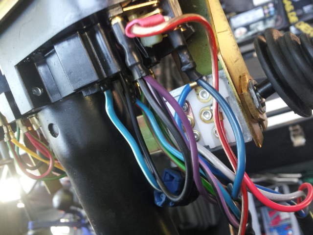

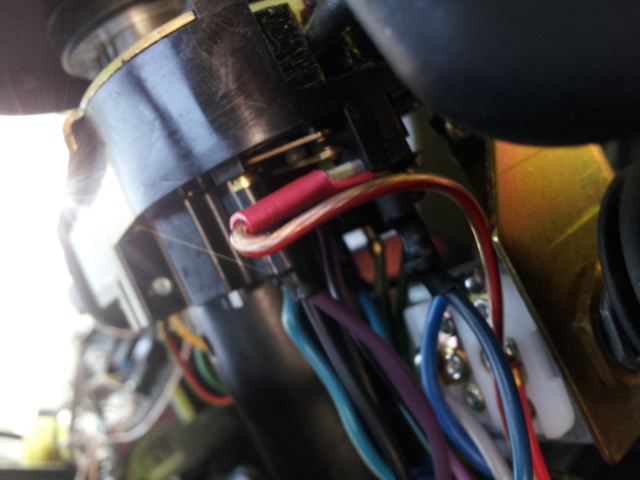

Für das betätigen der Schalter habe ich erst mal das Signal vom Blinkschalter abgezapft. Ich will die ganze Zusatzbeleuchtung vom Fernlichtschalter aus betätigen und ggf abschalten anhand der Schalter.
Hier wird das Signal vom Standlicht für die Positions-LED's angezapft
Der Stecker hat den Vorteil das ein kleiner Kabelschuh direkt angeschlossen werden kann, das habe ich gleich ausgenutzt.
Also wenn ich jetzt das Standlicht anschalte kann ich zusätzlich noch die Positionsbeleuchtung aktivieren.

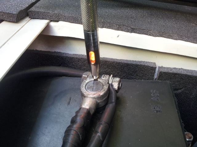

Und hier zapfe ich das Signal für das Fernlich an, also kann ich anhand der Zusatzschalter beim betätigen des Fernlichtschalters noch zusätzlich oben die Zusatzbeleuchtung aktivieren. Angesteuert werden separat die zwei äußeren und die zwei inneren Scheinwerfer oder alle vier zusammen.

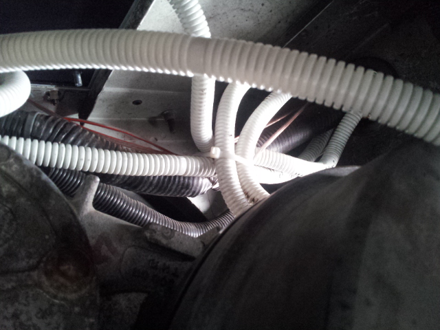

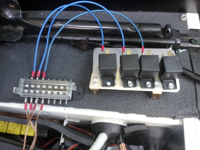

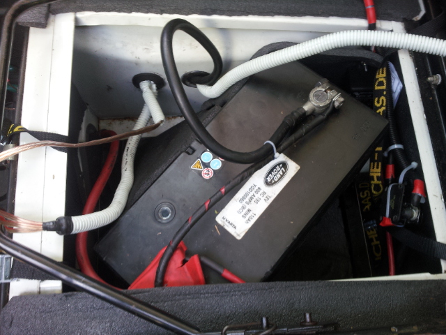

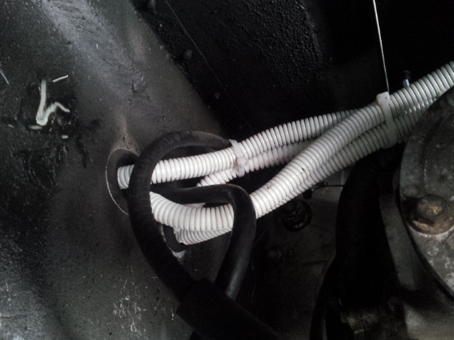

Danach habe ich vom Batteriekasten Plus und Minus in den Sicherungskasten unter dem Beifahrersitz verlegt um die Relais zu versorgen. Ein paar Kabelpanzer mit verlegt damit die Leitungen geschützt sind wobei das wirklich eine sau blöde Arbeit ist und sehr mühsam ist die Kabel da durch zu fummeln. Eine Leitung mit Plus und Minus von der Zusatzbatterie nach hinten in die Pritsche und eine unter der chubby box verlegt um die Kühlbox im Innenraum zu versorgen und auf der Pritsche die Wasserversorgung zu betreiben. Morgen benötige ich noch mehr Kabelschuhe und noch ein paar Zusatzsteckdosen.
So sieht das jetzt unter dem Dicken aus
Und hier werden vom Zusatzsicherungskasten die Leitungen mit den Relais verbunden. Die Leitung vom Sicherungskasten werden von den Zusatzschalter im Armaturenbrett bedient und sind mit einer 15A Sicherung abgesichert.
Ich hoffe ich komme morgen dazu alles abzuschließen um dann noch mit dem montieren des Dachzeltes auf dem Hardtop zu beginnen.

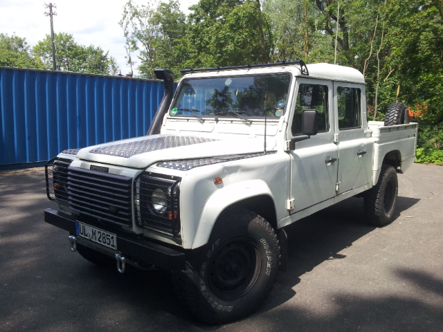

Hier mal das Ergebnis von den Arbeiten der letzten Tage
Jetzt muss ich noch die Scheinwerfer einstellen, das geht wie ich finde nur nachts am besten.

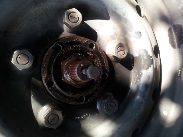

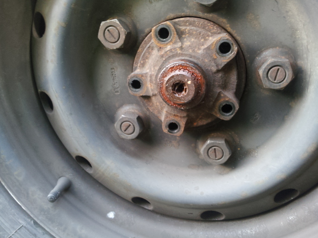

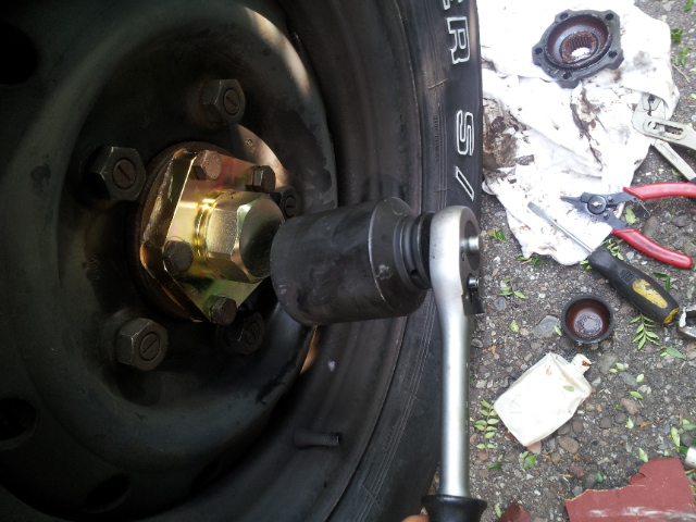

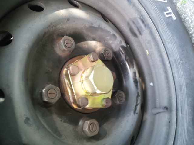

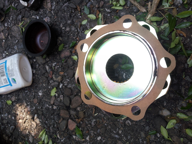

Die letzten Tage waren die Radmitnehmer an der Reihe da ich die schon rumliegen hatte und in der Werkstatt damals als ich die Bremsen hab machen lassen haben die schon gesagt das die Mitnehmer spiel haben.
Also vorne gleich verstärkte eingebaut und hinten die Werkseitigen.

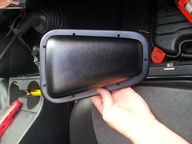

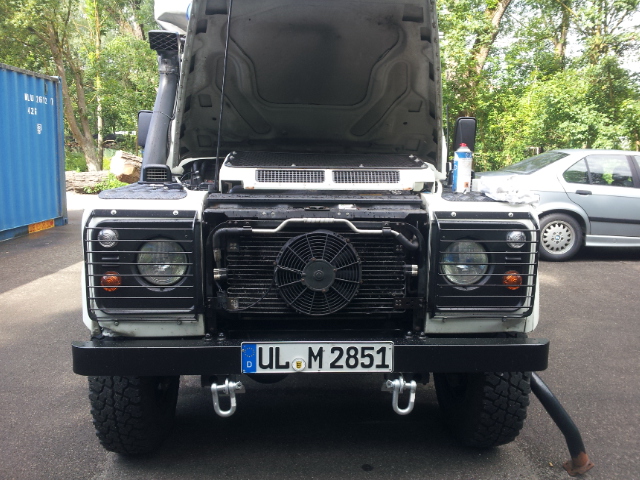

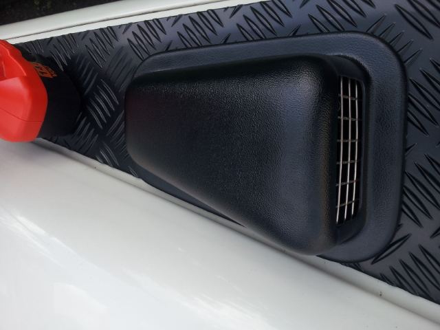

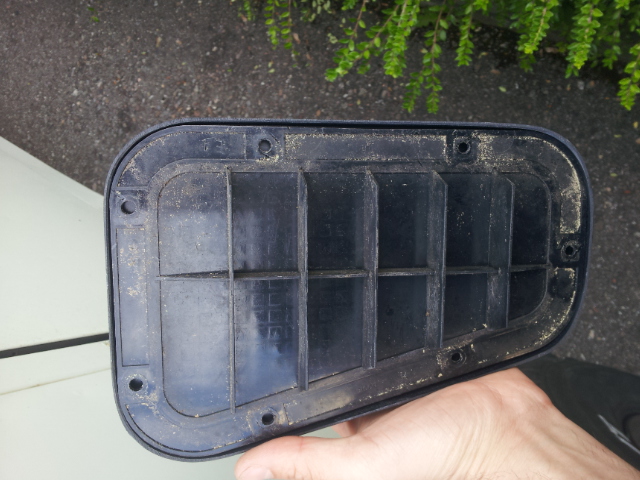

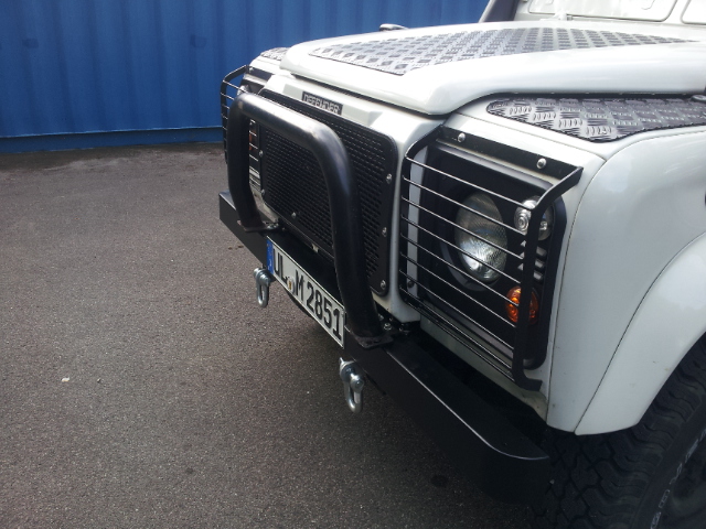

Dann etwas für die Belüftung des Motorraumes, um Stauhitze zu vermeiden und im Winter gegen den Schnee.

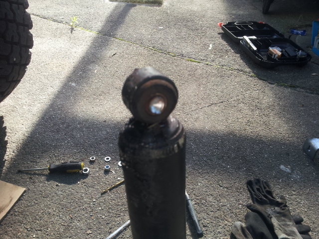

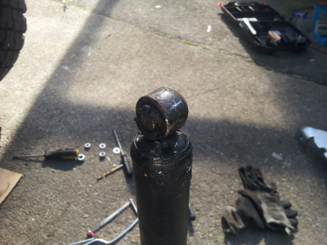

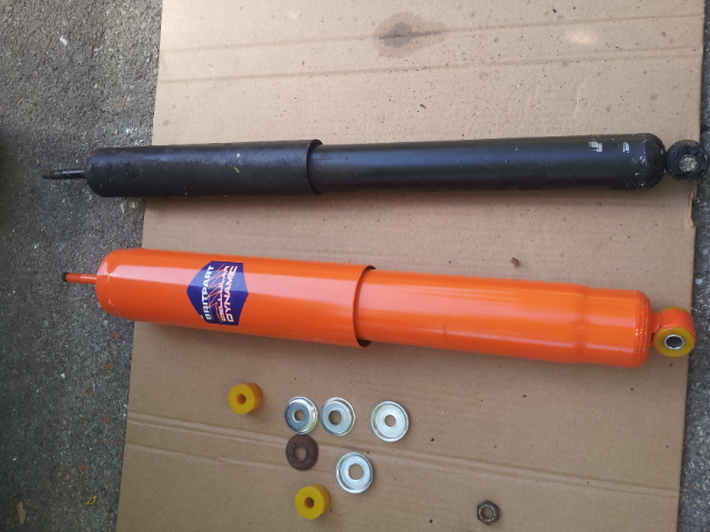

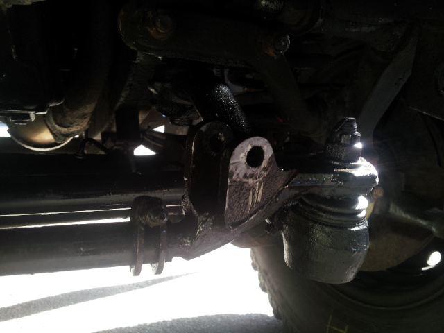

Verstärkter Lenkungsdämpfer, der hat mich ne Woche gekostet da der Alte einfach nicht runter wollte. Was habe ich an Rostlöser, Wärme und Bohrer für gebraucht um ihn abzubekommen und im Endeffekt habe ich den Bolzen abgesägt.

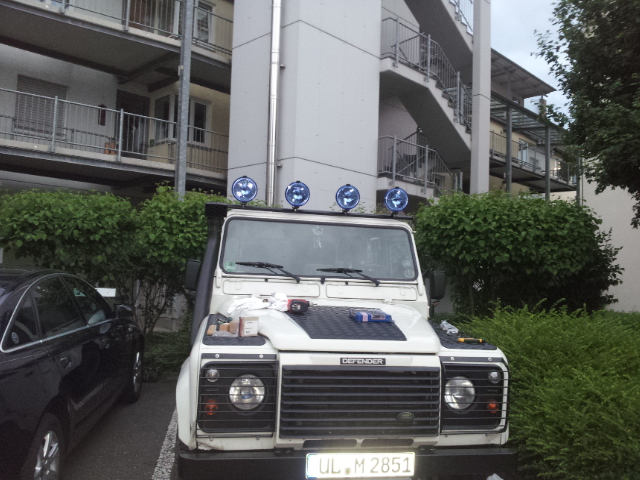

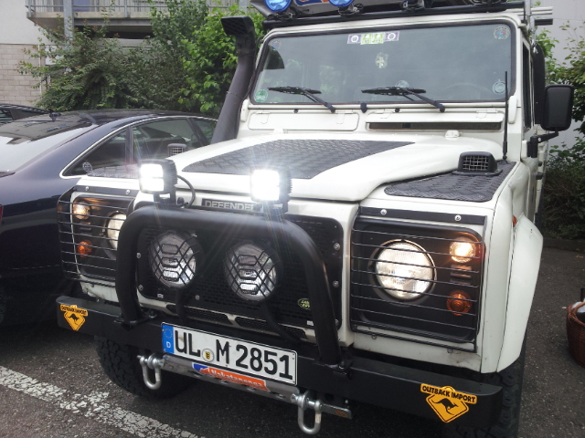

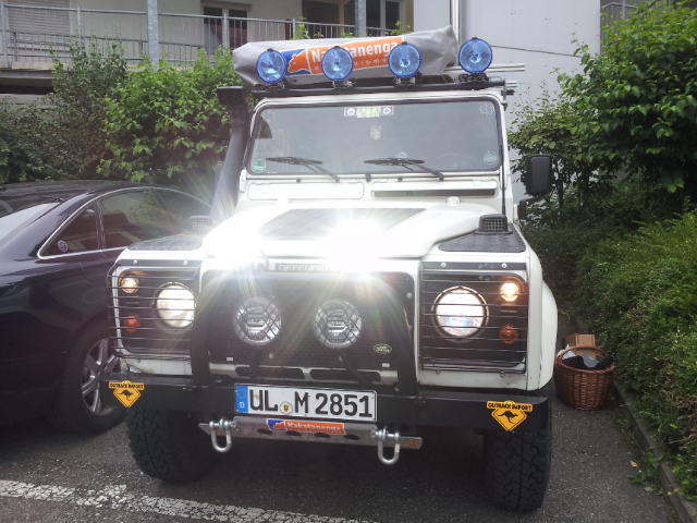

Ein gebrauchter Rammbügel kamm auch noch drauf um Halter für die Scheinwerfer zu dienen
Dann habe ich noch ein Paar LED Flood Scheinwerfer von Nordic montier und ich muss echt zugeben die machen mit 23W echt gut hell.

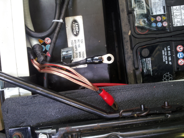

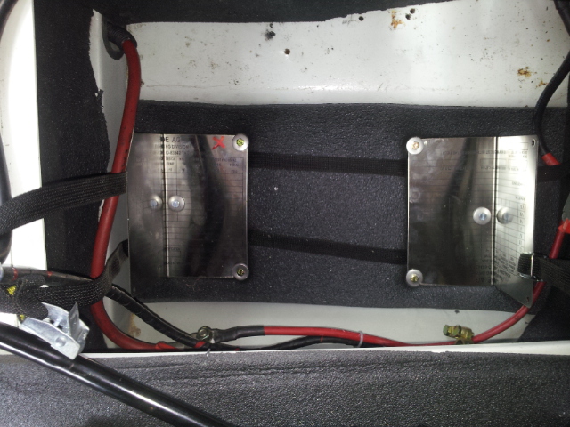

Es kam noch eine neue AGM Batterie von Winner mit 85Ah und eine Automatiksicherung die Woche die ich auch gleich verbaut habe, das Relai habe ich dann noch vervollständigt und mit Maase versorgt. Jetzt muss eigentlich alles passen.

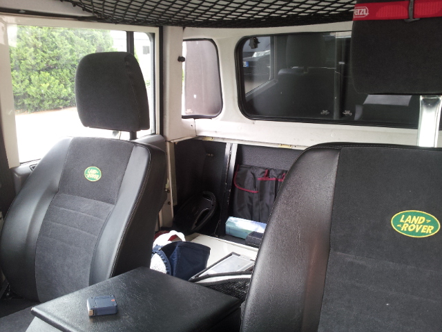

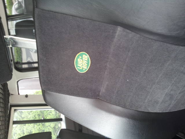

Ein paar Land Rover Stoff Patches habe ich noch an die Sitze aufgebügelt und wie man sieht ist das Dachzelt auch schon montier. Das Dachzelt habe ich gleich nach BK montiert und hält bis jetzt bombenfest. An der Seite sind die Dachträger noch gut frei und da habe ich endlich Platz um das Heckzelt ordentlich draufzupacken und muss es nicht mehr aufs Dachzelt stapeln.
