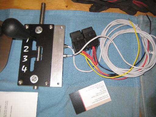

schau dir das mal an "BAJA Shifter": http://www.radesignsproducts.com/Baja.php
Benutzen wohl einige Jeepspeed Jungs in den USA.
Kannst du alle gänge einzeln Anwählen und oder normal über TCM und den normalen Hebel laufen lassen.
Wenn du die Firma googelst findest du Anwendungsbeispiele ect. die haben auch noch mehr im Program....
Gruss

Ja habe ich mir auch gedacht !
Die Amis sind wohl alle sehr zufrieden mit dem Teil.
Ich würde den Shifter auch gerne testen, evt. im nächten Frühjahr.
Diese Jahr kommt mein Wagen erstmal so auf die Räder und nächstes dann ins Rennen...
Vielleicht hab ihr den Shifter bis dahin verbaut undkönnt mir alles erklären ;-)

Ich kann mir gut vorstellen dass Lenz da zuschlagen wird!
Ich bin mir sicher dass man bei manueller Schaltung des ATG's auch weniger Temperaturprobleme bekommt. Denn dann kann man schön hochtourig daher rennen!
Nichts ist ja schlimmer als dieser ständige Wandler-Schlupf in unteren Drehzahlbereichen. Obskur

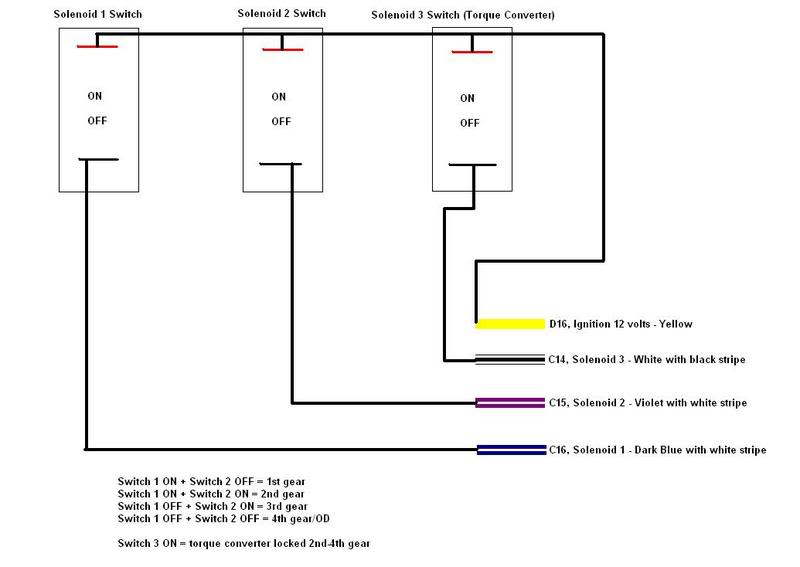

Hab mal nen paar Frage zum manuellen schalten des AW-4.
Der Drehmoment Wandler wird ja irgendwann geschlossen wenn der Gang quasie ganz drinne ist (TC-lock).
Woher kommt das Signal bzw. wie kommt es zustande ? Oder verstehe ich es falsch ?
Hab nen Schaltplan gefunden der zeigt wie man die Gänge schaltet und das TC-lock aktiviert.
Muss man das beim manuellen Schalten dann selbst machen, oder passiert der TC lock immer noch automatisch ? Unsicher

Zwei Solenoids steuern die Gangwahl. Beide haben zwei Schaltzustände, also 2 hoch 2 = 4 Gänge.
Das dritte Solenoid schaltet den Wandler-Lockup. Musst also auch du bedienen, macht das Getriebe nicht selber. Er wird auch nicht einelegt, wenn "der Gang drin ist", sondern ab dem dritten Gang ab einer gewisse Geschwindigkeit zum Sparen von Sprit und Energie. Im Stadtverkehr ist er meist nie aktiv.

Das steht doch da.
Schalter 3 ein - TC lock im 2.-4. Gang.
also
Schalter 3 aus - TC lock aus.

BeitragVerfasst am: 29.07.2014 11:04:46    Titel:
Ahh ok, zusammen mit einem Lehrfilm über Drehmomentwandler hab ichs jetzt wohl gecheckt Supi
