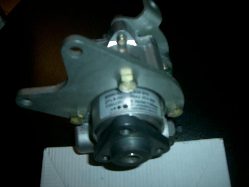

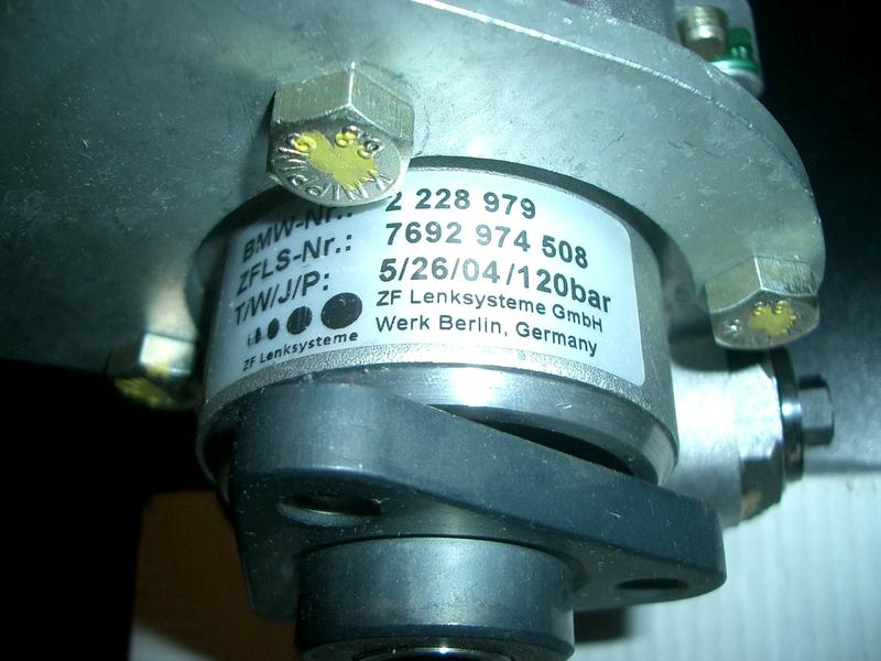

Das hier sind die Pumpen,wie sie von 4x4winches,
als ZF74 verkauft wurden:
Die passen beim TDI als Ersatz,für die Originale,
beim TD5 auch, aber ich müsste nochmal nachsehen,
ob der Durchtrieb,für die Wasserpumpe,vorhanden ist.
Wir haben davon noch ein paar im Schrank.
Die geänderten Riemenscheiben,die für die Hydraulikwinden benutzt wurden auch.

BeitragVerfasst am: 02.05.2014 23:41:26    Titel:
servus !!
in wiefern unterscheidet sich DIE pumpe von einer serien 300 tdi pumpe ??
wenn die mehr leistung hat als die orig.bringt kauf ich sofort eine davon.
gruss ,michi
BeitragVerfasst am: 03.05.2014 00:48:55    Titel:
Nee, die hat nicht mehr, jedenfalls nicht spürbar.

BeitragVerfasst am: 03.05.2014 11:31:06    Titel:
Ich kenn die Daten der Originalen nicht.
Irgendetwas muss 4x4 ja geritten haben ausgerechnet diese zu nehmen.
Jedenfalls laufen die Milemarker damit.
autoteam-essen.de

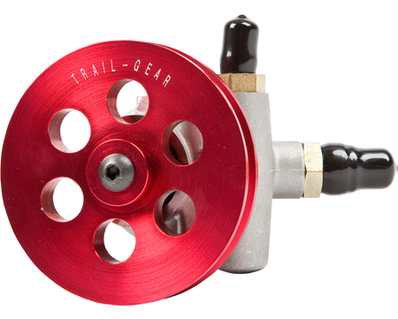

wir nutzen für unsere Umbauten häufig die TG-Pumpen.
diese zum Besipiel.
100bar & 15l/min
müsste auch noch eine liegen haben..
