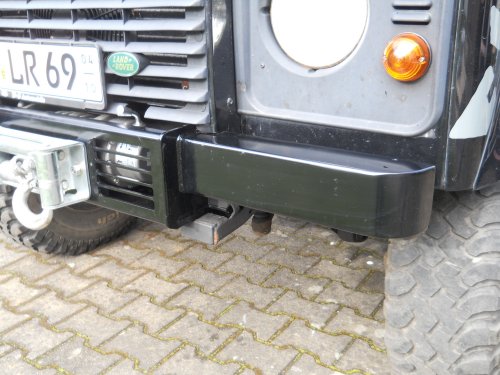

mit dem dünnen Blech der Serienstossstang hast sicher recht. Klar kann man da auch ein stabileres Rund- oder Vierkantrohr anschweissen. Da ich mit unserem Landy aber nicht in den Acker fahre wollte ist die Serienoptik so gut als möglich beibehalten und da waren die abgeschnippselten Ecken gerade recht zu. Habe die aber ca. 3-4cm höher angeschweisst, so siehts ein bischen wilder aus Zwinker

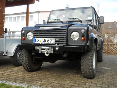

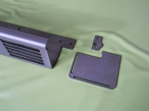

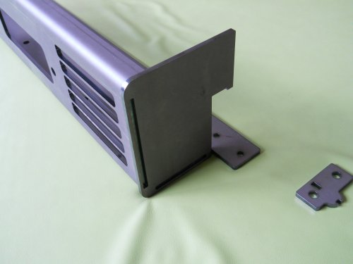

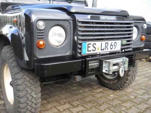

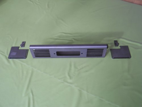

heute habe ich nach der Arbeit den Windenbausatz für den Defender abgeholt.
Jippi, es passt so zusammen wie ich mir es vorgestellt habe. Alles mit Nut und Feder, sodass beim Schweissen alles sauber winklig steht und man kein zusätzliches Material braucht, um die Sache auszurichten.
Der Selberbauer kann dann mit anständig Ampere die Sache stirnseitig zusammenbraten und nix verzieht sich hierbei.
Anbei mal ein paar Bilder, wie die Winde jetzt fertig lackiert an unserem Defender aussieht und Bilder des Bausatzes.
Gruss Christian

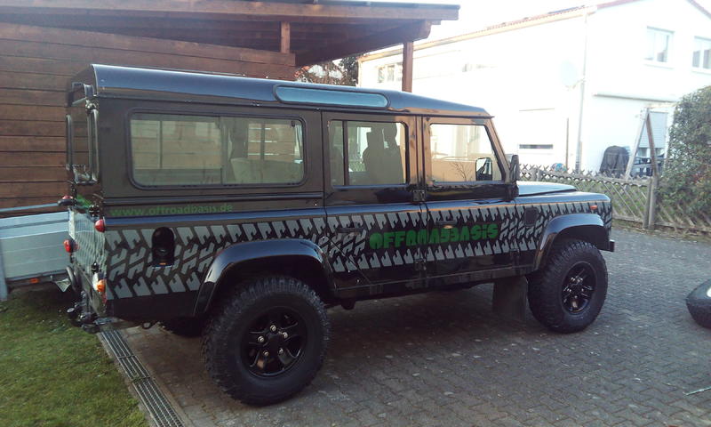

heute nach der Arbeit habe ich noch die neuen Reifen auf die frisch lackierten Felgen montiert und gleich mal ans Fahrzeug geschraubt.
Ich habe die Boost Felgen mit seidenmatt schwarz lackiert und mir gefällt die Felge so eigentlich ganz gut, trotz dass die sehr unbeliebt ist Grins
Jetzt muss nur noch der Dachgepäckträger und die Heckleiter dran, dann ist das Auto fertig.

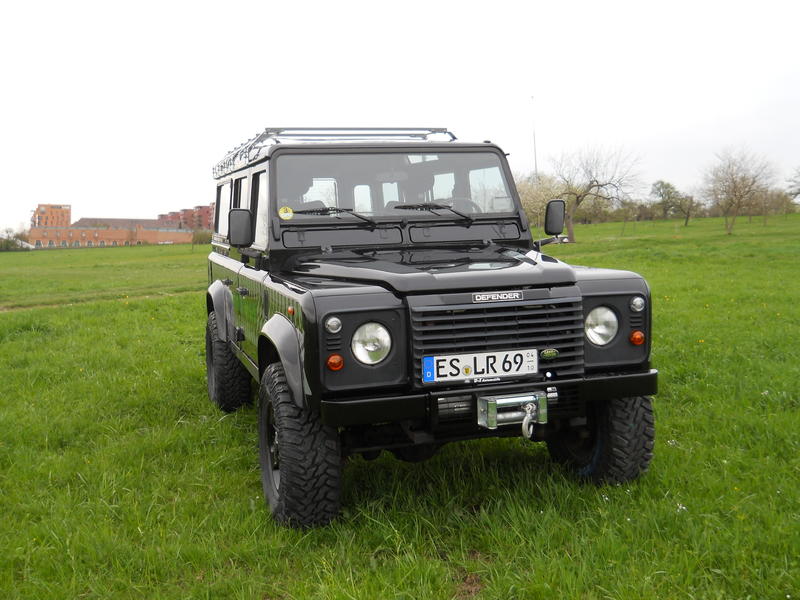

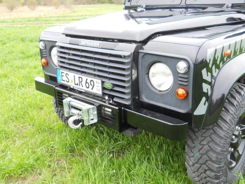

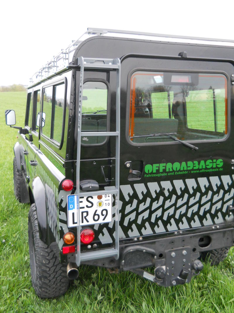

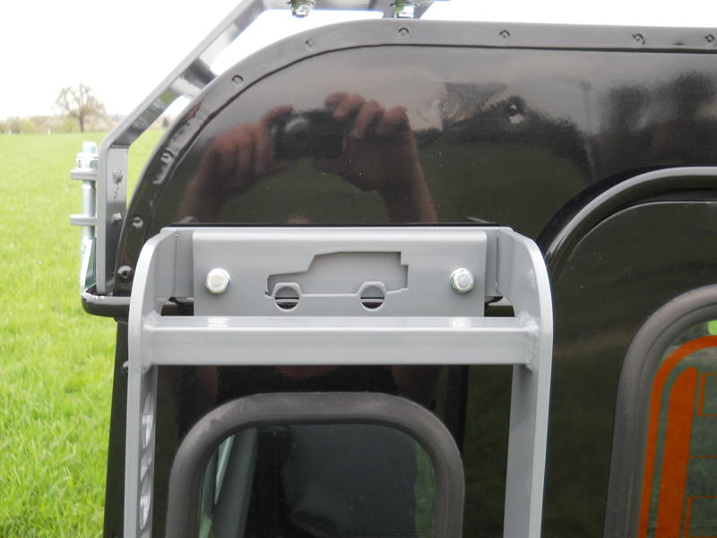

BeitragVerfasst am: 16.04.2015 21:30:22    Titel:

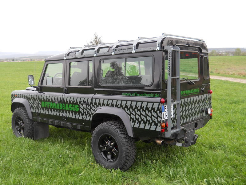

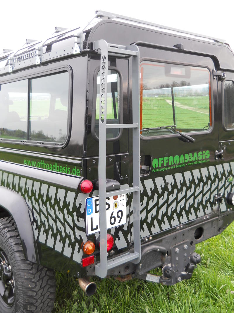

heute habe ich die Leiter und den Dachgepäckträger vom Pulvern abgeholt. Sofort habe ich es ans Fahrzeug montiert und ein paar Bilder gemacht. Nun kann der Urlaub kommen Supi
Hier mal ein paar Bilder.
Gruss Christian

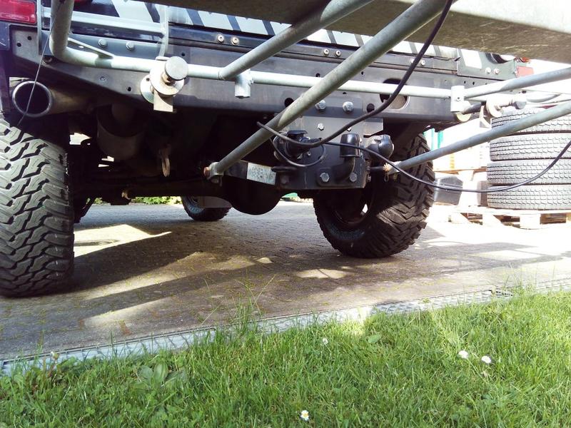

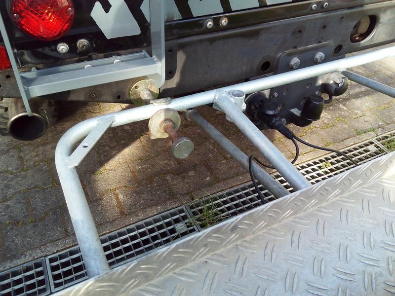

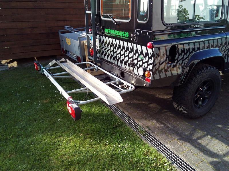

Heute werde ich, da es bei uns ja regnet und somit das Grillen ausfällt, mal den Motorradträger, welchen ich vom Forcierer geerbt habe, anbauen. Werde aber ein paar kleine Modifikationen machen, weil ich nicht die Streben unten an den Rahmen anbohren will. Evtl. werde ich was an die Streben von der AHK anbauen. Bilder folgen.
Viel Spass beim Grillen denen die Sonne haben traurig Wut
FeuerFritz
Wohnort: Ostfildern
...und hat diesen Thread vor 4257 Tagen gestartet!
1. Landy TD5 110
BeitragVerfasst am: 11.05.2015 20:56:33    Titel:

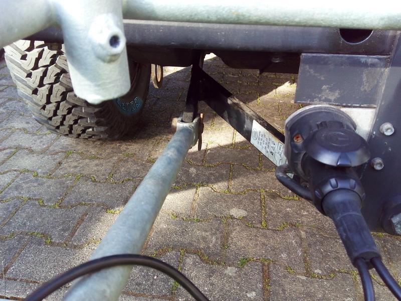

jetzt hat es ein klein wenig länger gedauert bis ich den Träger anbauen konnte, habe aber gleich ein paar Bilder gemacht.
Etwas abweichend vom System des ursprünglichen Herstellers habe ich nicht am Rahmen gebohrt und Traversen angeschraubt, sondern Bleche an der AHK Verstrebung zur Aufnahme der unteren Stützstrebe angeschweisst. In diese Blech werden mittels Bolzen und Splint die unteren Streben eingebracht. An der Querstange für die Beleuchtung bin ich noch dran, habe eben noch Hydraulikrohrschellen bestellt, die die Stange am Trägerrahmen halten. So kann ich die Leuchten auch unten anschrauben wenn ich mal eine Platte draufmachen will um z.b. mal das Schlauchboot mitzunehmen (ohne Luft natürlich Hau mich, ich bin der Frühling )
Danke Forcierer für das Geschenk, gefällt Supi
