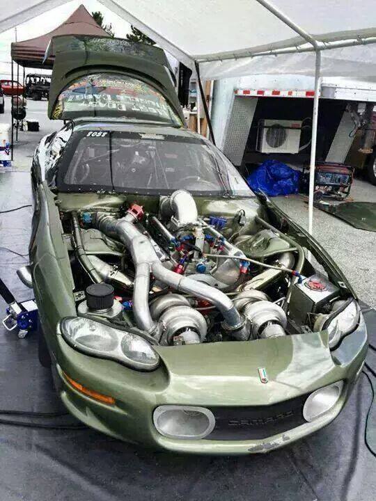

wenn Turbo, dann richtig Turbo YES
Housten
Wohnort: Köln
1. LR BajaFender
2. VW T5 4X4
BeitragVerfasst am: 04.12.2014 14:41:00    Titel:
ungefähr so hatten wir uns das vorgestellt!! YES
