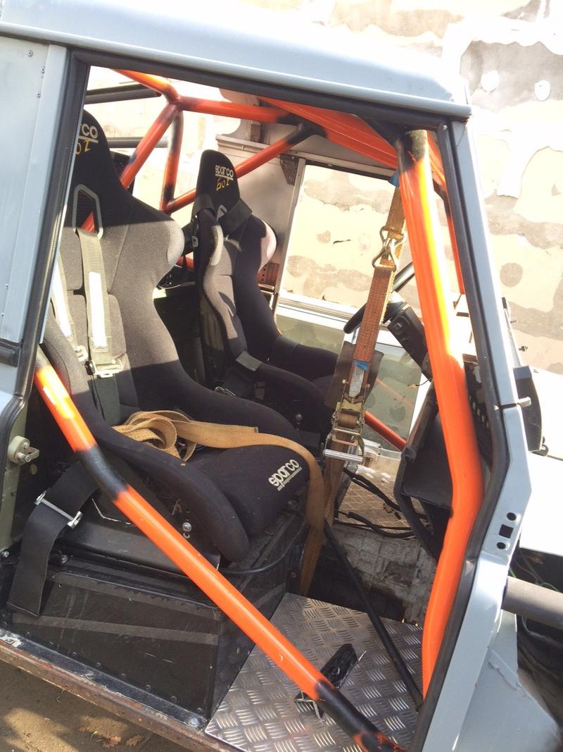

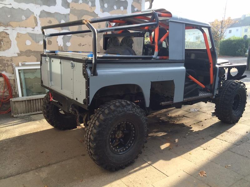

Spritzwand, Sitzkasten und Heckwanne sind montiert. Der Käfig ist angepasst, fehlen nur noch Aufnahmen für die Gurte.
Nächstes Wochenende die Heckwanne kürzen und das RahmenHeck schweißen. (Platte für Winde)
Kommende Woche sollen endlich die Kotflügel und Stoßstange von Northoffroad kommen, ich bin gespannt:-)

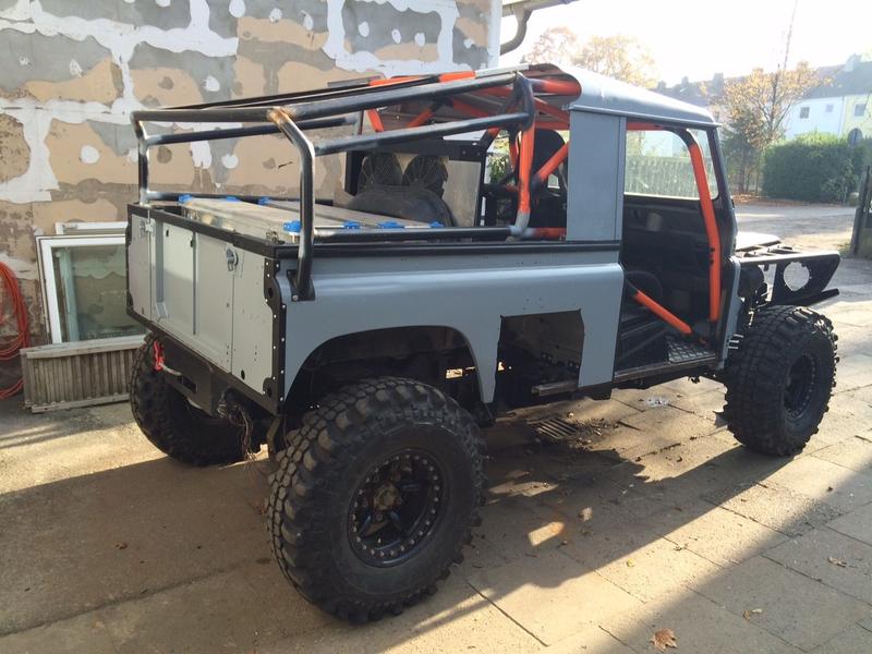

BeitragVerfasst am: 01.11.2015 11:54:21    Titel:
Moin, ohhja, schon länger nichts mehr von dem Projekt hören lassen.
Es ist ein bisschen was passiert.

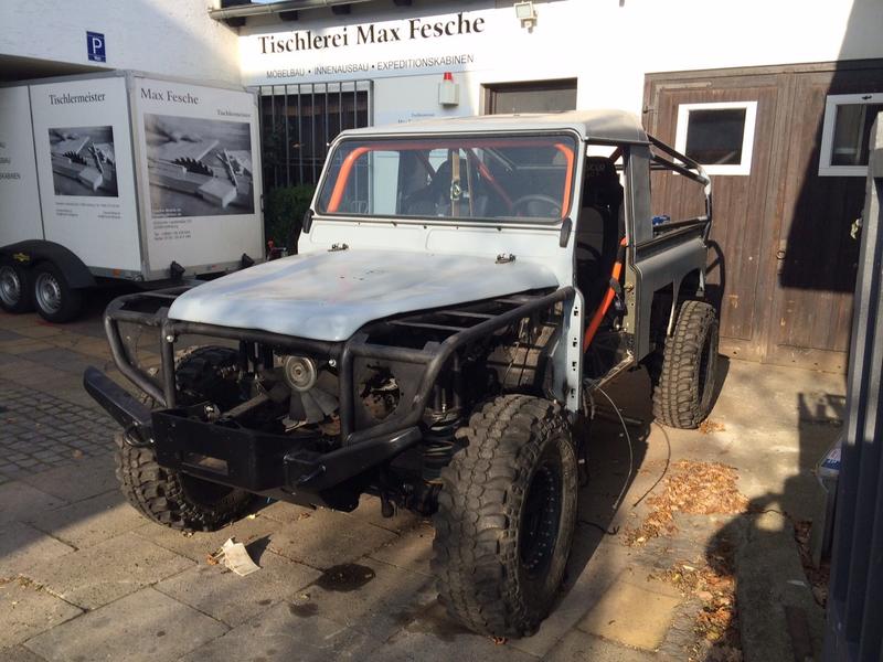

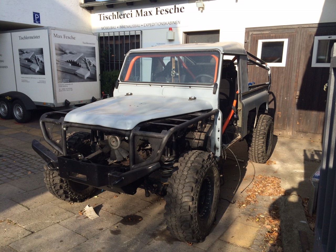

Er hat Lack bekommen, Käfig steht soweit, Motor (Spender war ein Disco 1) ist drin, 300TDI als Automatik, sitz auch 14cm. weiter hinten um das fehlende Gewicht auf der Hinterachse vllt. wieder so´n bisschen auszugleichen.
Nun habe ich mal eine konkrete Frage, Wasser wird hinten gekühlt, bekommt irgendwie noch ein Luftleitkanal, sodass er auch Fahrtwind bekommt, zur Not hat er zwei E-Lüfter.
Aber den Lüftkühler, wo baut man denn den am besten hin?? auch hinten? ist das notwendig? Denn wenn der voll gemoddert ist, besteht ja eigentlich nicht die Gefahr einer Überhitzung..? Vorne zwischen den Kotflügeln hätte ich Platz...?

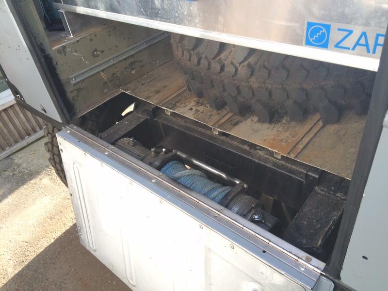

Auch noch ein heißes Thema sind die Winden, ursprünglich geplant war die kleiner Winde hinten, die 8274 vorne, nun bin ich am grübeln ob ich vorne auf die Winde komplett verzichte, und die 8274 nach hinten baue, dahin wo die kleine noch sitzt, dann das Seil einmal nach vorne führen durch eine Umlenkrolle wieder nach hinten führen, sodass man entweder das Seil hinten raus nutzen kann 1:1 oder vorne die Umlenkrolle lösen und mit der Umlenkrolle los zum Baum laufen 2:1
Nur um das Gewicht wieder nach Hinten zu bekommen...
Müsste mir dann nur etwas überlegen wie ich den 5. Reifen da raus kriege..:-) Noch kann ich ihn hinten raus ziehen, die Warn baut ja aber nach oben deutlich mehr auf...??
Was meint ihr??

BeitragVerfasst am: 01.11.2015 13:34:54    Titel:
Das Dingen ist ja der Hammer!!!! YES GEIL
Ansaugwege müssen immer so kurz wie möglich gehalten werden. Behalte den LLK vorne und schütze ihn durch ein paar Leitbleche vor Schlamm

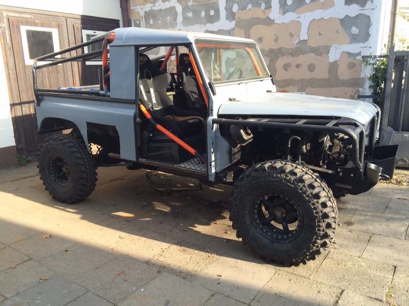

BeitragVerfasst am: 01.11.2015 17:26:53    Titel:
coole Optik.
aber die Windenstoßstange vorne geht gar nicht. Das steht mega über und das Gewicht da vorne ist kein Spaß zu fahren. Besonders wenn er hinten so kurz ist. Vorne wäre sonst auch noch genug Platz unter der Haube, wenn da kein Wasserkühler ist.
Jetzt ist die Frage was du fahren willst. Wenn du nur eine Winde brauchst, dann reicht eine nach vorne, die würde ich aber zentral verbauen. Loch für Wartungsklappe hast du ja schon. Wenn du in beide Richtungen winchen willst, dann mach auch 2 Winden rein. Bei den Trophys wo du hinten eine Winde brauchst hast du meistens genug Situationen an denen du beide zeitgleich brauchst.
Für schnelle Sachen würde ich dann beides eh raus machen.

BeitragVerfasst am: 01.11.2015 20:46:42    Titel:
Ja, hatte auch schon drüber nachgedacht was ich mit der Stoßstange machen würde wenn es darauf hinaus läuft, vorne keine Winde zu fahren.
Möchte eher schnelle Sachen fahren, aber hin und wieder vielleicht auch mal eine Pomerania oder ein Wochenende in Park zum Spaß haben.
Vllt. wäre es ein Kompromiss, hinten die kleine Winde zu lassen so wie sie ist, nach vorne mit der Umlenkrolle, und hinten raus normal, vorne keine Winde, und eine andere einfachere leichtere Stoßstange...??
So komme ich Gewichtstechnisch einigermaßen klar, (8274 und schwere Stoßstange fallen komplett weg, und ich könnte hin & wieder nochmal leicht winchen) Ich glaube die Variante finde ich persönlich gerade ganz sinnig..

BeitragVerfasst am: 02.11.2015 11:28:34    Titel:
Geile Karre echt. Hätte ich den Platz dann würde ich mir gerne einen D2 als Dünen-Buggy herrichten wollen.
Was wiegt den die Stoßstange vorne?? Das sieht wirklich etwas Kopflastig aus aber dennoch sehr sehr Geil.
Hoffentlich kommen mal mehr Bilder zum Vorschein auch vom Innenraum und den Umbauten.
Drück dir die Daumen, weiter so.
