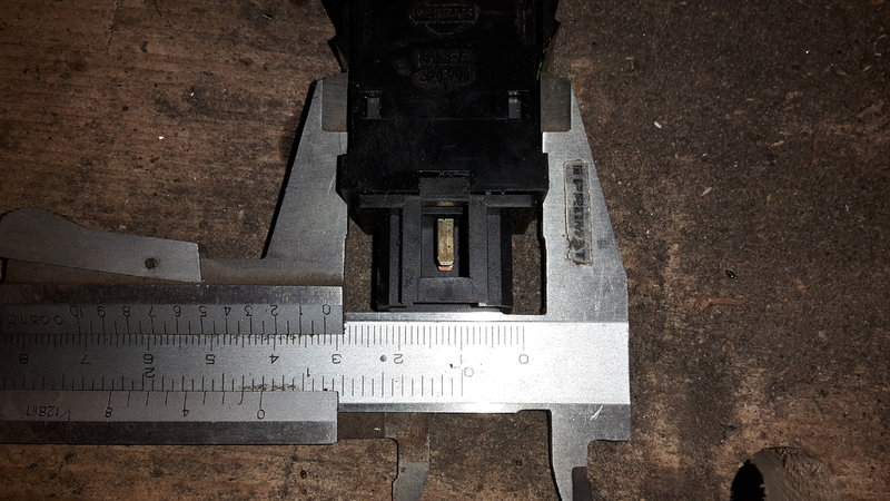

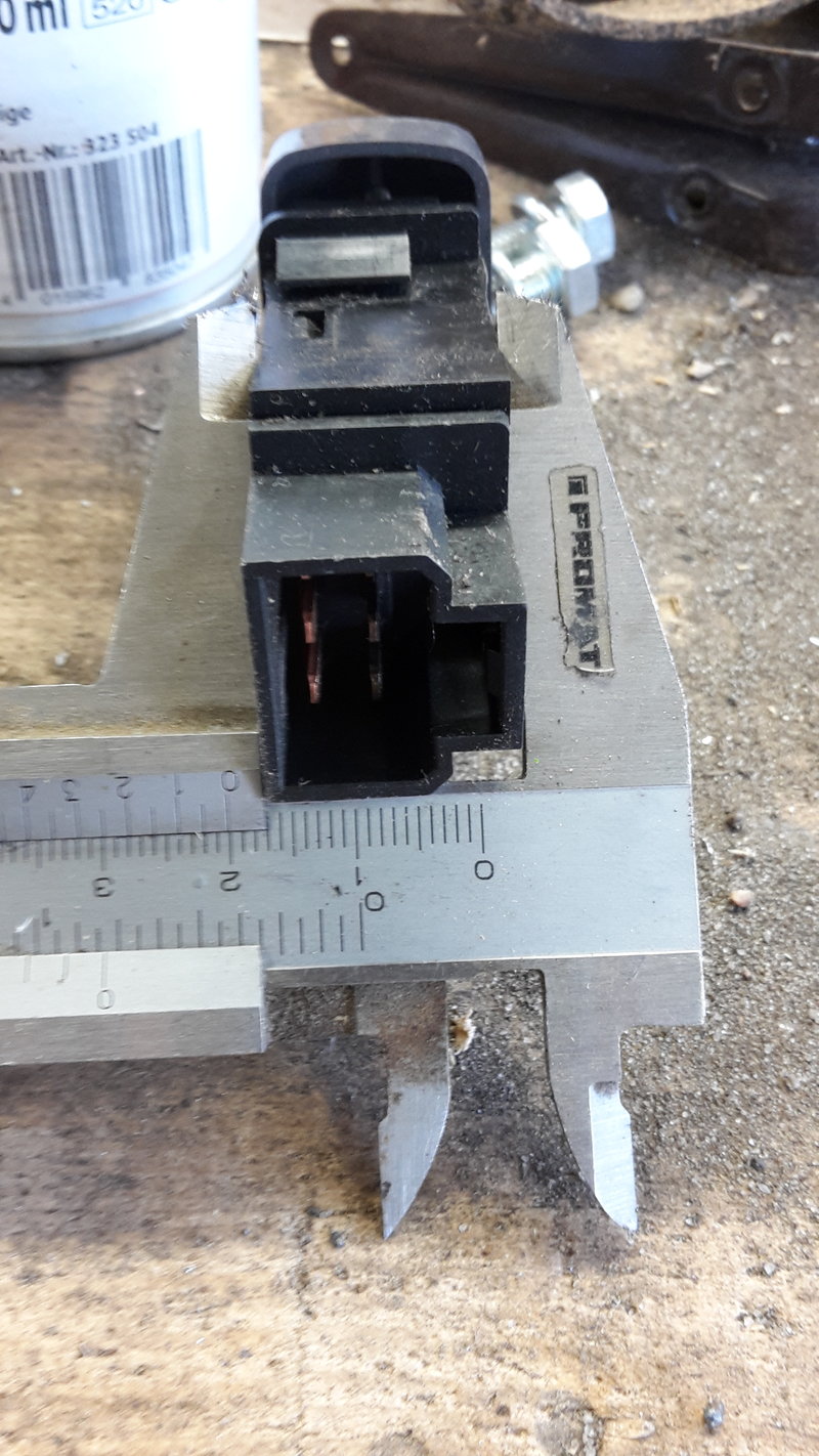

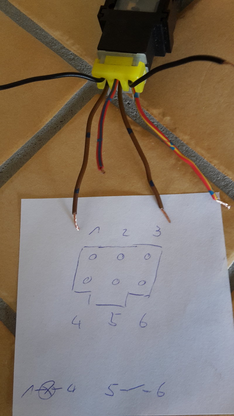

Also erstmal der Nebelscheinwerfer Schalter vom Micra für nen 5er vom Verwerter:
Und hier die Maße 20x32mm

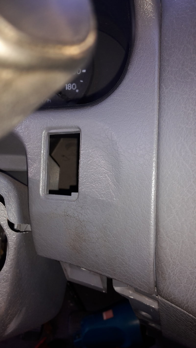

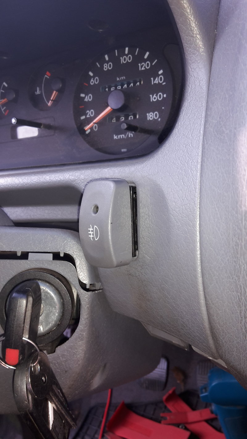

Paßt genau ins dafür vorgesehene Loch, die Abdeckung läßt sich leicht von hinten nach vorne rausdrücken:
Links vom Lenkrad sind noch zwei potentielle Einbaulöcher, leider passt der Schalter dort nur um 180 Grad verdreht, weil diese kleine Aussparung im Plastik dort oben ist :-( Könnte man wohl nachfeilen, ist nur fraglich ob der Schalter dann noch vernünftig fest sitzt.

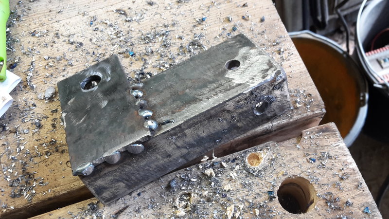

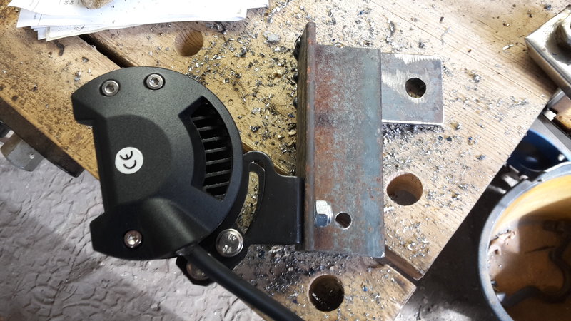

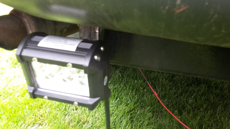

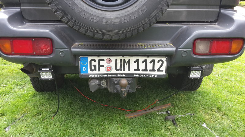

Wo befestigen die kleinen Scheisser ... auf der Stoßstange ist doof, nervt mit der Heckklappe, unter der Stoßstange ist doof, sitzt zu tief, fährt man sich ab ... in der Mitte der Stoßstange .... ach ist auch nichts .... Ich habe mich für die Traverse der AHK entschieden. Da sitzen sie einigermaßen trocken, abfahrsicher, stabil montiert ... Also erstmal eine kleine Halterung gebraten:
Das ging ja flott von der Hand ... der Handwerker in mir ahnt böses ... Immer wenns schnell geht hat man sich vertan oder was vergessen ... Klatsch ... Loch an der falschen Stelle gebohrt .. Egal, schnell nochmal eins an der richtigen Stelle gebohrt, feddich:
Fix unter die Befestigungsschrauben der AHK montiert:
Das ganze mal provisorisch zum Testen verkabelt:
Die kleinen 12W Strahler hauen ganz schön Licht heraus. Mitllerweile heb ich gemerkt, dass der Einbauort des Schalters auf der rechten Seite nicht ganz so optimal ist. Man kommt beim herummachen am Scheibenwischer bzw. Zündschlüssel leicht dagegen und schaltet ihn ein ... von daher ist es umso nötiger, die Dinger mit über Klemme 15 und Relais abzuschalten. Sonst ist irgendwann mal die Batterie leer.
