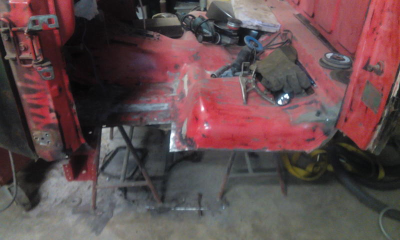

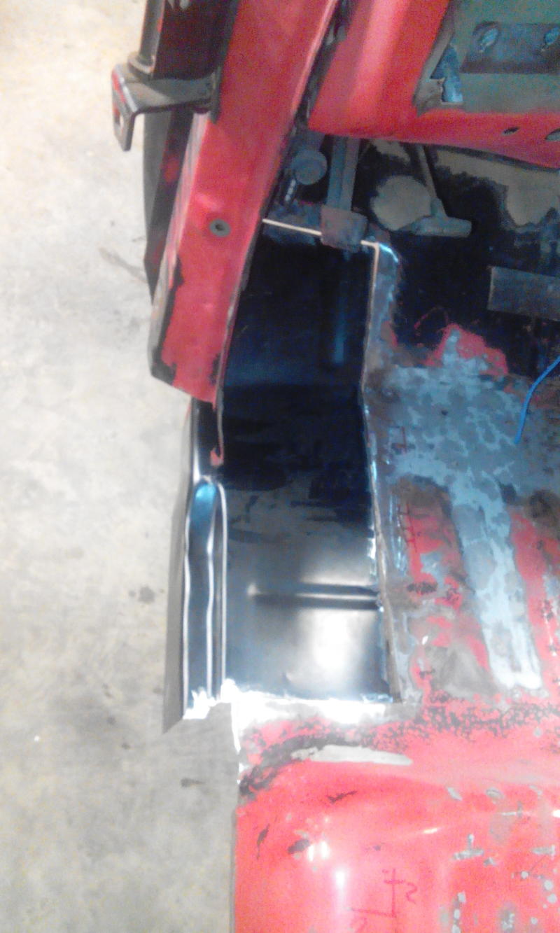

BeitragVerfasst am: 29.01.2016 07:46:24    Titel:

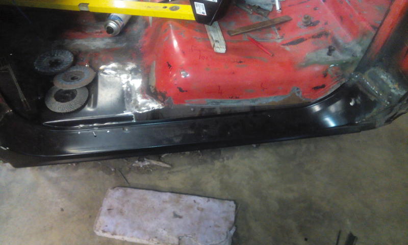

Hallo

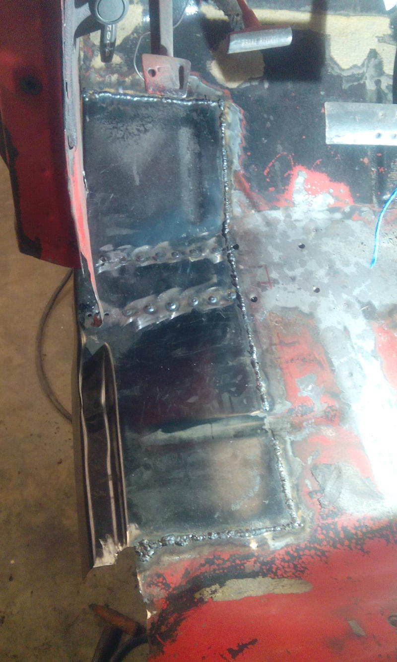

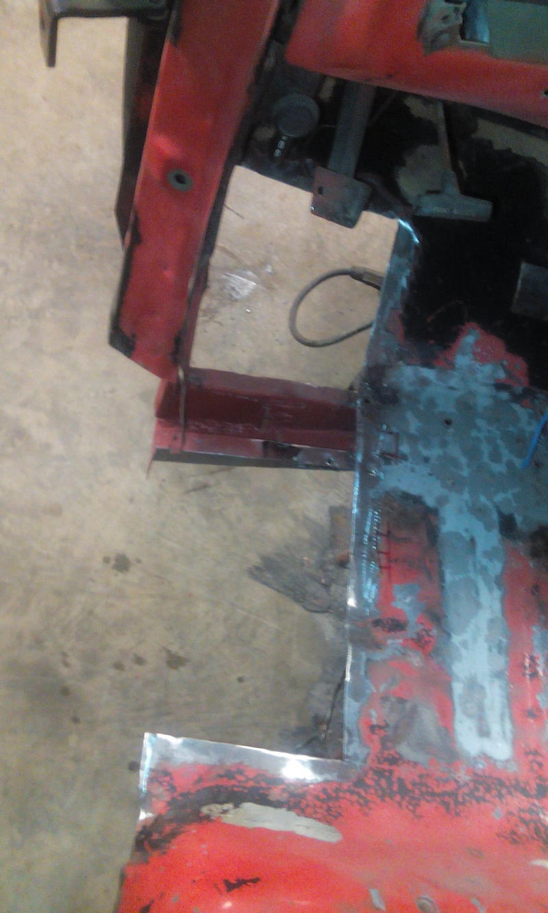

Hier mal wieder ein kleines Update über den Fortschritt
Schweller und teil des Bodens waren durchrostet
rostiger Teil des Bodenblechs großzügig ausgeschitten
Anpassen des neuen Blechs
Eigeschweisst jetzt muss noch verputzt werden

BeitragVerfasst am: 29.01.2016 08:24:23    Titel:
Respekt
Beim einbau der Schweller,die Türen nicht vergessen einzuhängen Supi Supi Supi

Den Spass mit Schwellern und Bodenblech hab ich auch noch vor mir. Doch dazu muss der Rest von der Außenhaut erstmal wieder in Position. Wie Hanny schon sagt, die Türen nicht vergessen. Es soll ja am Ende nicht nur die Tür schließen und dichten, sondern das alles auch in einer Flucht von vorne bis hinten passend aussehen.

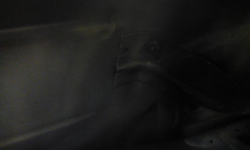

BeitragVerfasst am: 01.02.2016 10:59:28    Titel:
Der Schweller ist drin:-)
Bei mir sind die Halter mit dem Gummi vom Auspuffrohr zum Fahrgestell faul.
Habe jedoch eine Lösung, wenn ich den auspuff verbaut habe setze ich Fotos rein.

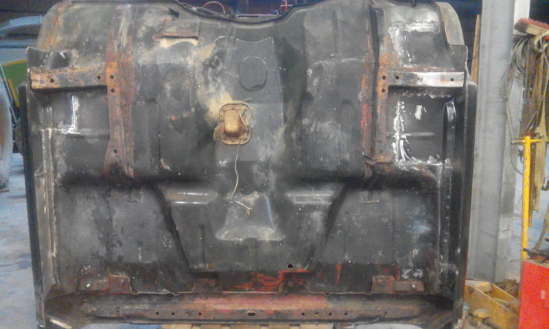

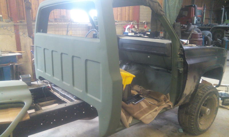

BeitragVerfasst am: 19.04.2016 07:56:57    Titel:
Hallo
Schweissarbeiten am Fahrerhaus sind abgeschlossen, jetzt sandstrahlen und Lack drauf Smile

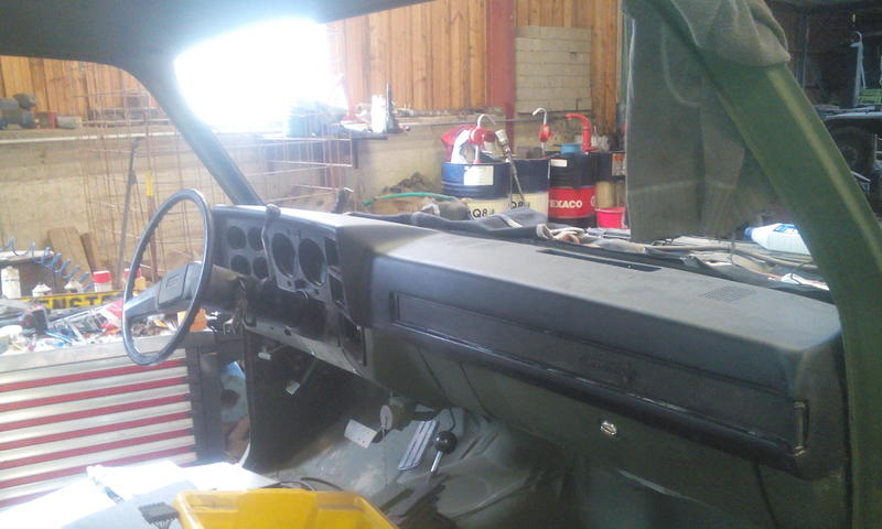

BeitragVerfasst am: 04.07.2016 08:40:22    Titel:
Hallo
Es hat sich wieder was getan
Armaturenbrett ist auch wieder drin

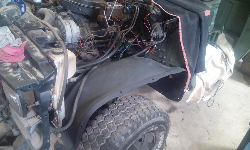

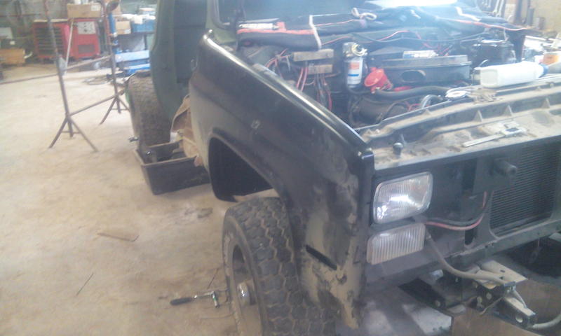

Neue Radkästen habe ich mit Branthox 3 in 1 behandelt und anschliessend angebaut
Habe den neuen Radlauf angeschraubt um die Löcher für die Batteriehalter in die Radkästen zubohren und die türen anzupassen.
Er läuft und die Elektrik funktioniert auch wieder YES

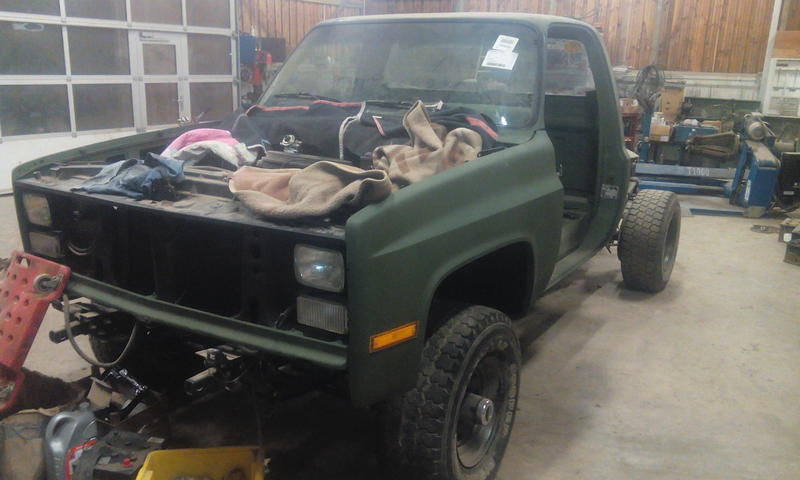

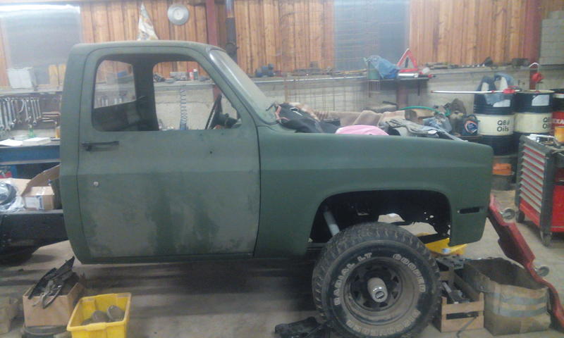

BeitragVerfasst am: 19.08.2016 10:22:13    Titel:
Es ging wieder etwas weiter

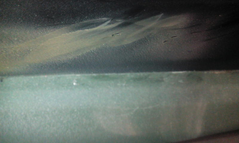

BeitragVerfasst am: 06.09.2016 07:38:50    Titel:
Hallo

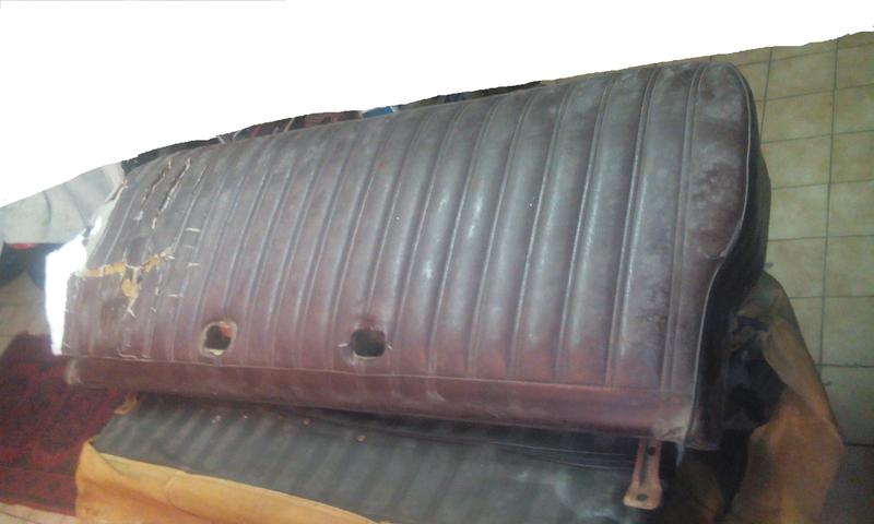

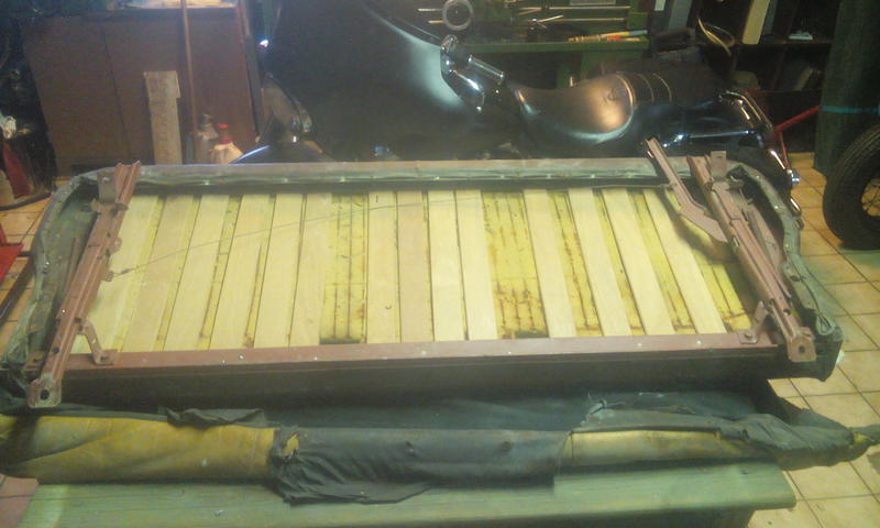

Habe den vorderwagen am Wochenende komplett Holhraum und Unterboden versiegelt. Und mich anschliessend an den Sitz gemacht.
Leider kommt das auf den Bildern nicht gut raus... Sorry

BeitragVerfasst am: 06.09.2016 18:56:39    Titel:
Holzleisten zur Federung? interessante Wahl.
Wie wäre es mit passenden Federn für das Vorhaben?
http://www.alb-federn.de/shop/index.php?cat=c3_Zugfedern.html&page=24
Dort die Z-8711 bzw als nicht rostend die NZ-8711.
Falls Du etwas schwerer bist, dann entsprechend Feder mit höherem Wert für die Zugkraft.

BeitragVerfasst am: 07.09.2016 07:23:06    Titel:
Hallo
Danke habe auch shon nach Federen gesucht, die Holzleisten stammen noch vom Vorbesitzer scheinen mir aus einem alten Bett, habe den Sitz zerlegt, das Untergestell gesäubert und Lackiert. Nun sollte ich einen neuen Sitzbezg anfertigen.
