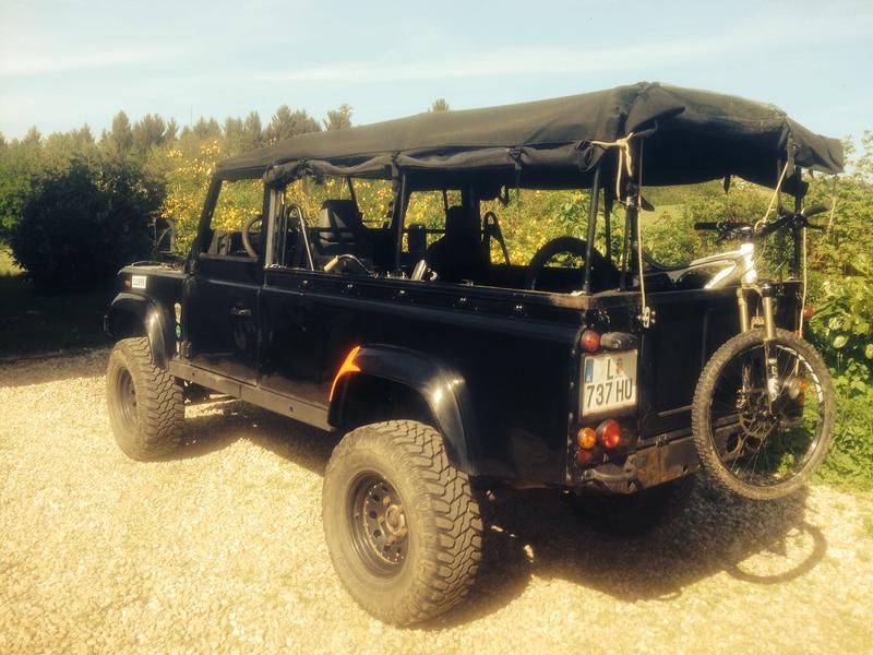

BeitragVerfasst am: 11.05.2015 12:23:51    Titel:
Landy110hcpu hat folgendes geschrieben:
Meine Hülse ist eingeschweißt und die Box ist auch geschweißt. Beim Disco hast du aber nen radiusarm und hier nur ne zugstreben rahmenseitig mit Johnny Joints ..Kp was der graukittel sagt. Ist mir aber eigentlich auch Hupe!
hast Du ein Bild davon?
Marci
1. 110er TD5
2. BROOKS Laufschuhe
3. Meindl Bergschuhe
BeitragVerfasst am: 11.05.2015 20:18:37    Titel:
Hier eins ohne Kennzeichen, hoffe das ist ok.

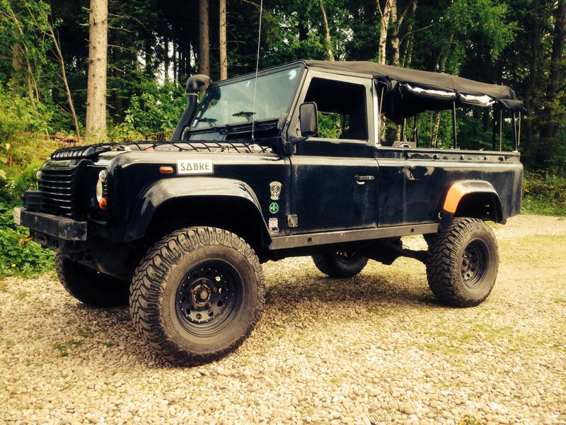

BeitragVerfasst am: 20.05.2015 14:12:32    Titel:
4"😍
Habe bei mir auch n bisschen mehr als 4" drinnen und ich steh drauf.
Hab mir die federn auch anfertigen lassen.
Gekröpfte LL
DGKWELLE
Und das passt so.
Fahrverhalten find ich ganz gut, da meine federn relativ hart sind!
