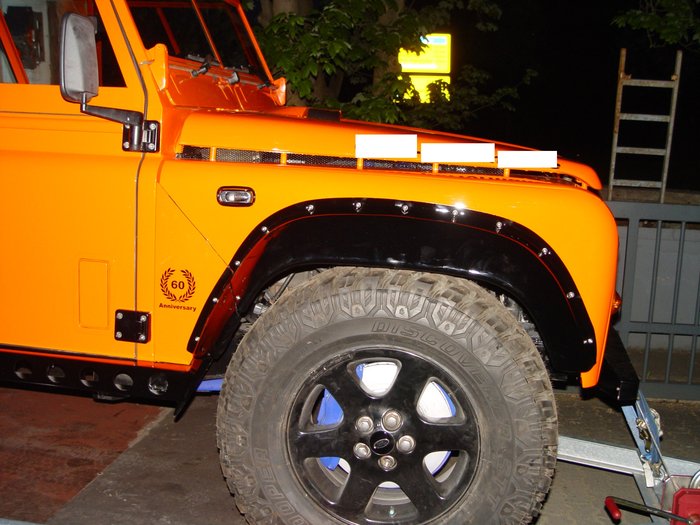

BeitragVerfasst am: 10.09.2015 18:17:01    Titel:
Hier wäre mal die Beschreibung interessant - was man genau nun sieht, ohne nun ins "Blaue" zu Raten ;-) ;-)

BeitragVerfasst am: 10.09.2015 19:12:54    Titel:
Wenn ich mich recht erinnere BREMBO-Bremsanlage vom RR Supercharged
Scheiben innenbelüftet ca. 350mm vorn und hinten.
War ein RIESENAUFRISS bis das alles gepasst hat.
Die Räder sind 18". Der RR Supercharged hat aber 19". Ging aber am Ende doch YES
