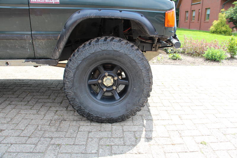

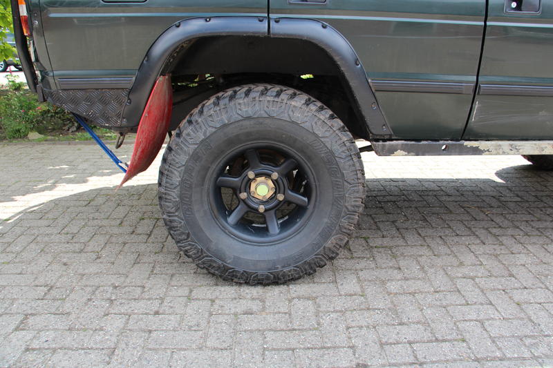

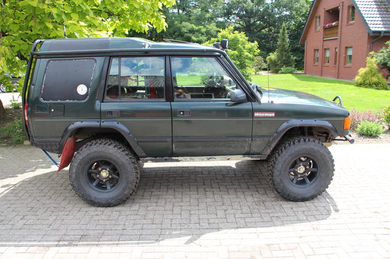

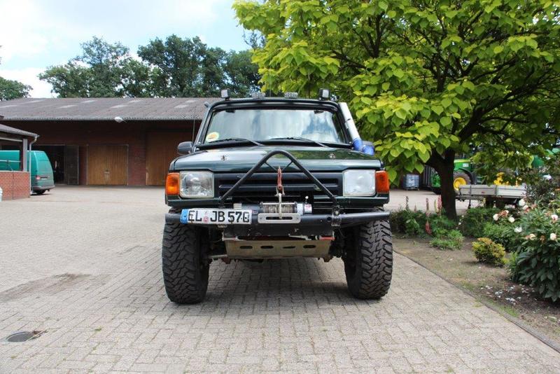

Fahre auch die 315/75/16 auf den D1 ,mit anderem Fahrwerk ,Bodylift u. Fiex Supi geht das ganz gut .
Verteilergetriebe hab ich vom Defi u.den 2,8 er Motor drin .
Problem ist nur die Eintragung Wut ,wie habt ihr das den gemacht ?

Ist der Cooper STT , Bild kommt !

Hier nun die Bilder:

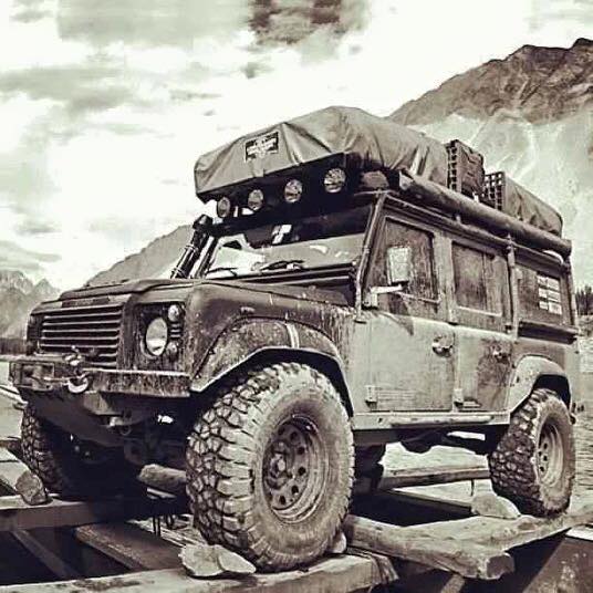

NA ja ich hab vor längerer Zeit mal ein Defender Bild im internet gesehen, das mich sehr beeindruckt hat!
Das hier! Und deshalb möcht ich auch die 35'' drauf haben! Supi
 Dateigröße:  53.26 KB
 Angeschaut:  5326 mal
BeitragVerfasst am: 28.06.2016 09:03:38    Titel:
Landy130 hat folgendes geschrieben:
ich glaube der Einfederweg ist eher nicht beeindruckend Grins

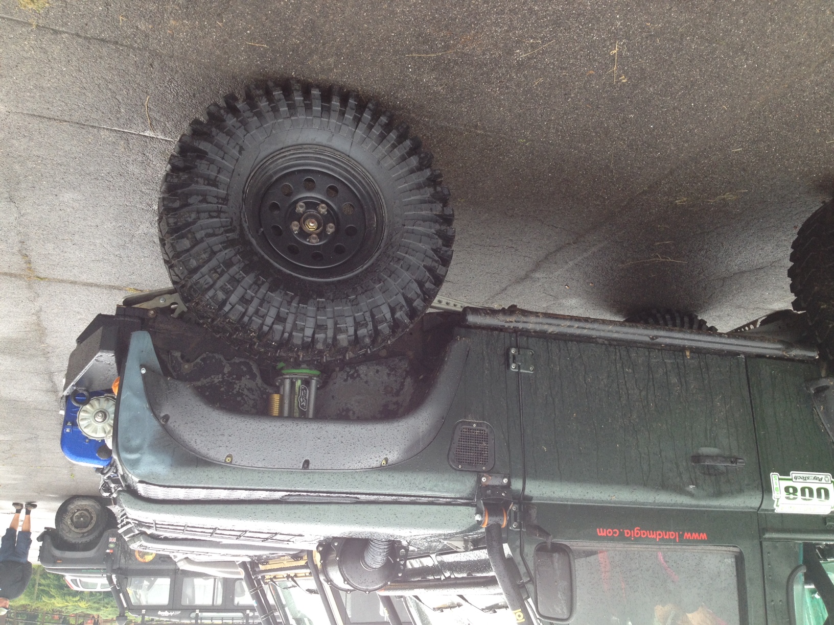

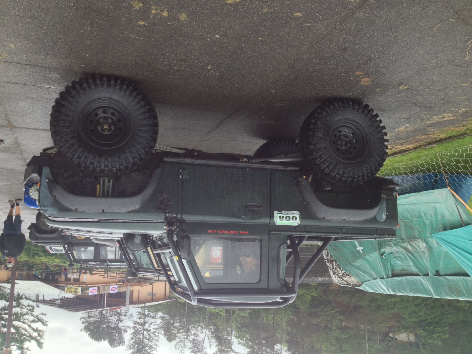

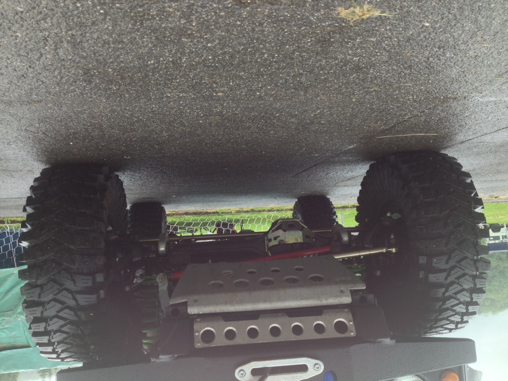

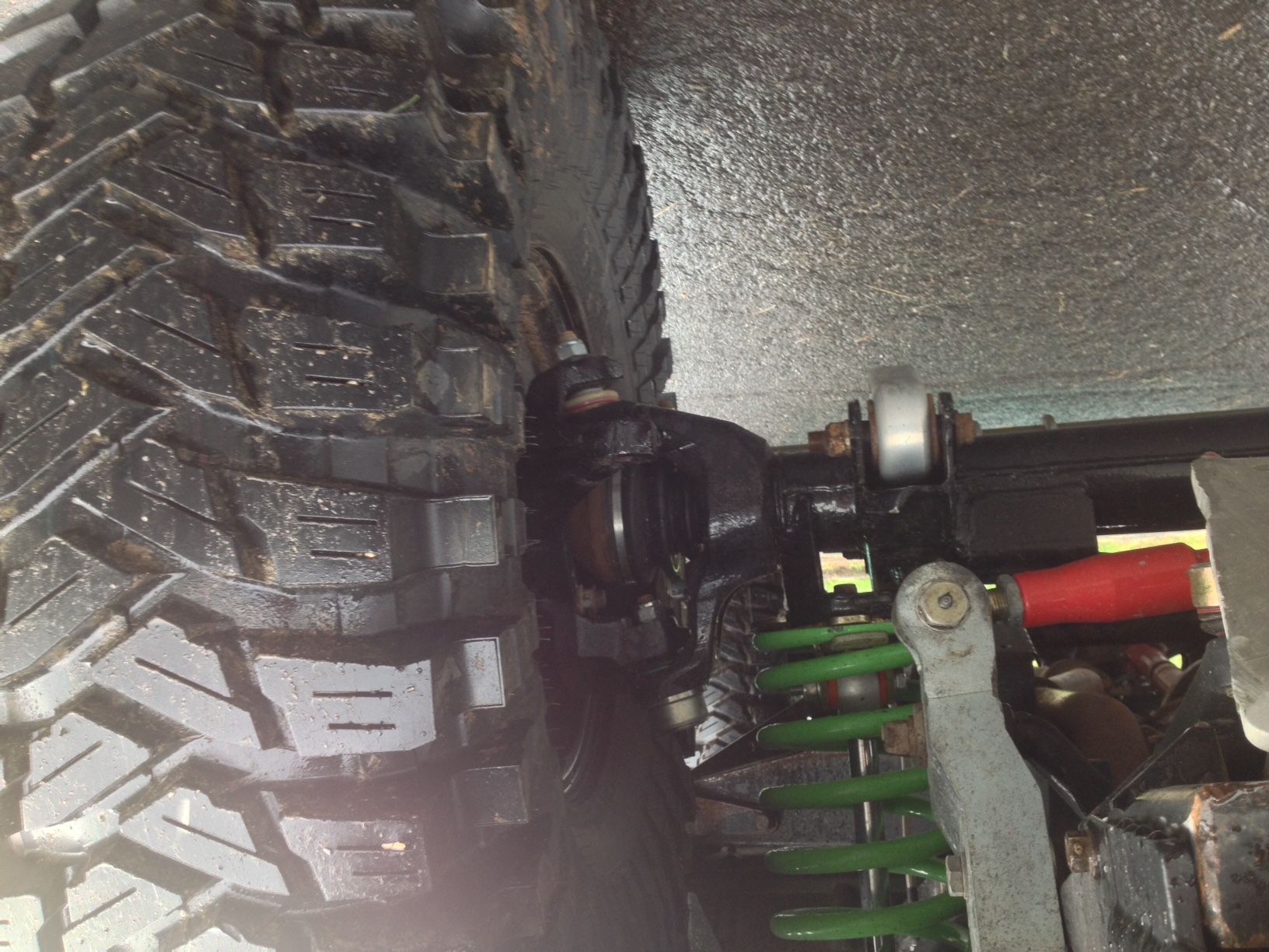

BeitragVerfasst am: 06.07.2016 13:05:42    Titel:
Hallo Leute!
Ich hab ja noch ein Option, die ich fast vergessen hab!
Landy 90 Td5 auf 37'' und Disco 2 Achsen! Gesehen bei der Landmagia 2016, super heftiges teil!
 Dateiname:  IMG_0191.JPG
 Dateigröße:  557.39 KB
 Heruntergeladen:  251 mal
 Dateiname:  IMG_0181.JPG
 Dateigröße:  646.98 KB
 Heruntergeladen:  250 mal
 Dateiname:  IMG_0179.JPG
 Dateigröße:  742.84 KB
 Heruntergeladen:  248 mal
 Dateiname:  IMG_0176.JPG
 Dateigröße:  754.96 KB
 Dateiname:  IMG_0173.JPG
 Dateigröße:  879.38 KB
 Heruntergeladen:  243 mal
Landy130
Mit dabei seit Anfang 2016
...und hat diesen Thread vor 3607 Tagen gestartet!
BeitragVerfasst am: 06.07.2016 13:07:24    Titel:
Ich hoff ihr könnt die bilder sehen!
