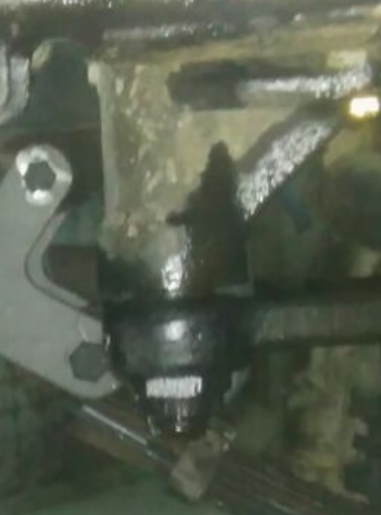

Nach Durchsicht Deiner Photos, ohne Anspruch auf Vollständigkeit:
- VA Achsschenkel auf Verschleiß und Radlager/Dichtigkeit geprüft?
- Lenkgetriebe dicht? Scheint feucht zu sein.
- Lenkungslagerbock undicht >> Wellendichtring und Stopfbuchse erneuern
- Blattfederschäkel vorn: Toll sind die nicht mehr, auf jeden Fall glätten. Eventuell gibt's die in Spanien noch neu, nur Originale nehmen! Sind die Schäkel schmierbar? Sind die Gleitrohre im Rahmen innen noch rund, sonst tauschen. Falls Du die Rohre nicht rausbekommst, schreib mich an.
- Blattfedern VA links >> Halteklammerschraube fehlt. Herzbolzen intakt?
- VA >> Genügend Öl im Diff.?
- HA >> LSD >> geprüft? Geeignetes und genügend Öl im Diff.?
- Bremskraftregler nach Höherlegung eingestellt?
- Kardane geschmiert?
- Ölablaßschraube mal auf festen Sitz prüfen
Und viel Spaß weiterhin.

@Patrolier:
VA Achsschenkel weisen keine Verschlaiss + Radlager geprüft
Lenkgetrieb ist dicht. Jedoch war eine Leitung undicht. Ist inzwischen bereits repariert.
VA + HA LSD geprüft und Öle erneuert.
Bremskraftregler wurde eingestellt.
Kardane Auch geschmiert.
Ölablassschraube wurde bei Ölwechsel geprüft.
Danke.

BeitragVerfasst am: 19.12.2016 12:43:50    Titel:
Gutt.
Dann mach noch eine Schraube mit Sicherungsmutter in die Federklammer, sonst kann bei Maîtressen-/Sousmaîtressenbruch
die Karre da rumwackeln. Auf eine solche Panne solltest Du auch vorbereitet sein und geeignetes Material mitführen, damit Du
aus'm Gelände ohne fremde Hilfe wenigstens wieder an eine Werkstatt kommst. Halbwegs intakte Blattfedern sind die einzige
tragende Verbindung zwischen Fahrwerk und Hütte.
Und prüf nochmal den Lenkungs-Lagerbock auf Dichtigkeit, das Ding da vorn am Rahmen.
Sind die Achsentlüftungen schon höhergelegt?

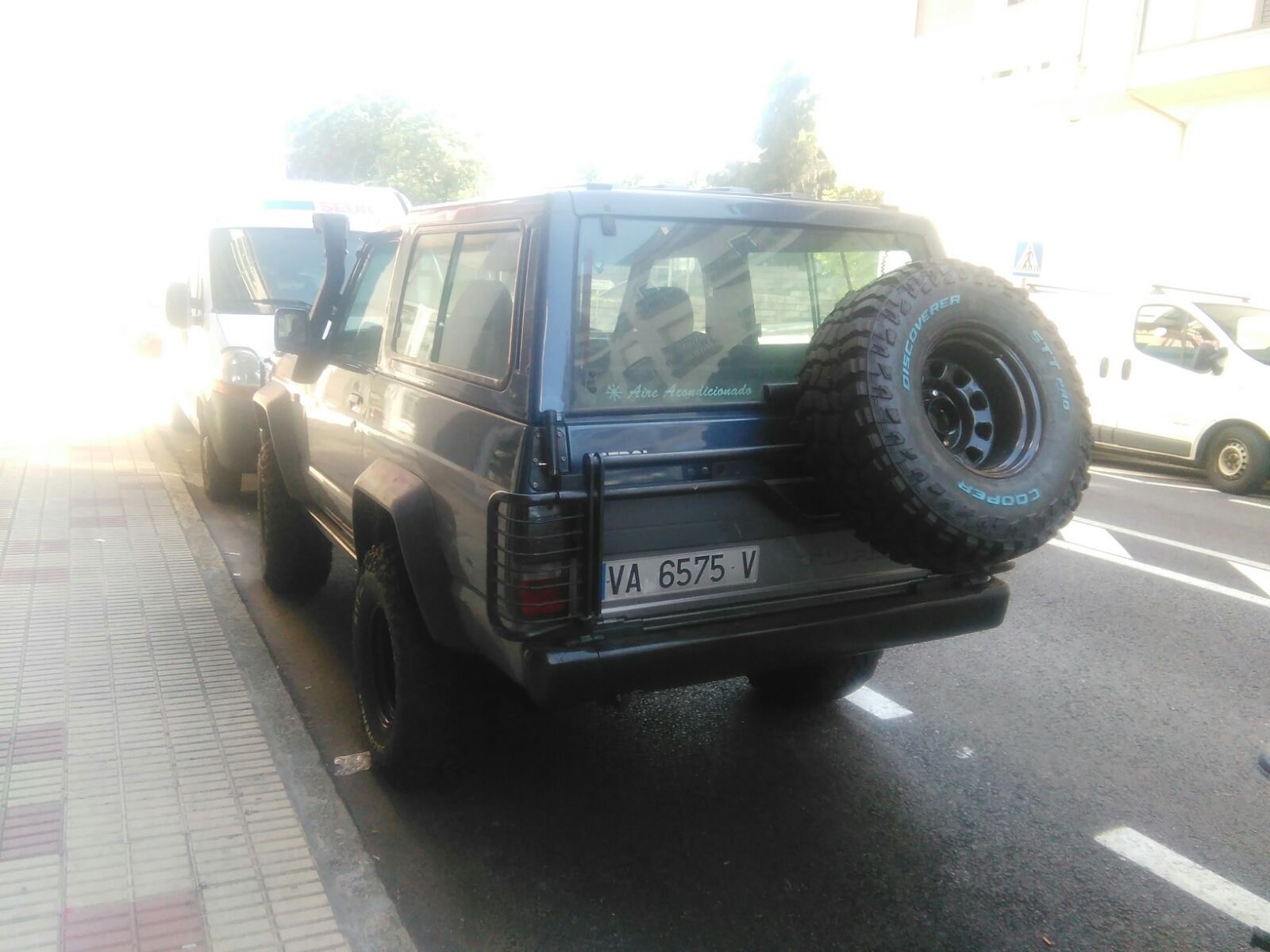

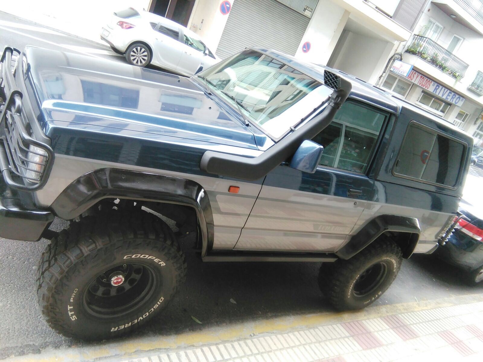

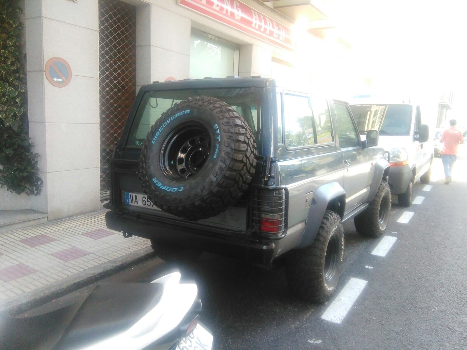

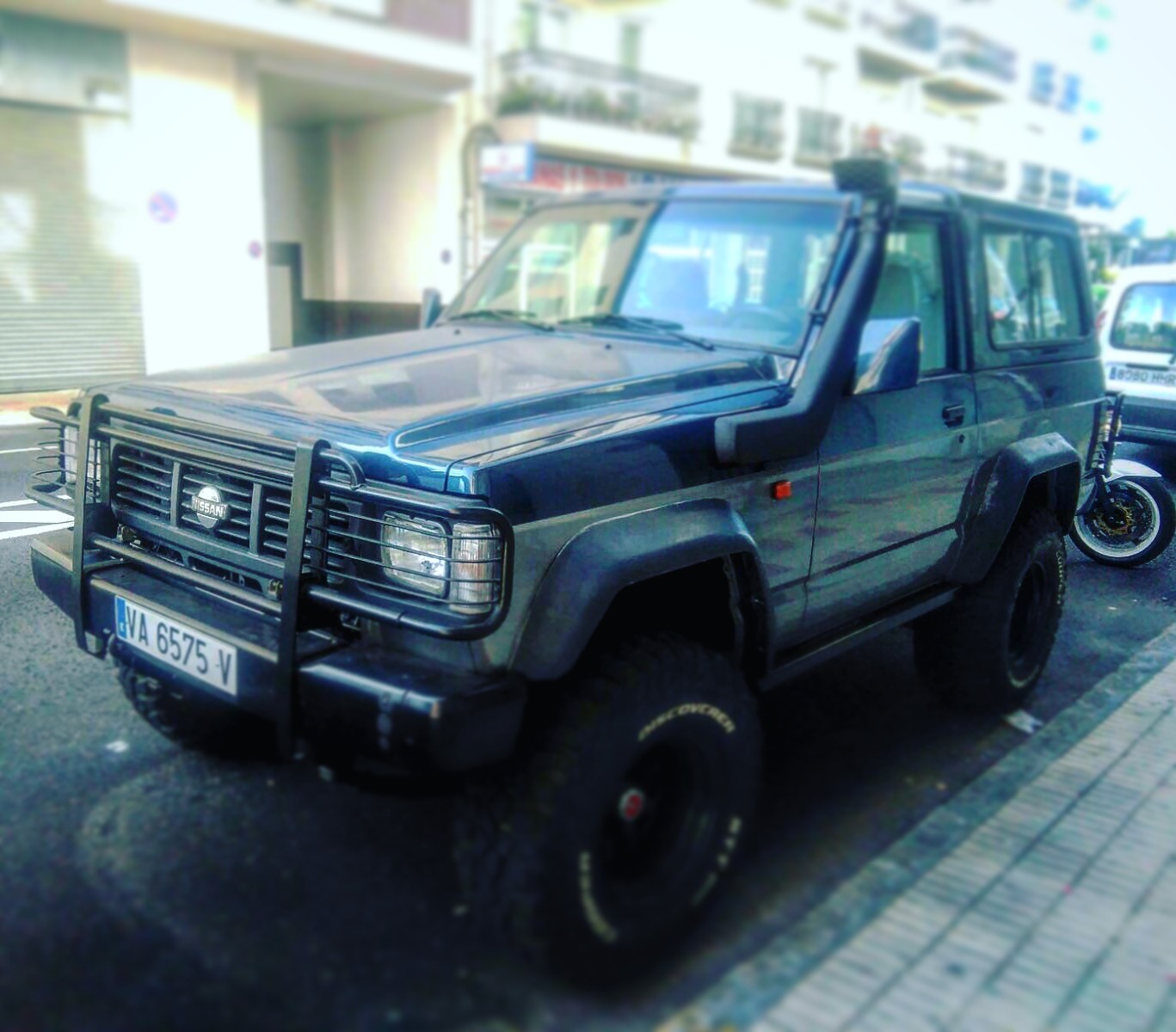

So nachdem ich hier länger nichts geschrieben hab, gibt es wieder ein paar Umbauten am Patrol.
Schnorchel
33er Rucksack
Seitenschweller aus Stahl
Gruss Kevin
��% Muddin
Fündig geworden: Patrol 260 Topline
Aufbau : HJ61
Xinzo
Wohnort: Frisange
...und hat diesen Thread vor 3448 Tagen gestartet!
1. Patrol 260 Topline , Land Cruiser HJ61

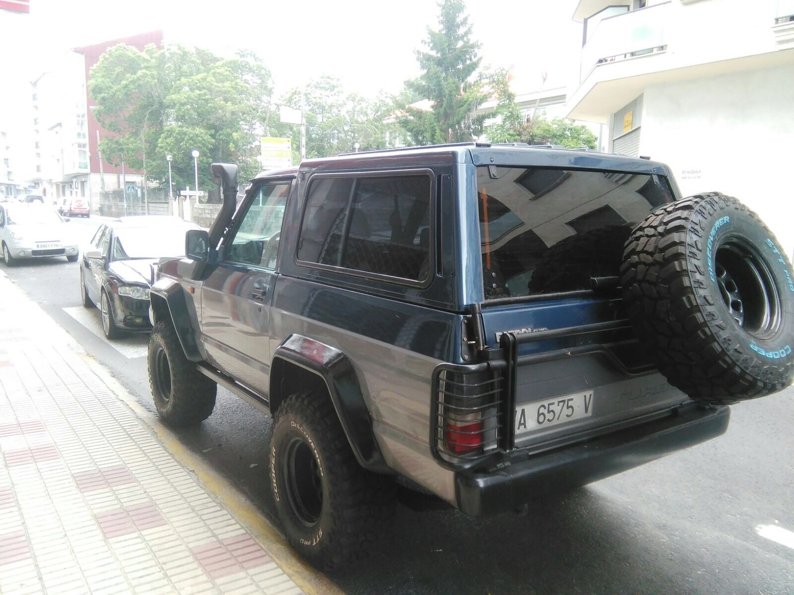

BeitragVerfasst am: 19.06.2017 14:40:54    Titel:
+ Radabdeckungen aus polyester.
��% Muddin
Aufbau : HJ61
Xinzo
Wohnort: Frisange

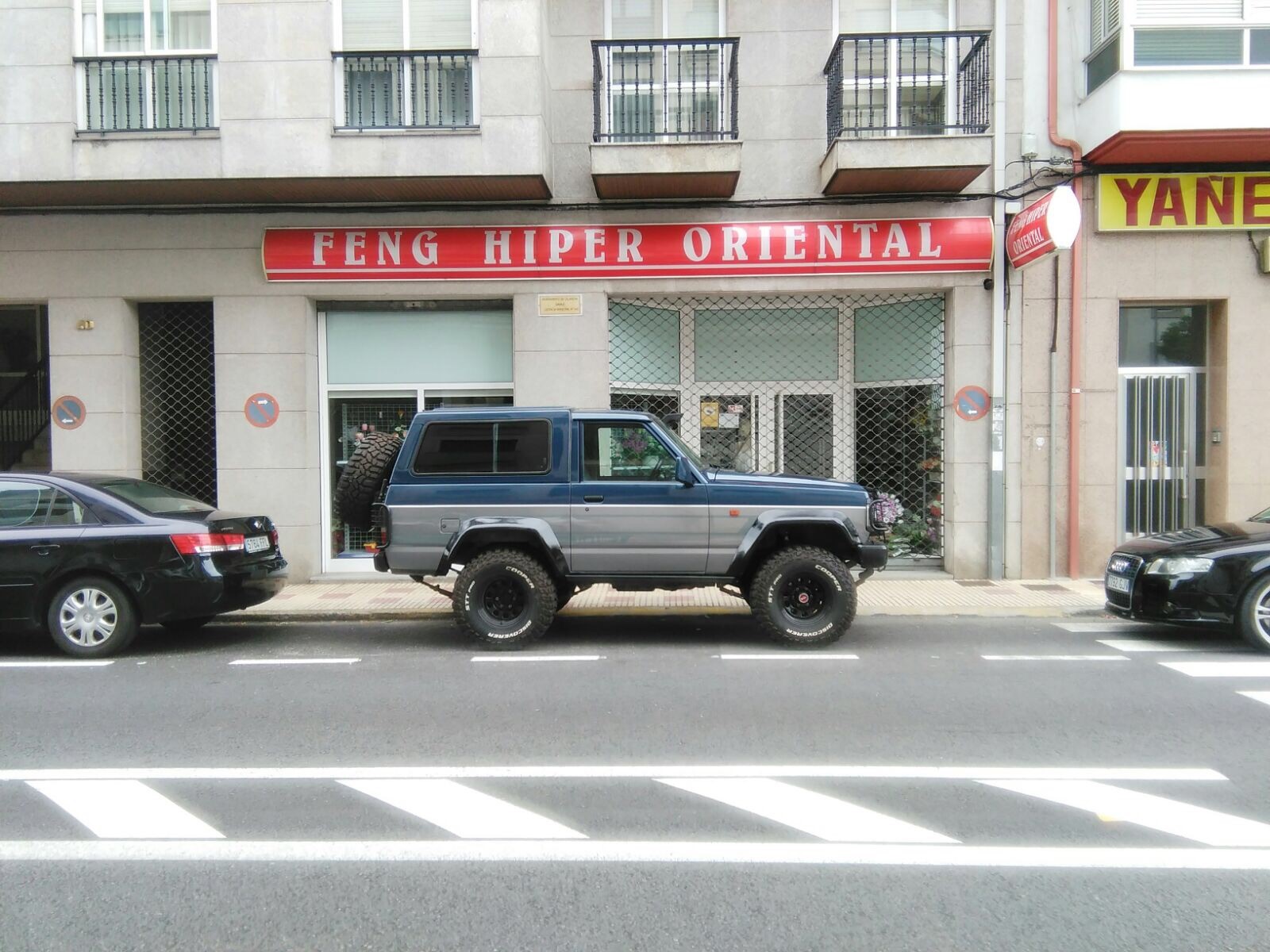

BeitragVerfasst am: 20.06.2017 15:08:31    Titel:
So die Fenster noch abgedunkelt und die Anbauteile in schwarz lackiert.
(werde diese aber warscheinlich noch in schwarz matt umlackieren)
Fehlen nur noch die Sitze und fertig ist der Patrol. :-D

MF
Wohnort: Groß Sarau
BeitragVerfasst am: 20.06.2017 15:46:48    Titel:
Moin
Die Blattfedern stehen ja fast im V und nicht im U.
Die Blattfederhalterung vorne erscheint mir auch etwas zu sehr in Schräglage.
sollte das nicht eher nach vorne neigen und nicht nach hinten?
Aber sonst ein schöner Umbau und eine super Optik. YES
Gruß Mario
Galloper Exceed LWB 2.5TDIC
Xinzo
Wohnort: Frisange
BeitragVerfasst am: 20.06.2017 16:23:02    Titel:
Doch Mario, du hast recht.
Das sollte schon etwas anders sein.
Ich bin noch guter Hoffnung dass sich das ganze etwas mit der Zeit und offroad Betrieb setzen wird.
Wenn nicht denk ich mir was aus.
Danke.
Freu mich schon wenn ich den Wagen wieder fahren kann.
Gruss Kevin

BeitragVerfasst am: 20.06.2017 17:31:11    Titel:
Xinzo hat folgendes geschrieben:
Danke.
Gruss Kevin
Mit diesen Federn würde ich es gar nicht erst riskieren, denn wenn die Schäkel umschlagen kann es dir passieren, dass die Federn einen Schlag mitbekommen. Und die Schäkel werden umschlagen, das ist so gut wie sicher.
