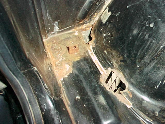

Holger_Schmitz hat folgendes geschrieben:
O lappaloma blanke, i am just a bird in the sky
Nein nein nein das will ich nicht sehen, meiner hat das nicht nein nein nein
Wenn du dir das lange genug einredest, wird es zur Tatsache. Smile
Die gezeigten Schäden sind nun mal SJ-typisch. Ja
Fast alle SJ/ Samurai, die ich bisher in den Fingern hatte, zeigten diese Schäden.
Weitere Stellen sind der Kofferraumboden an der Heckklappe und an der Durchführung
des Tankschlauchs und noch ein paar mehr.
Werde demnächst mal die Basis für das Karpataauto aus der Scheune holen,
da kann man sicherlich ein paar schöne Fotos machen, wenn der bis auf die
Rohkarosse zerlegt ist. rotfl rotfl

Gerade beim Karosseriebetrieb gewesen zwecks meines Hecktürscharnieres, der Meister ging raus sah den SJ auf dem Hof stehen und er fragte : Sie haben ein Rostproblem Großes Lachen

Rost in den hinteren Ecken hatte ich auch ein bisschen.
Ich hab's mit dem rausschneiden dann aber vielleicht ein bisschen übertrieben rotfl

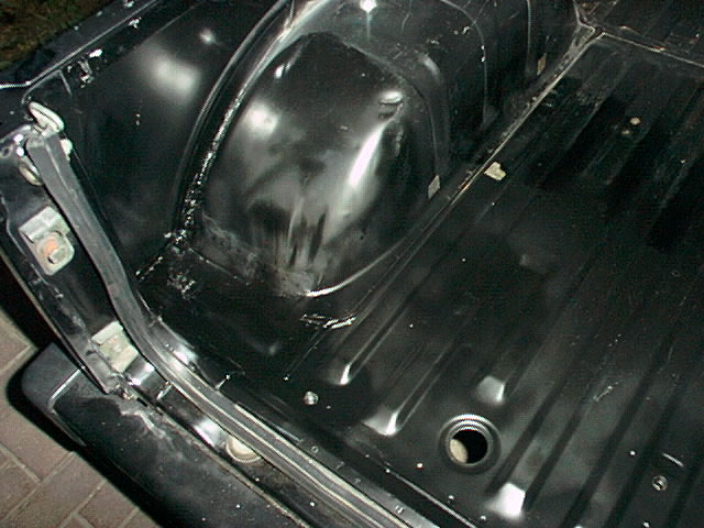

Der Anblick kommt mir bekannt vor... Ja
Vorher...
 Dateigröße:  86.79 KB
 Angeschaut:  5535 mal
Nacher...
 Dateigröße:  99.25 KB
 Angeschaut:  5537 mal
