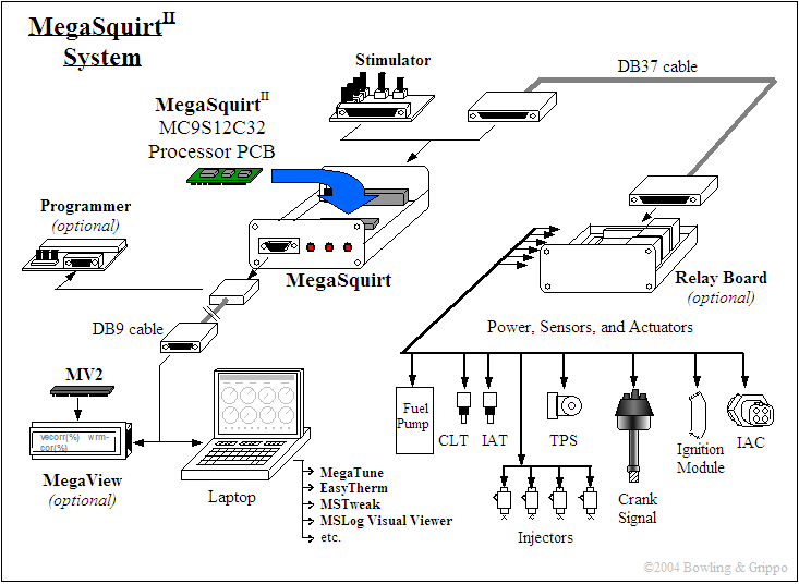

Die momentan beste Lösung ist, die alte Platine, sprich V2.2 mit dem MS II Prozessor ( 16bit ) ( + 100,-€ ) .........
Der kann dann
-die Zündung steuern , eben über z.B. EDIS8 von Ford ( + 200,-€ )
-wenn Du unbedingt willst einen StepperMotor für die Leerlaufluftzufuhr steuern.

Du hasst eine V2.2 Platine mit einem 68-tausender Prozessor !!!
MS II hat einen MC9S12 Prozessor und ist eine Aufsteckplatine, die in den Socket vom 68er rein kommt.
Das Aufsteckmodul kostet 100,-€ extra zu dem was Du jetzt hast.
Wenn Du den Stepper und/oder die elektr, Zündung haben willst, brauchst Du MSII ( +100,-€)
Hardware für elektr. Zündung = Ford EDIS8 +200,-€
MS V 3.0 ist was ganz anderes ( neues MotherBoard ) ist aber wohl noch nicht zuverlässig ausgereift!?
