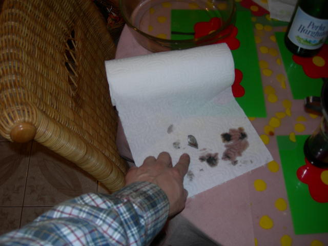

Nichts ist so leicht wie es aussieht, natürlich mußt
ich auch die Rahmentraverse ausbauen um
den Deckel vom ATG abzunehmen.
Worst Case ist wohl eingetroffen, ein Daumennagel
großes Stück lag unten drin, ca. 5 mm dick, und
eine dünne Scheibe Alu, vielleicht Nagelgroß.
von der Werkstatt gerade die Nachricht bekommen,
dass ZF kein ATG da hat, will bedeuten, ich müßte meins
ausbauen, zu ZF schicken dann reparieren, dann zurück
nach Rumänien und einbauen, Wut Wut Wut
Hier der Brocken und das Plättchen
 Dateigröße:  70.25 KB
 Angeschaut:  3387 mal

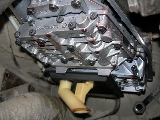

da wo das gelbe ding sitzt, dieses flache Stück, ist das der Filter, gibt es überhaupt noch was zu tun?
 Dateigröße:  85.98 KB

Siehst Du, wo die Bruchstücke herkamen? ... Sieht nach Worst Case aus.

Habe jetzt ersteinmal die Wanne wieder druntergebaut,
das kein Wind mir da dreck rein weht, heute war es windstill.
Übrigens war in der Wanne ein kleiner starker Magnet, war
Ölschlamm dran und beim sauber machen, noch 1,5 mm
Stück gefunden und ein auffälliges Stück, Durchmesser ca.
3 mm, Länge 3 mm, hohl und oben einen leicht angerundeten Deckel.
Das große Bruchstück kommt sicher nicht von dem sichtbaren
Bereich, hat eine abgerundete Kante und hat eine leicht gewölbte
Form und wird von der abgerundeten Kante stärker, will heißen von
3mm auf 5mm.
Die Frage ist, was ist kapput gegangen?
Lohnt sich das spülen oder mehrfaches wechseln
oder neues Getriebe und was ist der Filter?
Grüsse
Mirko
BeitragVerfasst am: 18.01.2007 16:48:50    Titel:
Wenn nur ein Stück Guss-Alu irgendwo weggebrochen ist, dass keine Funktion hatte, wäre es ja gut. Aber wieso sollte sowas abbrechen? Probiers aus mit der Spühlung, aber säubere vorher den Block. Wenn Du Dich nicht traust, den Aufzuschrauben, beweg die Ventile mit ner Nadel und pfeiff so bremsenreiniger durchs. Winke Winke

Nachdem ich mir jetzt nochmal alle Bilder angeschaut habe
ist klar was der Filter ist, das Ding mit gelb, werde ich Morgen
demontieren, jetzt ist es dunkel.
BeitragVerfasst am: 18.01.2007 16:52:15    Titel:
Achso, ja...Filter ist der schwarze Kasten mit gelbem Rüssel. Den kanste abmachen (Schraube) und den Filter gut spülen. Winke Winke
