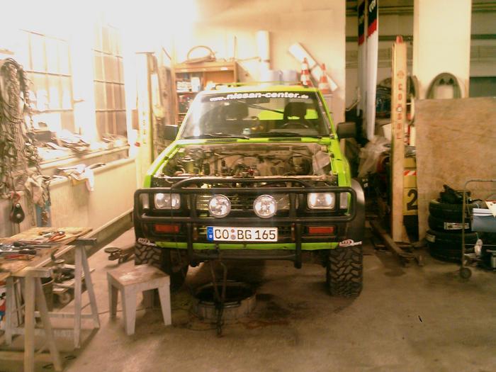

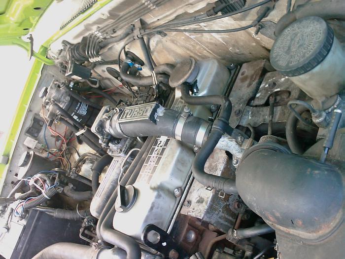

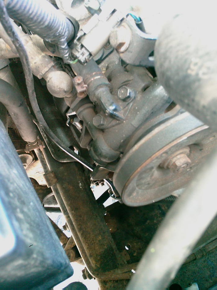

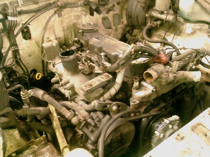

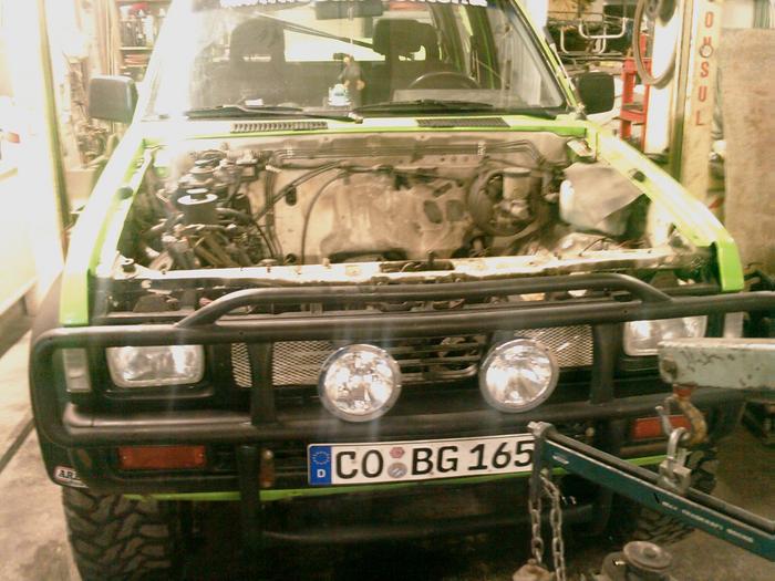

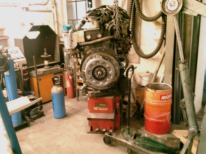

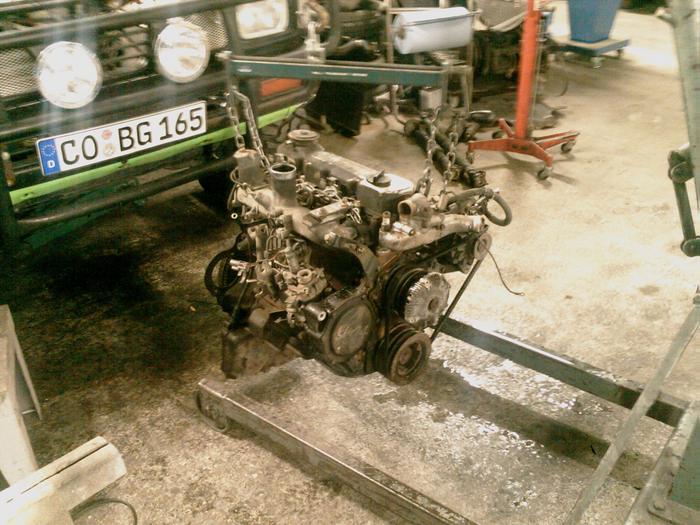

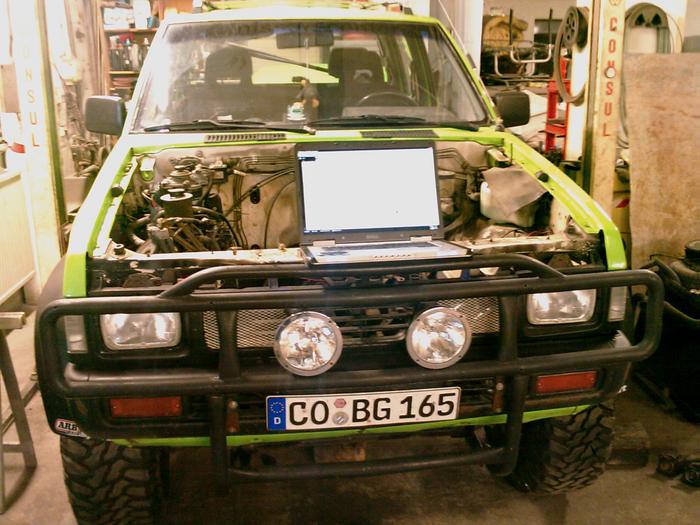

So, dann will ich mal...
Haube ab, alles erstma angucken...

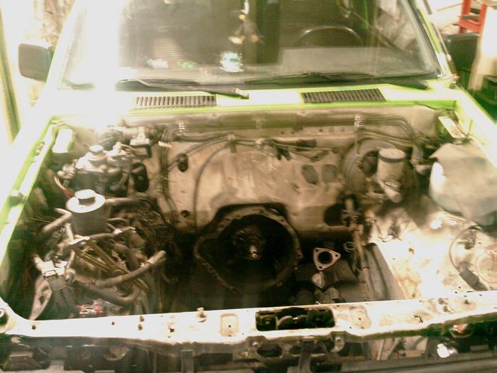

bisschen Platz gemacht, damitmer besser sieht.
draussen isser, fu.... Ölwanne, die macht das ganze mal so richting eng...
Platz...
viiiieeeeeel Platz

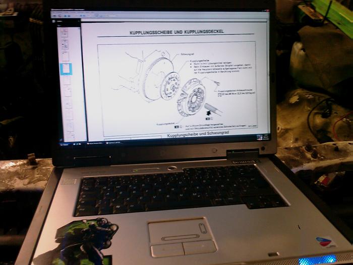

TerranoMotor... weiler grad so schön frei hing hatter glei ne neue Kupplung und ne neue Ölwannendichtung bekommen.
Kleine Hilfe is immer dabei...
und garnet so unnütz für mich Kfz-Noob!
Donnerstag Abend nach ca. 3 Stunden Getriebe-Gefummel. Da wars dann endlich drin und ich hatte ma so wirklich ÜBERHAUPT garkeine Lust mehr...
Stand heute: Er is drin und läuft. YES
Also mechanisch hat alles gepasst. Halterungen etc., Kühler konnte alles übernommen werden. Der Krümmerauslass vom Terrano wurde vermutlich aufgrund eine abgerissenen Stehbolzens extremst unfachmännisch aufgebohrt, der is dabei locker nen cm weiter mittig gewandert. Also den no ausgebaut, die Bolzen ausgebohrt, zum Gussschweißen gebracht und anschließend wieder plan geschliffen und neue Gewinde reingeschnitten... Der Anschluss daran Richtung Flexrohr ist jetzt ne geschweisste Mischung aus Terrano- und Pickup-Anschluss.
Beifahrerseitig hab ich den Motorkabelbaum vom Terrano übernommen, damit ich die meisten der Stecker versorgt hab. Fahrerseitig hab ich den vom Pickup gelassen und dafür die LiMa vom Pickup eingebaut. (danke nochmal Tom und Alex für die Hilfe [ich hoff, ich hab niemanden vergessen, war bissi gestresst in den Momenten])
Also er läuft, is beim ersten mal auch gleich brav angesprungen. Das versprochene Video Alex kann ich leider nicht einstellen, da mein "Kameramann" zwar fleissig mitgefilmt und gebrüllt hat, aber leider vergessen hat, auf den Auslöser zu drücken, dat Hirni!!! Hau mich, ich bin der Frühling Hau mich, ich bin der Frühling Hau mich, ich bin der Frühling
Dicht isser auch, warm wird er wengerl mehr als der Pickup vorher. Dafür läuft er aber auch anständig auf seinen 32ern. Kein Vergleich mehr!!! Hat sich also gelohnt!

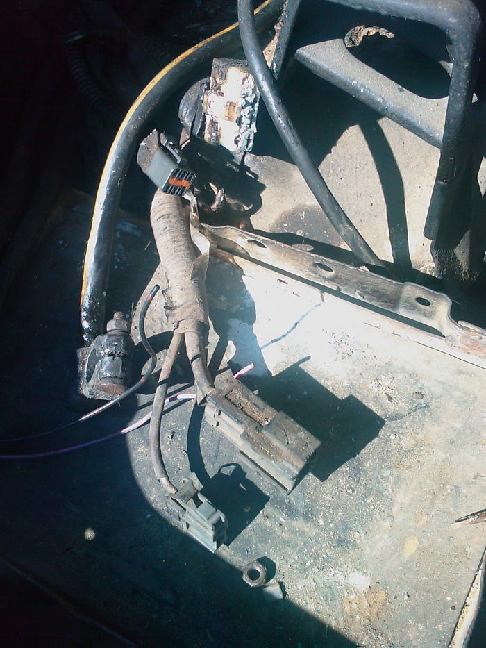

Nun zu meinem Problem:
Okay, DZM geht nich, juckt mich aber momentan net wirklich, fahr in der Regel eh nach Gehör und Gefühl.

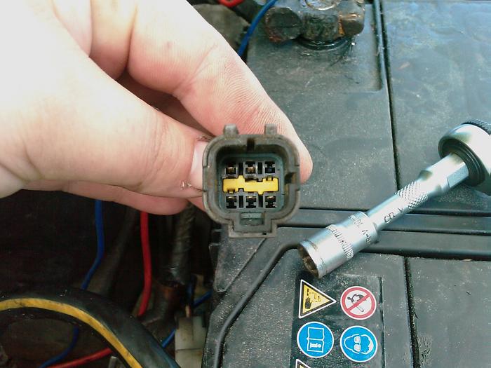

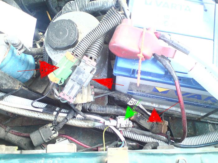

Wie oben schon erwähnt: Licht geht nicht. Standlicht geht, Blinker gehen, das wars. Sicherungen unterm Lenkrad hab ich alle durch, die sind okay. Steckverbindungen hab ich vorhin auch nochma alle nachgesehen, die sind auch dran.

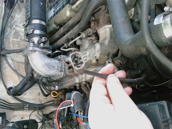

Ich habe 3 lose Stecker übrig:
einmal Pickupkabelbaumseitig:
einmal Motorkabelbaumseitig vom Terrano:
einmal direkt vom Terranomotor aus:
der geht dann weiter nach da unten:
Dazu kommt, dass beim Pickup der breite Stecker hier ganz oben im Bild mit 8 Kontakten belegt is, beim Terrano nur mit 6. Dementsprechend wird er vom Terranokabelbaum auch nur mit 6 Kontakten beliefert. Liegt da vielleicht mein Problem?

Der 2polige, der auf der Beifahrerseite zum Motor runter geht ist für den Drehzahlsensor der beim Terrano am Einspritzpumpenzahnrad sitzt, der ist aber nicht zu dem vom Pickup kompatibel, als ich meine zusammengesteckt hab hatte ich vollausschlag am Drehzahlmesser bei Standgas.
Hmm Kabelbaum... ich hab komplett den vom Pickup drin gelassen, ausser dem, der beim Anlasser runter geht und auch zum Getriebe hinter. Die roten Pfeile zeigen wo ich den Pickup Kabelbaum weg gemacht hab und den vom Terrano ran, der grüne Pfeil das zusätzliche Kabel für den Tachosensor am Getriebe, aber du hattest ja gesagt, du hast noch eine Tachowelle.

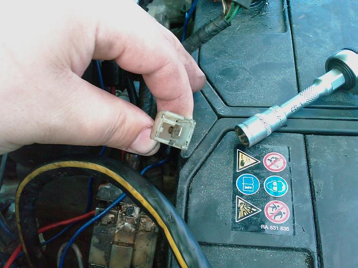

Also Danke Leutz, Licht geht. War der weiße einzelne Stecker aufm ersten Bild. Den an Plus und alles geht.
Batteriepol "+" hammer auch glei getauscht, den hats zerbrochen beim Festziehen.
