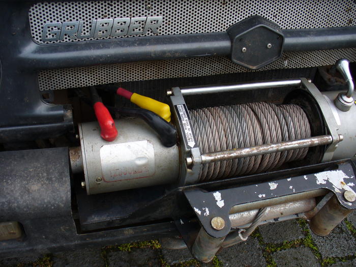

neues gehäuse (incl. firstclass-fett von kate und lutz) und 10m seil weniger:
20m seil sollten auch reichen, und wenn nicht kann man ja verlängern, zB durch bergegurt oder das abgeschnittene stück seil
