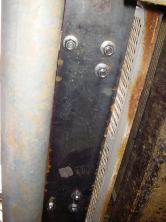

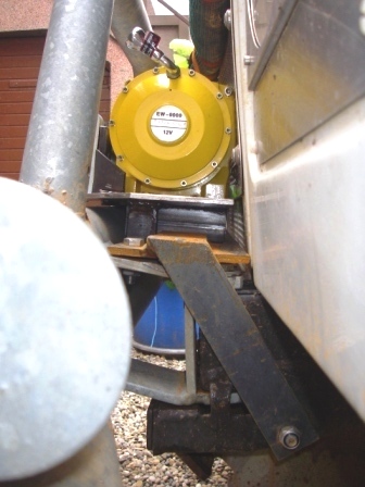

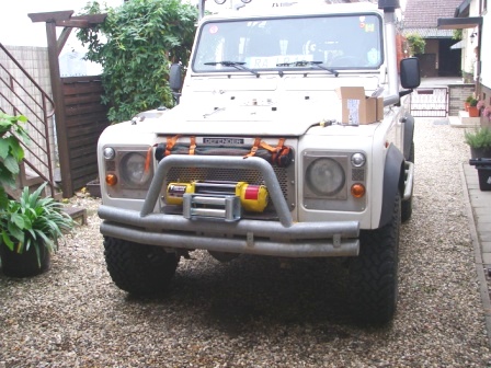

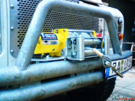

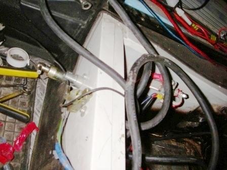

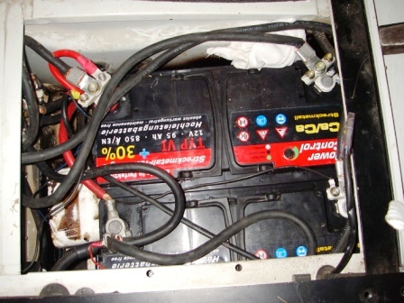

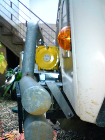

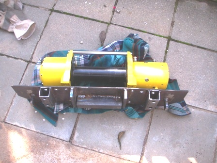

So, hier mal der Fortschritt in Bildern. Winde hängt, Seilfenster und Relaiskasten auch. Kabel liegt, dieses werd ich allerdings doch in ein Schutzrohr legen, da sind mir zu viele Scheuerstellen.
Trennschalter in Plusleitung zur Winde liegt auch, ebenso eine Hochlastsicherung. Diese setzte ich noch in einen Kasten. Das Windenrelais wird noch gegen ein Albright ausgetauscht sobald der abraucht. Platz im Motorraum hab ich für das DIN g nicht gefunden. Das Albright baut kleiner??? und kommt dann hinter die Kühlerblende?? Die untere Platte bekommt noch 2 Streben zum Rahmen als zusätzlicher Anschlagpunkt. Wenn´s dann hält gehts noch zum Zinker und dann ist fertisch.

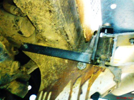

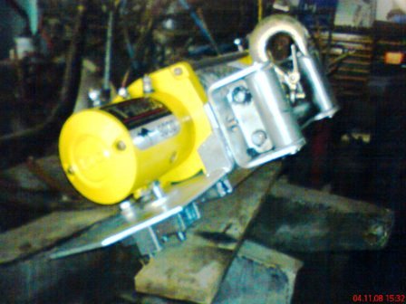

BeitragVerfasst am: 05.11.2008 11:12:20    Titel:
So, bin fertig. Teile sind verzinkt und montiert. Unten habe ich noch zwei weitere Bügel am Rahmen befestigt. Insgesamt ist die Winde jetzt an 6 Punkten am Rahmen befestigt. Wenn´s jetzt noch abreissen will, dann soll es halt.
Eine Frage hätte ich noch. Gibt es die Seilfenster für Kunststoffseile auch in Stahlausführung oder Edelstahl und kann ich die auch für Drahtseile verwenden? Wenn ja, wo?
Hintergrund. Das Rollenseilfenster steht etwas über die Stange, so ein oben genanntes Seilfenster würde genau mit der Stange abschliessen.
