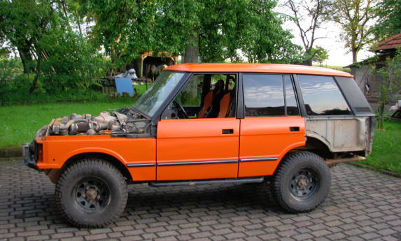

Jepp, das gleiche habe ich auch im Disco. Hat sich bewährt.
Wir haben nun auch optisch noch etwas verändert...

Bullnose orange Farbe, cool!

In Anlehnung an Tangiers orange der G4 challenge...

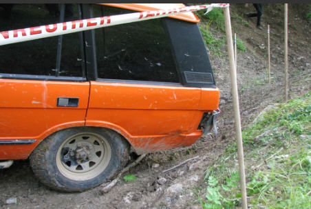

Nachdem es beim ersten Einsatz nach dem dengeln und lackieren schon wieder Blessuren gegeben hat, überlege ich mir ernsthaft, meinem range eine Schlankheitskur zu verschreiben und ihm den dicken Hintern abzuspecken.
Daher meine Frage:
Wer hat schon mal einen range hintenabgeschnitten und kann mir berichten, auf was ich achten muß bzw. wo es Probleme geben kann?
Wie mache ich das Ganze, um den range auch noch Straßentauglich zu lassen?
Ich würde mich über Anregungen und Infos freuen.

siggi109
Urgestein
Wohnort: SALZGITTER
1. LAND ROVER 109D 2,5
2. FIAT SEICENTO
3. E-BIKE
BeitragVerfasst am: 19.06.2013 12:22:01    Titel:
SIGGI109
LAND ROVER S III
mein teiledealer ?? natürlich

ruf halt an.

Daß Du es schonmal gemacht hast, weis ich...
Du wirst auch noch gelöchert.

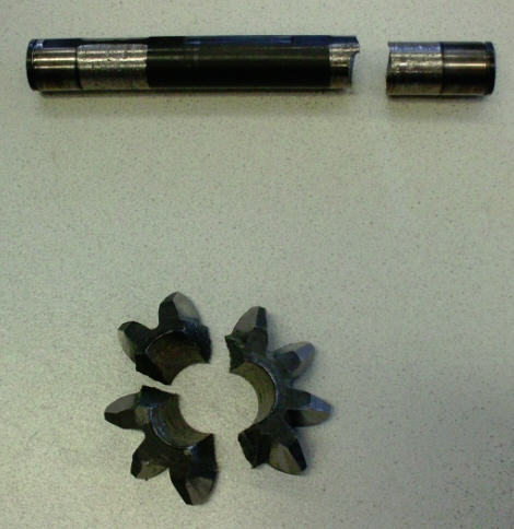

So sieht es seit Samstag in meinem HA-Diff aus:
Morgen bekomme ich die Teile, am Samstag muß er wieder fahren.

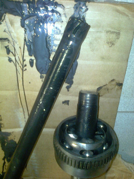

Gestern habe ich angefangen, die Steckachsen und Homokineten aus der VA zu räumen. Daß auf der Fahrerseite die Welle kurz nach dem Homokinet gebrochen war, wußte ich. Zu meinem Erstaunen ist aber auch die Welle auf der Beifahrerseite tordiert und gebrochen.
Wie kann sowas passieren? Ich habe keine Sperre vorne; nur das Original Diff. Sobald eine Welle gebrochen ist, sollte doch die gesamte Kraft auf den gebrochenen Achsstummel geleitet werden und die intakte Welle keine Kraft erfahren. Warum bricht diese dann? Im Öl vom Diff waren keine Metallteile. Ich habe es noch nicht ausgebaut, aber ich gehe nicht von einem Schaden im Diff aus.
Wer kann mir das erklären?

sind nur die Wellen sauber gebrochen? Konnte evtl. irgendwas verkanten oder das Diff blockieren?
Bei mir hat durch großes Radlagerspiel (merkt man im Gelände kaum) auch mal ein Homo im Achsstummel gefressen. Könnte hier aber kaum die Ursache sein, wenn das Diff noch o.k. war. Damals hat es mir aber auch Diff und Homo zerstört. Auslöser war wohl der Bruch der Welle der Ausgleichsräder im Diff und dann das große Radlagerspiel.
