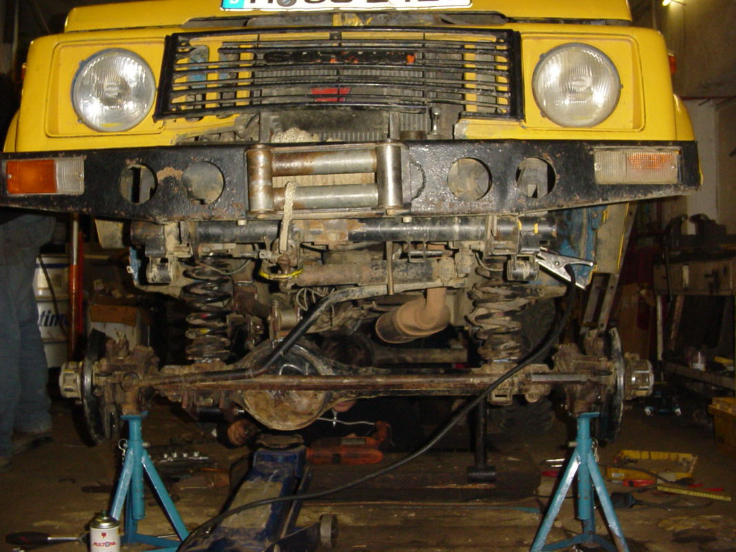

Na ja meine Stosstange kann das hier....
Und vorne hab ich keine....

nur gibt diese bei verschiebung durch druck etwas nach, da sie speziel befestigt ist

Winde will und brauch ich ja keine.
Und ob schön oder nicht ist eigentlich wurscht solange Sie die Kriterien erfüllt die der Besitzer an Sie stellt.
Das ist beim Samu:
geeignete Aufhängung an der Karosse
Zugpunkt- Ersatz
nicht zu schwer
und dann ganz individuell:
Winde ja/nein
Halterung Hilift, Reserverad ja/nein
Überstand zum drauf stehen ja/nein
wasauchimmer noch....
falls du das meinst:
meine ist auf Langloch aufgehängt damit bei einem Aufprall noch bisserl was Luft ist bevor die Wucht voll auf den Rahmen geht. I Love it my car.

Die Überlegung st gar nicht mal so schlecht mit dem Längsloch!! Aber da ich meine SJ nur Sonntags zum spielen rausnehmen werde ist kommt es mir auf Stabilität as (damit will ich nicht sagen dass eine Stoßstangen nicht stabil ist)
Meine SJ wird im Grunde so aufgebaut um so gut wie möglich im Gelände zu funktionnieren und dass kleine Stößchen nicht sofort mit ner Beule enden oder dass etwas abreisst..Aber dennoch soll sie
zugelassen werden.

Geht auch mit Loch und Winde:
Von der hinteren hab ich grad kein Pic da, ebenso wenig vom Vitara-Modell, kann ich aber gerne mal nachliefern...
Wollen uns die Stossstangen jetzt mal aus Alu bauen lassen, das Auto wiegt leer grad 1130 kilos.....
