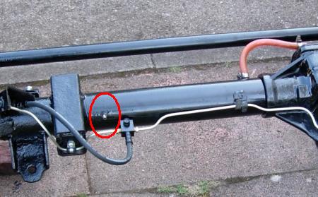

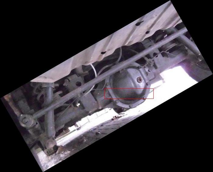

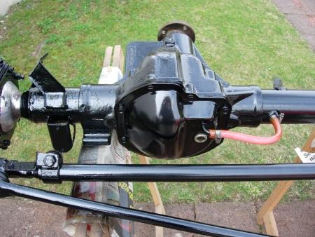

>>> und seal-rings hat die achse nicht,meinte der meister......... <<<
hätte sie die seal-rings ....... bräuchte die Achse 3 Entlüftungen ......
1. die vorhandene
2. auf dem rechten Achsrohr
3. direkt am Differentialgehäuse
oder: wenn man auf die Achsrohrentlüftung verzichtet ..... die Entlüftung auf dem Differentialgehäuse wäre bei "seal-rings" unabdingbar erforderlich .....
Und es ist die C200 Achse aus dem 2,4 Benziner mit verstärkten Aufhängungsteilen für das höhere Drehmoment des 3.0 Diesels .....
der 2,7 TD hatte die 233ér Achse mit einem ganz anderen Achskörper .......

Die C200 (hier beim W260 und 160) braucht keine drei Entlüftungen, wenn sie mit Dichtringen beidseits im Diff. abgedichtet ist. Das Differential wird nur über das linke Rohr (Fahrtrichtung) nach außen entlüftet (wird über einen weiteren Nippel an der Hinterseite des Rohrs geführt), das rechte Rohr ist unbelüftet. Wozu auch, wenn kein Öl drin ist, was sollte da auch geschmiert werden. Auch im linken Rohr ist kein Öl.
Diese Achse HAT Dichtringe an den Seiten des Differentials, wie ich oben beschrieben habe: "Seal-Oil, Innerer Diff" 40533-G9500 (für Patrol 160/260), siehe oben. Wenn es an den Naben raussaut, sind die Dichtringe kaputt.
@scotti
Wenn die Achse schon geöffnet wird, solltest Du doch mal im Diff. nach eventuellen Dichtringen nachsehen lassen. Auf jeden Fall MUß beidseits eine intakte Abdichtung der Antriebswellen/Achsrohr gegen die Hinterradbremse vorhanden sein. Entweder da, oder am Achsrohrende. Die letztere Positionierung würde mich wundern, da dabei bei langdauernder Schrägfahrt ein Großteils des Differentialöls im jeweils talseitigen Achsrohr versacken kann.
