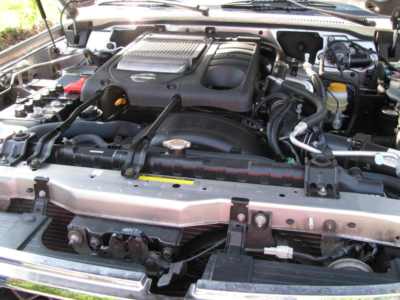

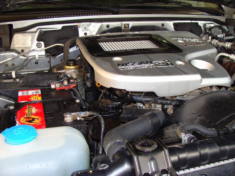

achja vom 160 PS gibts es laut aussage meines bekannten der ihn getauscht bekommen hat 3 kennlinien in der kraftentfaltung die alle leicht unterschiedlich sind, ob das stimmt weiss ich nicht, weiss nur das es vom 160PS 2 verschiedenen bauformen gibt, die ich auch beide probegefahren bin!
Beides Reale Fotos von Autos vor denen ich gestanden hab!
