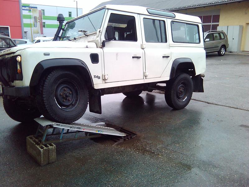

So es ist vollbracht. Fahrwerk ist drin.
Zu meiner Enttäuschung erreiche ich an der Vorderachse nur +40mm und hinter sogar nur +20mm. Hinten liegt die Vermutung nahe, dass zuvor die dicken Federn aus dem 130 drin waren. Zumindest steht es jetzt gerade, denn bisher war die Front immer etwas tiefer.
Die ersten 20 Km sind nun auch schon weg und ich bin momentan nocht nicht ganz so begeister wie ich es mir gewünscht hatte. Es ist um Welten besser geworden was bei den alten, ausgelutschten Dämpfern keine alzugroße Meisterleistung zu sein braucht.
Bei flotter Fahrt bügelt das Fahrwerk alles gut weg, einzig wenn es etwas langsamer zu Gange geht dringen Schlaglöcher durch. Außerdem erscheint es mir im Vergleich zum den 130 Federn als recht weich und in Kurven wird das nun sehr deutlich spürbar. OK - ich fahre keine Stabilisatoren, weder vorn noch hinten und beladen ist er auch nicht.

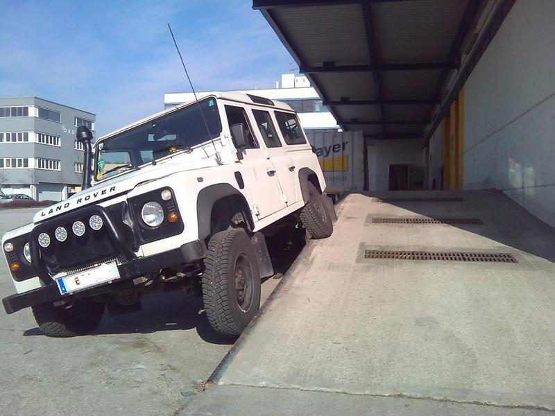

Test Verschränkung:
Bei einem kleinen Test vor der Werkstatt erreichte ich (weil ich nicht mehr hatte) gute 50cm Verschränkung.
Mit dem neuen (ich fand eine andere Möglichkeit) sind es nun 63cm gemessen.
Die gemessen Werte der Dämpfer Vorher/Nachher gibt es noch.
Mit 235/85 R16 liegt nun die hintere Dachkante auf 206cm auf ebenem Boden. Mit 255/85 R16 im Sommer werde ich also sehr nahe an die 2,1m kommen und damit die Möglichkeit von Garagen und dergleichen weiter einschränken.

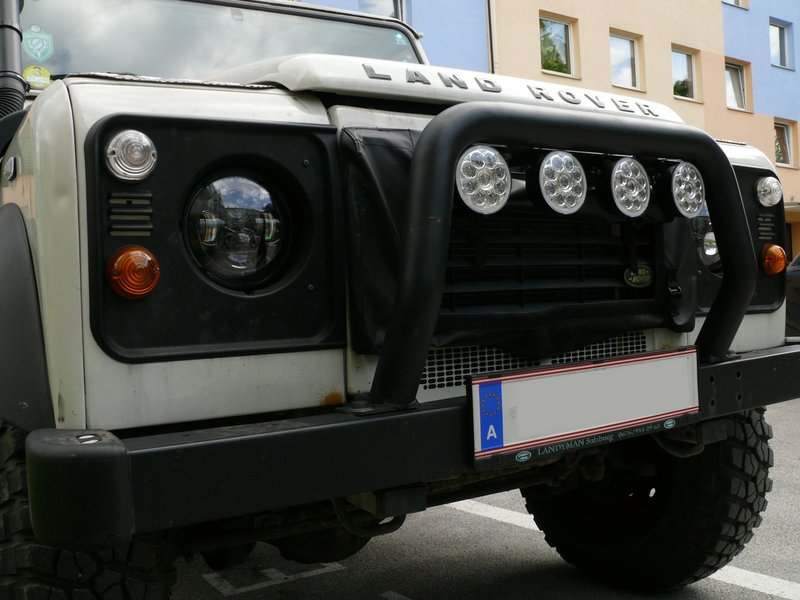

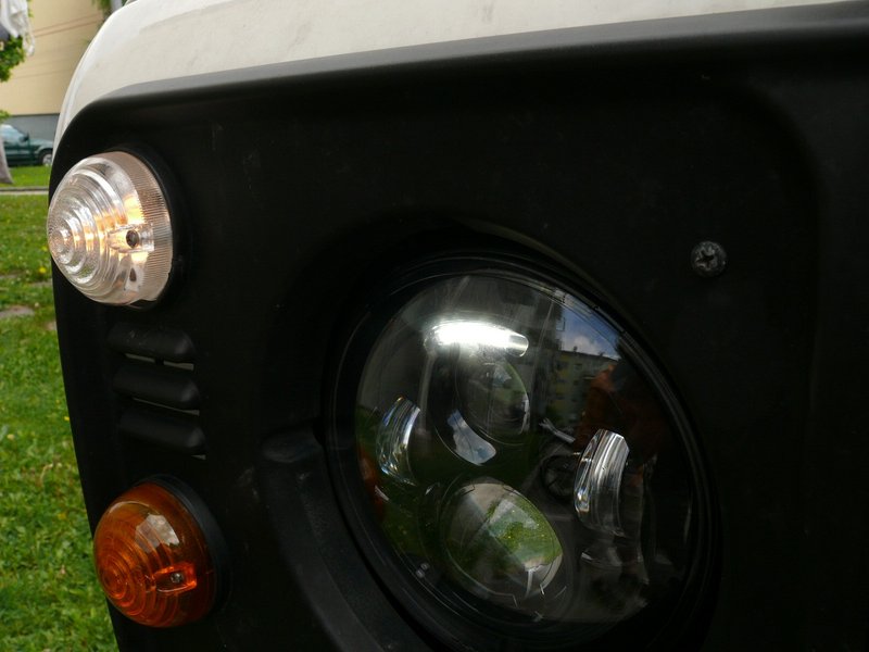

Damals, vor vielen vielen Jahren da..... da hatte ich den Nick "Die Erleuchtung" bekommen. War aber noch mit dem Vitara und diversen Lampen/Xenon-Kombinationen. Den Rang habe ich schon lange verloren, auf Grund der Technik heute kein Wunder - ist ja auch nicht schlimm, denn nun bin ich daheim. Hau mich, ich bin der Frühling
jetzt habe ich aber schon sooo lange gewartet, oft gefragt, geliebäugelt und verworfen und nun doch zugeschlagen. Ja
Danke an den nackten, des ging wirklich super schnell!

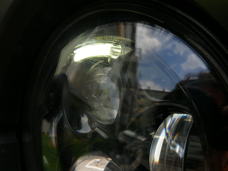

Die neuen LEDs haben ja ein kleines Positionslicht über der obersten Linse. Schaut echt klasse aus. Nur für ein Tagfahrlicht sind die viel zu dunkel.
Im Abblendlicht habe ich direkt vor dem Auto eine recht scharfe Hell/Dunkelgrenze und eben einen Dunklen Fleck. Das hängt wahrscheinlich mit der Motagehöhe der Scheinwerfer ab. Die Ausleuchtung der Fahrbahn ist um viele Welten besser wie mit den Klarglasscheinwerfern. Sehr breite Ausleuchtung. Vom Fernlicht kann ich nicht allzuviel sagen weil ich eh die 4 LED Fernscheinwerfer dran habe. Die werde ich wohl mal abklemmen müssen und dann so testen.
Leider sagte mir ein Kunde es sein mit dem Fernlich gar nicht zufrieden. (Des Frage ich aber noch in nem anderen Fred)
Beamshots vorher/nachher habe ich leider nicht. da war ich zu faul und wollte nicht so lange warten. sorry at all.

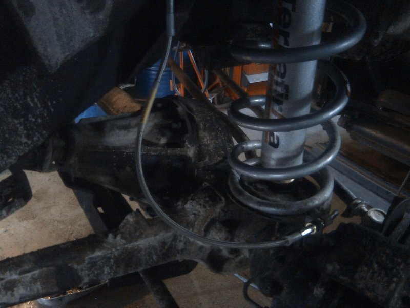

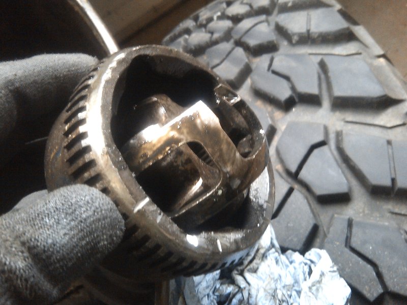

Nachdem ein Landy eigentlich immer etwas hat.... hat auch mich mal wieder getroffen.

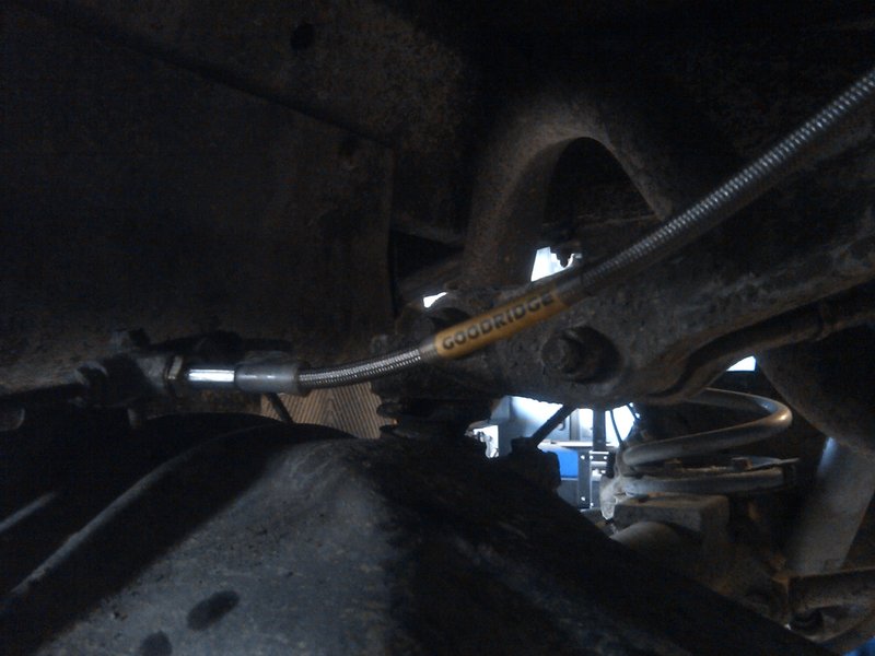

Die Gelenkwelle war hinüber und ließ sich nur mit der Flex überreden die Halbachse zu verlassen.
Bei der Gelegenheit hab ich ihm gleich Goodrich-Bremsleitungen spendiert.

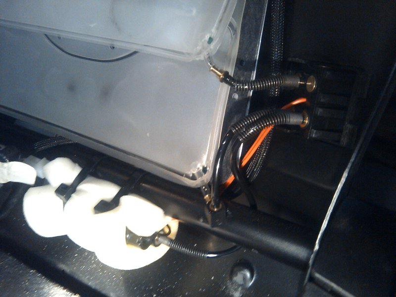

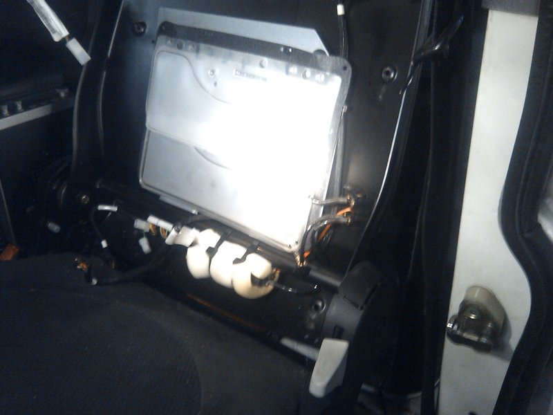

... und dann war noch die Sache mit dem Sitz.... Ich habe gewusst dass es ein "ausschlacht" -Sitz aus nem LKW ist und dass er "ausgeräumt" ist. Nun habe ich den aber wegen was anderem zerlegt und da die ÜBERRASCHUNG !!! YES
alles ist noch drin: Sitzheizung bzw. Lüftung für die Sitzfläche und Rückenlehne und aufblasbare Kissen als Lordosenstütze

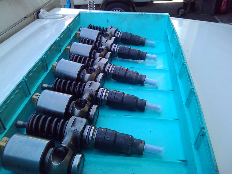

Komischerweise hat sich ein stottern beim Motor eingestellt und mehr Sprit brauche ich auch.
Deshalb und weil keine Fehler im System angezeigt werden, mal die Düsen raus und beim Bosch-Dienst zum Service abgeben.
Der Kabelbaum im Kopf steht voller Öl - so wie bei jedem TD5 - aslo auch neu machen.
Mit dem passenden Werkzeug kein Problem...
Die Düsen waren voll verkokt und dreckig. Also reinigen lassen und prüfen.
Zurück gibt es schöne saubere Düsen Grins

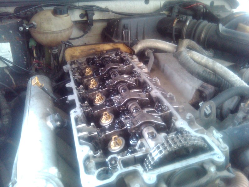

Nachdem sich nun ein etwas komisches Geräusch eingestellt hat bin ich mal wieder auf der Suche.
Es ist ein Nageln oder leichtes Klappern im "Wechselbereich" zwischen Schiebebetrieb und leichtem Gas geben. Auf alle Fälle Motordrehzahlabhänging und eben vom Motor her.
Nun habe ich wegen Verdacht auf eine defekte Einspritzdüse 5 "neue" aus einem Ersatzmotor mit 35.000km eingebaut.
Komisch ist nun aber, dass der mit den Düsen noch schlechter läuft wie mit den alten 110tkm Düsen. Klar richtig einprogramiert sind sie. Cylinderbalancing zeigt mit irgendwas zwischen -4 & +5 das sind aber die Maximalwerte und meistens pendelt es zw. -2 / +2.
Kann mir jemand zu dem Symptom einen Tip geben? Fehlerspeicher ist leer und die sonstigen Parameter im Soll. Leistungsmäßig ist er auch etwas schlechter geworden.
Ein anderes Steuergerät habe ich noch werde das mal probieren. Leider hat unser Boschdienst nicht die Möglichkeit die Düsen vom TD5 zu prüfen und deshalb kann ich nicht sagen ob die neueren eine Macke haben ( aber nach 35.000km ???)
Joke
Wohnort: Zetel
1. LR Defender 110 TD5
BeitragVerfasst am: 24.03.2013 14:44:28    Titel: Geräusche Ventiltrieb
Moin Gabor!
Das ist ja mal ein Ding. Nach dieser Beschreibung suche ich schon länger. Mein Triebwerk erzeugt eben solche Geräusche.
Was ich seltsam finde, ist, daß sie eher im lastlosen Zustand zu hören sind.
Habe bei mitlaufendem nanocom ein Video gemacht. Darauf sieht man genau, daß das Geräusch nach dem leichten beschleunigen und dann nahezu konstanter Drehzahl am lautesten ist. Im Wagen lauter, als draußen. Tendenziell habe ich Zylinder 4 oder 5 in Verdacht.
Es klingt fast wie ein Düsennageln, ist zu kräftig für einen Hydrostößel, der ja nur sehr klein ist und eher klickern dürfte. Ein lagerschaden müßte unter Last deutlicher werden, eine Defekte Düse würde im NANOCOM auffallen ( Zylinderbalance, bzw. Fehlermeldung) und ungleichmäßigen Motorlauf bedeuten.
Mit anderen Worten: ich suche noch nach der Ursache. Habe keine Lust auf Ratespiele. Dazu sind mir die in Frage kommenden Bauteile zu teuer und die Arbeit zu mühevoll.
Also auch von mir die Frage: was könnte die Ursache sein?
