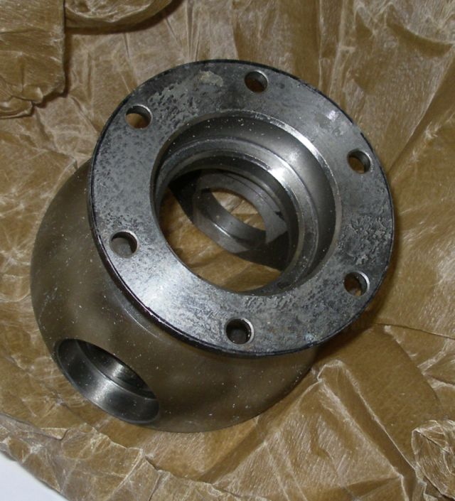

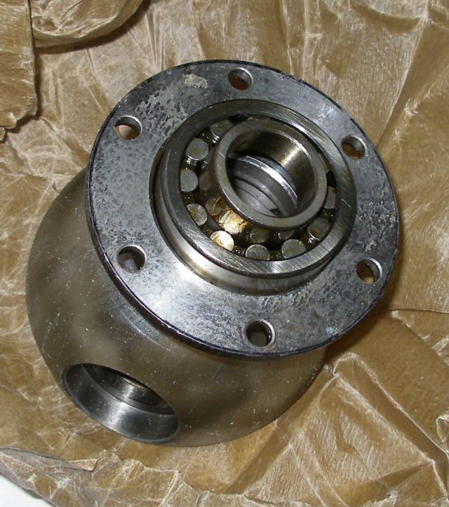

Bei den Achskugeln habe ich gerade einen Satz für LR SII aus Spanien (Santana NOS) gekauft, die morgen ankommen sollen. Davon stelle ich dann noch mal Bilder und Maße ein. Sie müssten allerdings ohne den Bund sein, von dem im Beitrag die Rede war, sondern Diff-seitig glatt, da dort das Lager für die Welle (beim LR) Platz findet. Im Santana ist im Achskörper Diff-seitig kein Dichtring, da der am Flansch der Kugel sein sollte (50-35-10mm). Weil aber in der LR Kugel keine Aufnahme für diesen Wellendichtring vorhanden ist, muss man den Dichtring in den Achskörper einbringen (und braucht dafür keinen an der Kugel). Das wäre die einfachste Alternative und man müsste sich auch keine Einsätze für die Aufnahme an der Kugel anfertigen lassen. Land Roger "Kugeln" gibt es für wirklich schmales Geld noch überall.

über eine Vermaßung würde ich mich immer noch freuen. Santachina hat zwar die Maße hinten am Flansch mal angegeben. aber kein Bild dazu. Ist bei den Santana-Glocken nun ein Teil hinten eingepresst oder ist das aus dem Vollen hersgestellt? Beim Land Rover SIII sieht das jedenfalls so aus, wie schon beschrieben und auf den beiden Bildern, die ich nun hochlade, zu sehen ist. In die hintere Aussparung mit einem Durchmesser von 76,2 mm kommt an sich das Lager 244 150. Dort kann man direkt keinen Dichtring einsetzen, weil es dieses Maß nicht gibt, deshalb auch bei der Santana-Kugel hinten das Register mit 50mm Durchmesser. Man müsste aber ohne Weiteres den Wellendichtring 217 400 achsseitig einsetzen können; der ist innnen 35 mm (1,37") und dichtet dann die Achswelle gegen das Öl aus dem Diff. ab, wie schon mal beschrieben.
Wenn gar kein Dichtring dort vorhanden ist, müsste was faul sein, denn dann könnte das Öl aus dem Diff (EP90-GL5) in die Achskugeln gelangen und sich dort mit dem Fließfett mischen. Auf Dauer würde das wohl nicht gutgehen, denn bei Schräglage fließt alles aus der Achskugel zurück in die Achse. Wenn du also keinen Wedi dort drin hast, wirst du das wohl noch mal auf machen müssen und einen einsetzen.

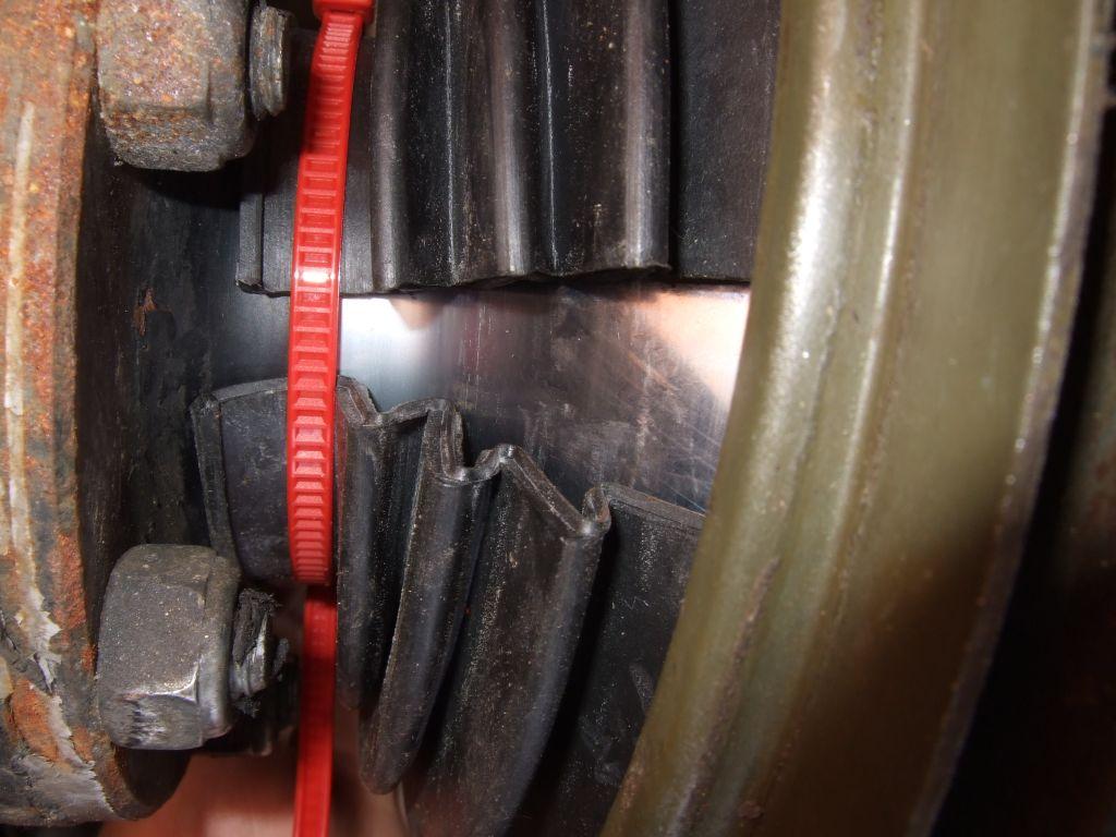

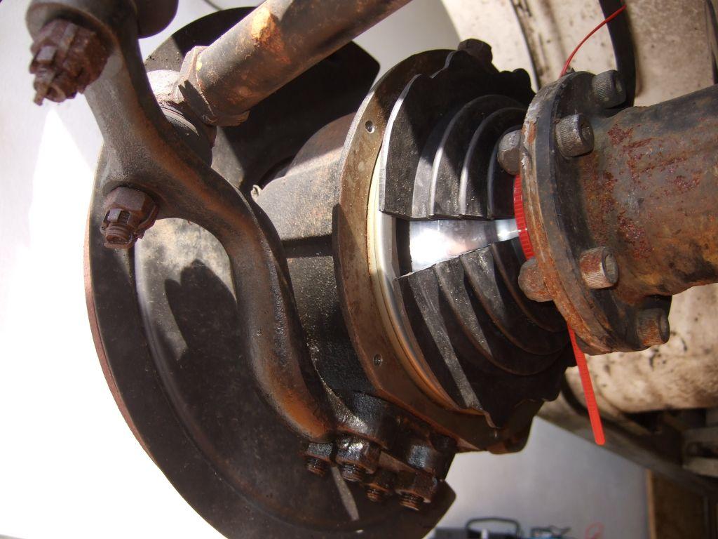

Hallo alle mit einander,
ich hatte schon vor 'nem Jahr die Bilder von Wakeboat zum Thema Achskugelschutz (Swivel Housing Gaitor) für den Massif gelesen und mir damals ein Set bestellt um es an meinen PS10 zu verwenden.
Heute habe ich nun versucht die Beifahrerseite zu montieren. Leider ohne Erfolg.
Es liegt wohl daran dass die Manschette dort wo sie mit dem Spannband an der Achse fest gemacht werden soll einen Innendurchmesser von 60mm hat. Das Achsrohr aber einen Außendurchmesser von 64 mm. Ich sehe keine Möglichkeit den übrig bleibenden Spalt von fast 12 mm zusammen zu ziehen und dann auch noch dauerhaft und dicht zu verkleben?
Weiß jemand ob das Massif Achsrohr vielleicht dünner als das beim PS10?
Ich würde mich freuen, wenn ich es mit Hilfe aus dem Forum doch noch schaffen würde.
Viele Grüße
Heinz-Willi
rotlomax
Wohnort: Frankfurt
BeitragVerfasst am: 02.10.2012 19:02:29    Titel:
Hallo Heinz-Willi,
wie Wakeboat das angestellt hat, die Manschetten zu montieren, ist mir rätselhaft, denn der Typ DA3057 ist für Defender & Co. und die haben andere Achsglocken vom Durchmesser her als Santana/Massif, und zwar auf beiden Seiten. Aber auch die Gummi-Version für die serie (DA 3056) wird wohl nicht passen, weil der Bund achsrohrseitig zu groß ist. Bleibt nach meinem Verständnis nur die Alternative, die Ledermanschetten von der serie zu verwenden, denn die passen an der Dichtringseite genau und lassen sich an der Achsrohrseite mit der Rohrschelle auch befestigen.
Die "Gummidinger" sind sowieso, worauf Santachina hingewiesen hat, sowas wie "eine Zeitbombe", denn bei der geringsten Undichtigkeit dringt Feuchtigkeit ein und die Glocke rostet unaufhaltsam und unbemerkt vor sich hin, bis sie hinüber ist. Ich würde die Dinger deshalb auch wenn sie passen, nicht verwenden. Aber das mag jeder für sich selbst entscheiden.
Gruß Gerhard
