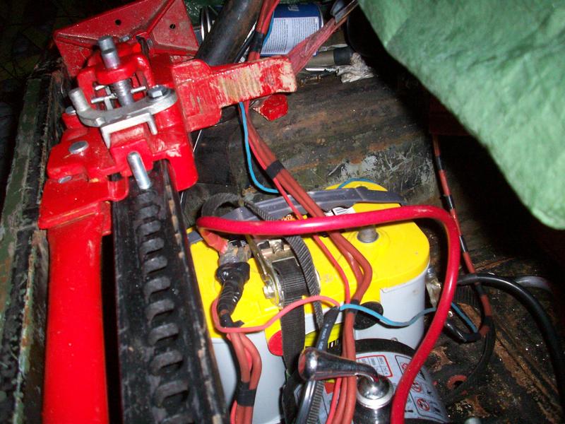

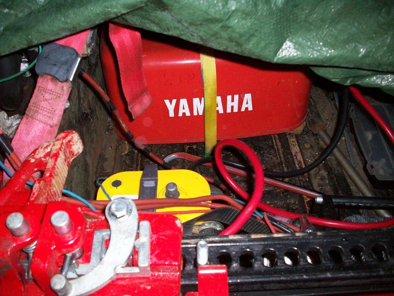

Eine neue Batterie ist nun auch drin. O lappaloma blanke, i am just a bird in the sky
Bitte kann mir jemand sagen ob die GELBE oder die ROTE nun besser für die Winde ist. Öhmm
Da mich in den letzten Wintern meine leere Batterien soooooo genervt haben, hab ich mir nun beide gekauft.
Bei drei Autos können 2 OPTIMAs nicht falsch sein Hau mich, ich bin der Frühling
Die Rote ist z.Z. im POLO Heiligenschein

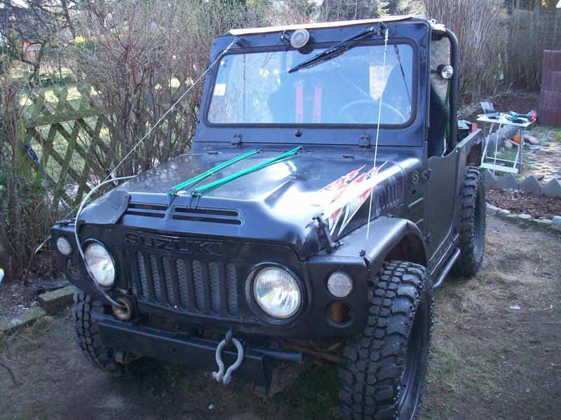

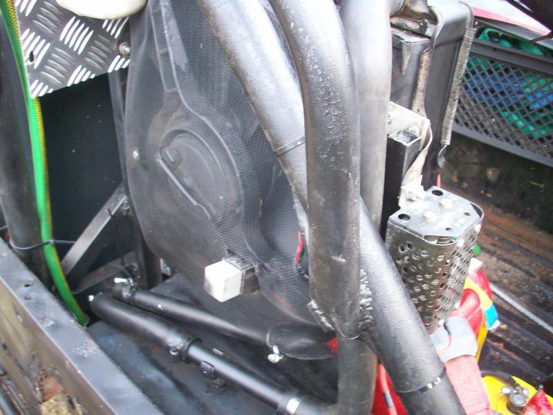

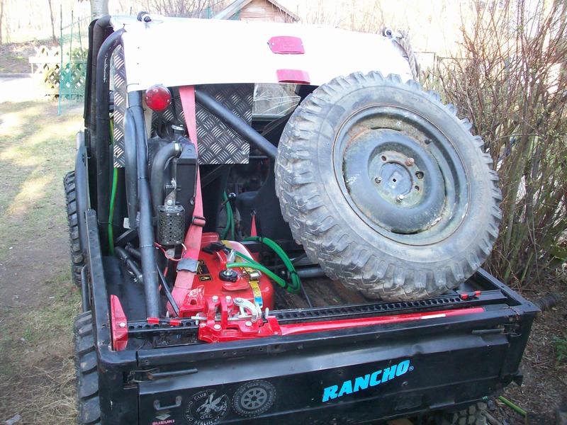

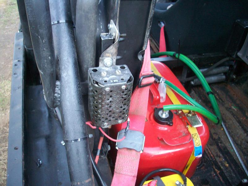

Ein zarter Lastwiderstand mit 0,6 Ohm damit der Lüfter nicht den Bergegurt durch den Kühler zieht. Die Kühlleistung reicht immernoch locker aus, sofern ich nicht vergesse den Lüfter einzuschalten.

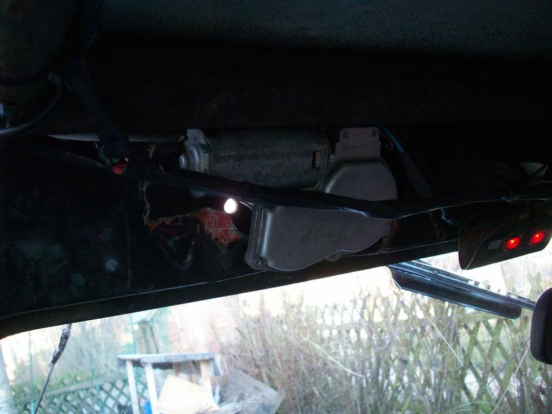

Das ist ein Heckscheibenwischer eines A-Corsas. Welchen ich mir netterweise bei einem Übungsauto der FW Feuerwehr ausbauen durfte. Den Kühler hab ich dann auch noch bekommen. (bevor der A-Corsa zum Unfallwagen "umgebaut" wurde)

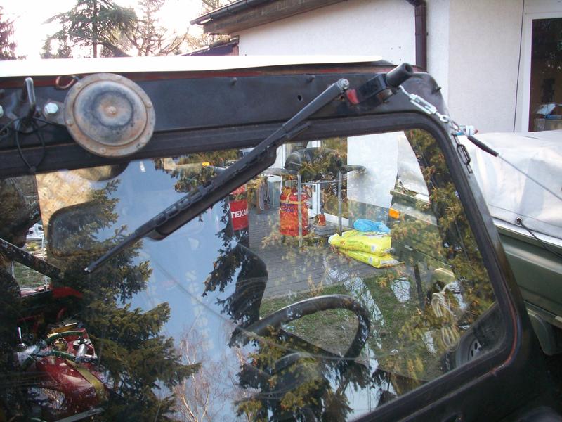

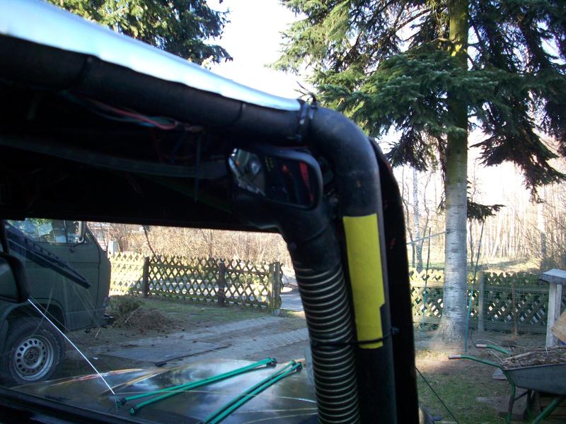

HIer nochmal der Scheibenwischer von innen.

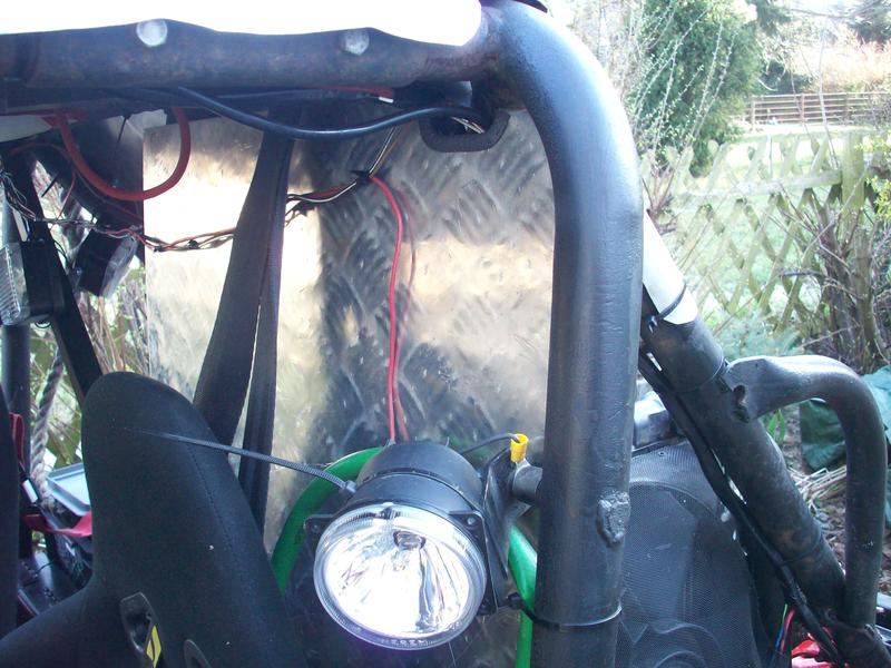

kleiner Außenspiegel , den brauche ich links auch nochmal weil umdrehen ist echt ein Akt !!
Trennblech zwischen mir und dem Kühler.

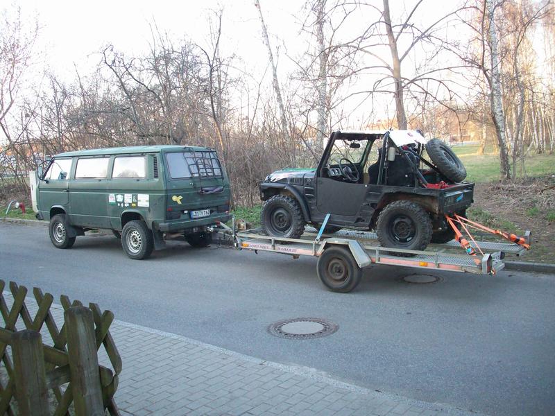

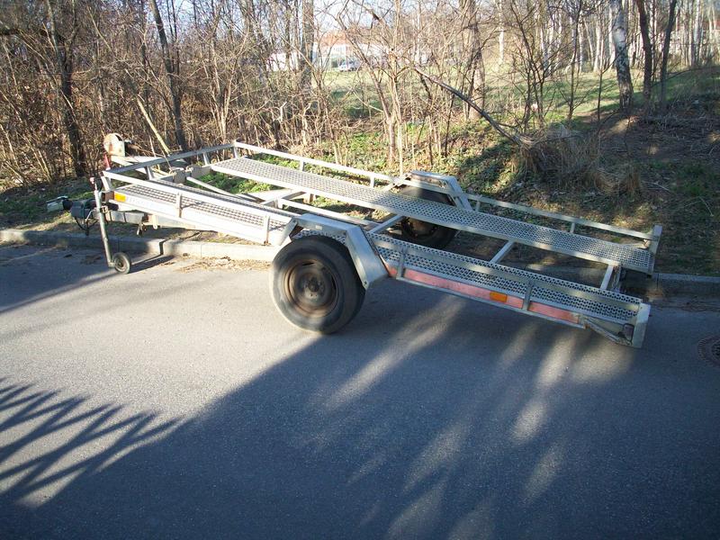

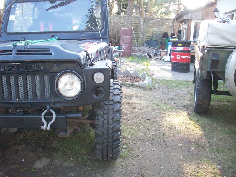

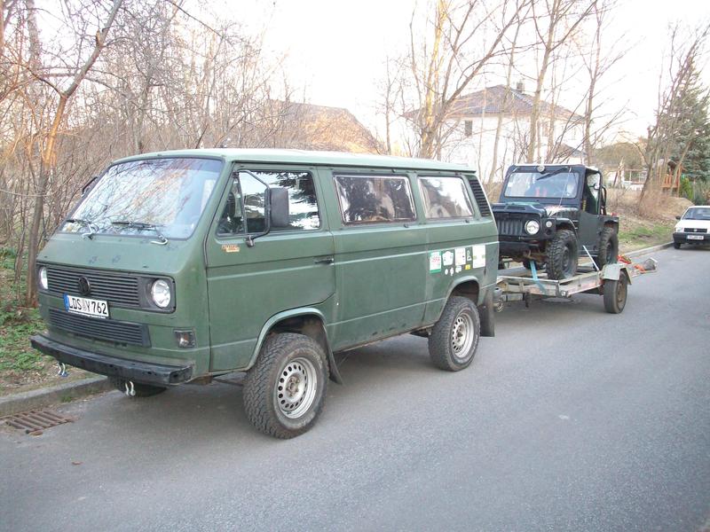

Der "neue" Hänger um die Karre aus dem Garten zu kriegen
Aufgeladen und verzurrt. Zur Lad. Sich. ist mir nichts besseres eingefallen. hinten zwei Gurte um den Rahmen mittig einer durch ganze Auto durch und vorne einen an der Achse. Hinten würd ich auch gerne an die Achse gehen aber da hab ich mir schon einen neuen versaut als ich ihn über eine der Diff.Schrauben gezogen hab.

ist das die hupe oben am scheibenrahmen? Unsicher
probier doch mal den:
http://www.ore-shop.de/Offroad-Spiegel-konvex
ist zwar keine schönheit, aber der blick darein überzeugt.
welche reifen sind das?
und was ist das für ein trailer?
marco4x4
Dipl. Pfuscher
...und hat diesen Thread vor 5277 Tagen gestartet!
1. HJ61
BeitragVerfasst am: 29.03.2012 19:41:35    Titel:
Hi Winke Winke
Ja das ist eine Hupe am Scheibenrahmen... Unsicher
Die Reifen sind von MARIX und heißen LION, 205/80R16 104Q
Gabs schonmal hier http://www.offroad-forum.de/viewtopic.php?t=35670&sid=10714ccd68b8141c7c6985c1d6085557
Ok ich bin bis jetzt nur ATs auf meinem Syncro gefahren aber ich denke die Reifen sind schon ziemlich der Hammer. Und außerdem hab ich die quasi neugebraucht bekommen und fand 250.- mit Audifelgen sind nicht zuviel.
Der Trailer ist ein ELDON mit zGG von 1600kg (Zuladung dürfte +- 1,2t sein), Baujahr 91, Ich glaub der kommt ursprünglich aus Polen.
Danke für den Spiegel-Link, der ist auf jeden fall besser als der den ich rechts dran hab !

der reifen passt schon, ich wollt nur wissen was es für einer ist!
den spiegel kannst du auch innen einbauen, zB in den ecken des scheibenrahmens, ohne das er deine sicht einschränkt oder draussen abgestreift wird.
