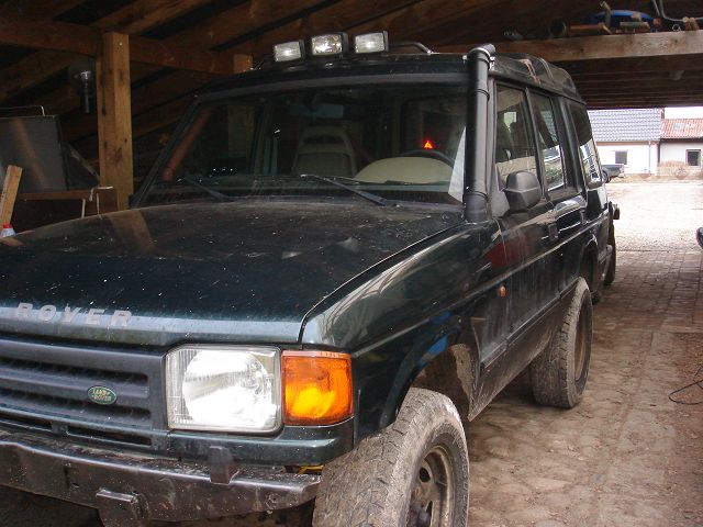

was war das hier noch gleich für eine Reifengröße ?? Love it

9.00 R16 Grins die sind aber nur zum runterbewegen von der bühne montiert gewesen... Love it

war beinahe dran zu denken ;) Das Profil sieht so fein aus. XZL sind´s wohl nicht, oder=

scheint das BFG AT Profil zu sein

sind runderneuerte... lerma gomme oder so? italien auf jeden fall...

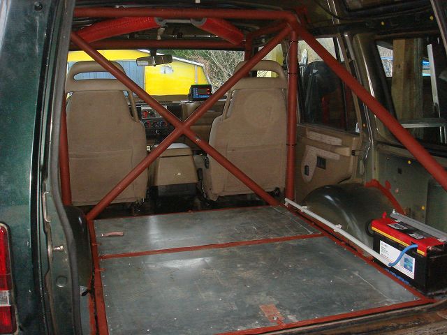

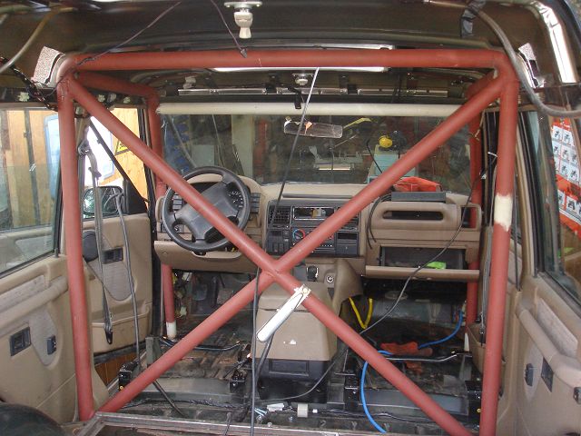

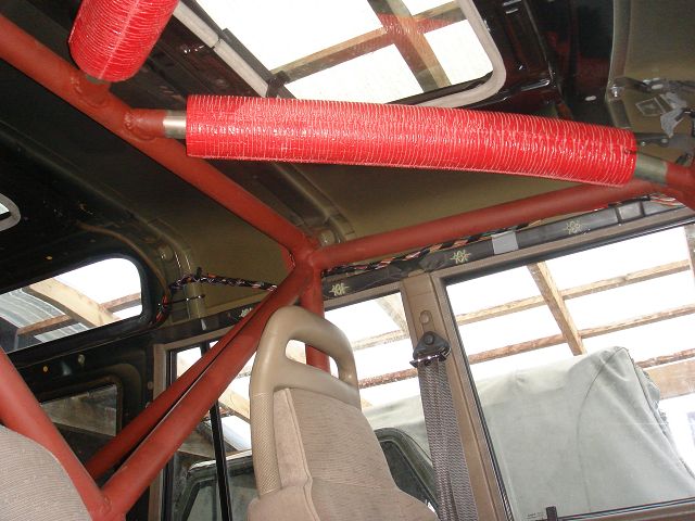

Die letzte Umbauphase ist pünktlich zum Ferienende abgeschlossen worden! "Just in Time", sozusagen. YES
Jetzt gibt es nur noch das ein oder andere Gefrickel an den Wochenenden bis zur MT. Wenn alles klappt, gibt´s am WE auch einen "Testeinsatz" auf einer kleineren lokalen Veranstaltung.
Hab auch wieder ein paar Bilder im Gepäck:
Der Käfig in der Bauphase (die eigentlich noch nicht ganz abgeschlossen ist):
Arbeitsplatz von Fahrer und Beifahrer:
Kopfschutz:
die "Revisionsklappen":
und noch ne Aussenansicht:
In den nächtsten Tagen gibt es noch die neuen Reifen und Ersatz für die Hardyscheibe sowie vernünftige Gurte und dann geht´s an´s "praxisrelevante Verbesserungsvorschläge" sammeln Supi .
Viele Grüße aus der Uckermark!

Sehe ich das richtig ? Habt Ihr Rohrbögen eingeschweisst und nicht gebogen?
iszmael_profi
Wohnort: Nordwestuckermark
...und hat diesen Thread vor 5206 Tagen gestartet!
BeitragVerfasst am: 13.03.2012 20:05:01    Titel:
Das siehst du richtig. Bin da auch nicht ganz zufrieden mit. Habe über ne Woche mit mir gerungen, aber im vorgegebenen Zeitrahmen keine bessere Lösung auftreiben können.
Scheint aber auch zumindest im Hobbybereich nicht so ganz unüblich zu sein.
Ich denke das ist auf jeden Fall besser als nichts...
Anthrax
Wohnort: Langensendelbach
3. Hymer Eriba Nova 535
4. Axial Jeep JK Rubicon
BeitragVerfasst am: 13.03.2012 20:11:49    Titel:
hatte ich bei meinem range auch an zwei stellen so weils technisch einfacher war... ich würde noch schick knotenblech in die ecken setzen (zumindest am hauptbügel) was rohr-bogen-rohr nochmal verbindet und gut...

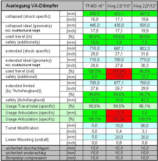

...vielleicht schon bisserl spät die antwort, aber falls der disco die identische fahrwerksgeometrie
hat wie der 90er defender, dann müsste meiner messung/rechnung nach mit den originalen domen
an der VA der TD +5" dämpfer passen, bzw. könnte er sogar 10mm TIEFER gesetzt werden um
den travel optimal auszunutzen!! Vertrau mir
so siehts beim defender an der VA aus:
