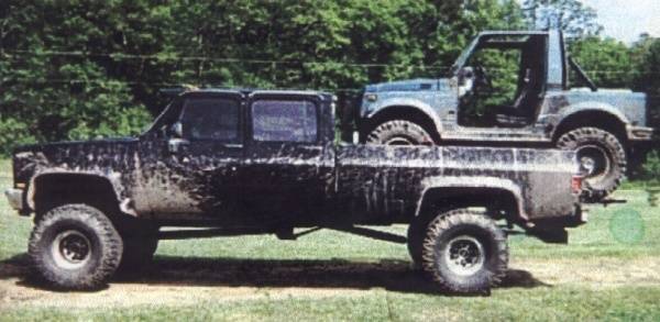

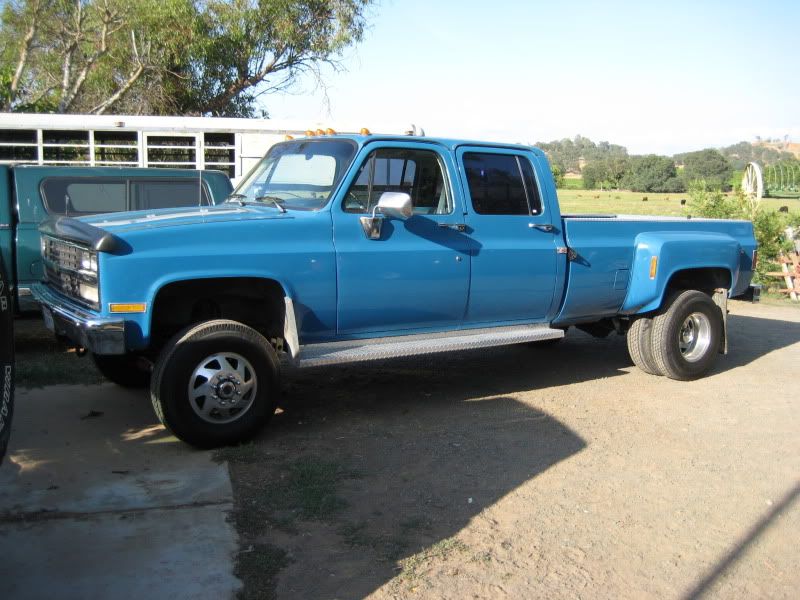

wie kriegt man eigentlich sowas hin? ich meine wegen Hinterachse und Rahmen... Wird da nur der normale Rahmen genutzt und die HA nach hinten geschoben und Pritsche aufn "Hilfsrahmen" oder verlaengern die den Rahmen??

Meines Wissens nach gab es die Pickups mit Crew Cab und Long Bed schon von Werk aus, das ist dann so etwas:
Die sind aber recht selten
Hier sind grad zwei auf mobile:
Mobile1
Mobile2
BeitragVerfasst am: 30.05.2012 10:56:56    Titel:
Geanu, gabs so ab Werk.
