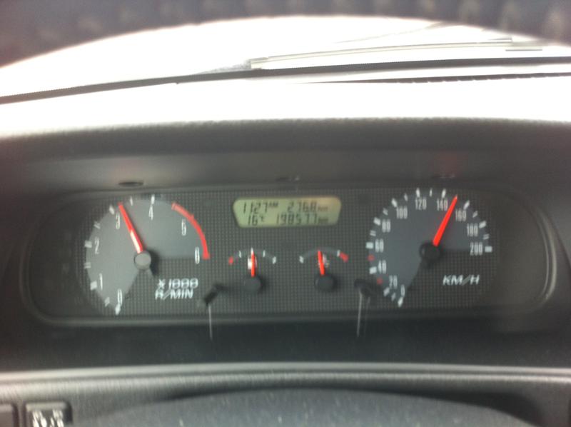

Um nochmal auf das Thema Drezahl zurückzukommen, habe gestern auch mal kurz was ausprobiert:
ca.3200U/min bei echten (größere Reifen ohne Tacho angleichung, sprich Tacho geht auf 1-2km/h genau!) 150km/h. Ist mir auf Langstrecke aber zu hoch von der Drezahl, da fahr ich meist 120-130 wo er ca.2500 dreht was in Ordnung ist. Alles andere wäre mir aber zu kurz von der Übersetzung.
DerGlonntaler
BeitragVerfasst am: 08.09.2012 19:25:59    Titel:
3200 ist doch keine Drehzahl die ihm schadet, das kannst tagelang fahren, das tut ihm weniger wie mit 1500 und Vollgas nen Berg hoch
