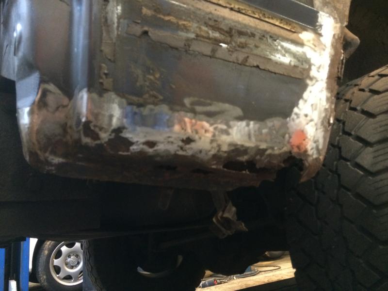

Mir stellt sich gerade die Frage, ob ich die hinteren Ecken kürzen soll und eine andere Stoßstange verbaue oder ob ich die hinteren Ecken wieder herstellen soll (sind verrostet) und mir einer die originalen Stoßstangenecken überlässt...
Was meint ihr? Weg schneiden oder lassen und Ecken finden?
BeitragVerfasst am: 13.05.2014 19:27:21    Titel:
Moins
Die Karosserie würde ich wieder original machen, bei den Stoßstangen kannste dann ja noch sehen.
