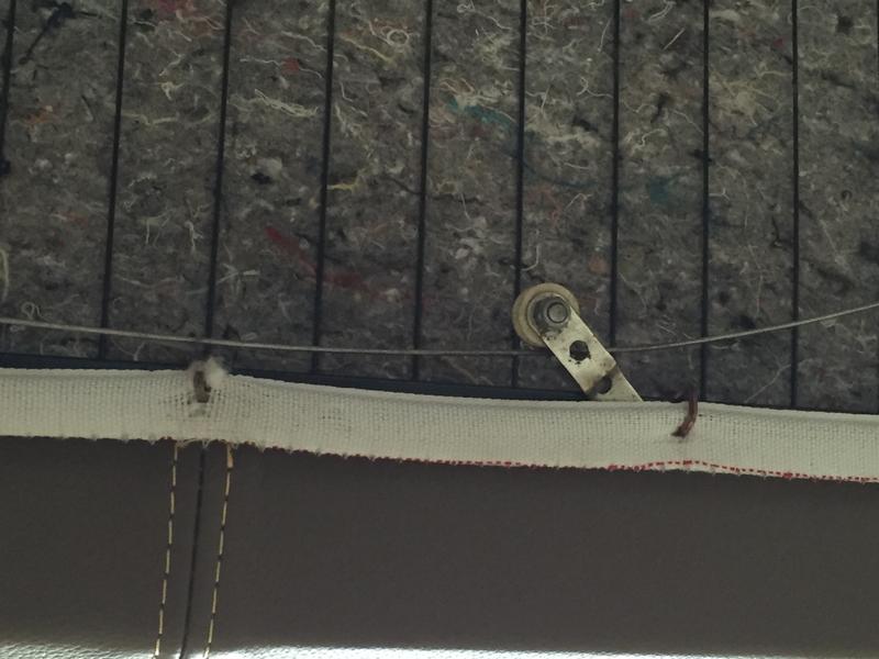

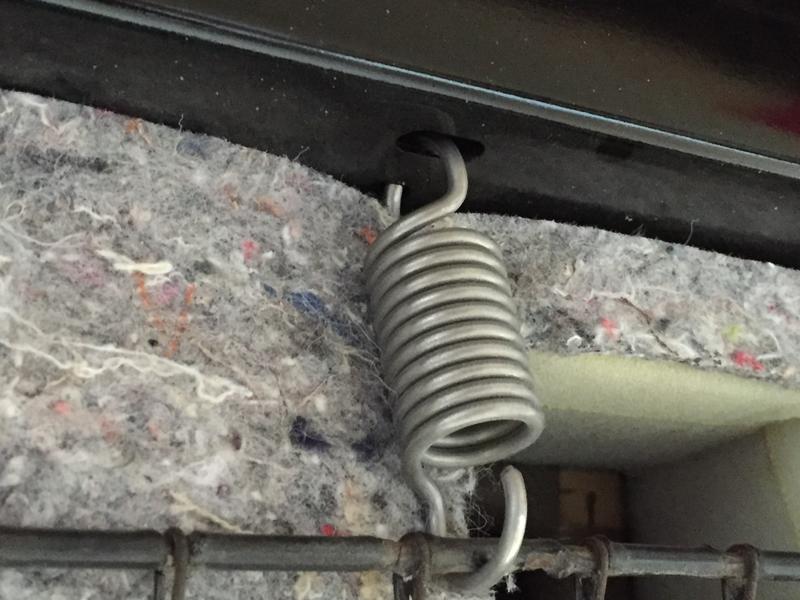

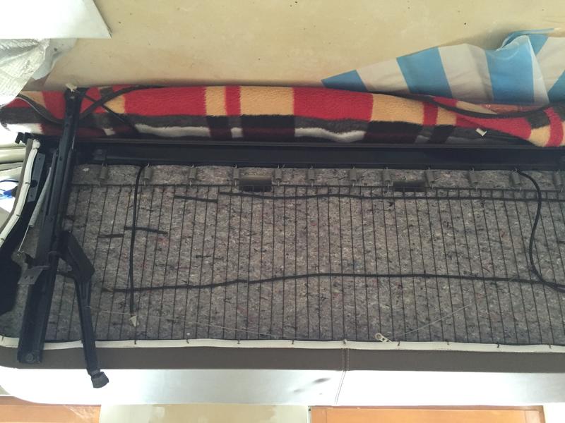

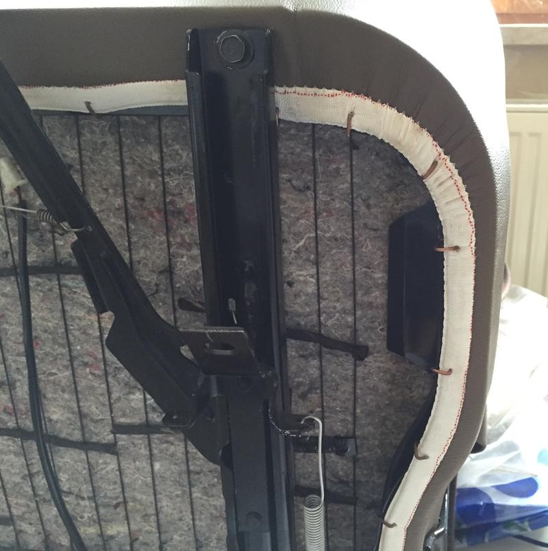

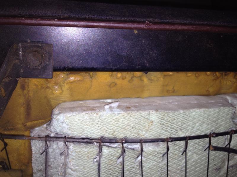

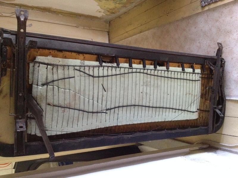

Könnte mir jemand ein Foto der unterseite eines kompletten Sitzes machen, wie sieht das aus mit den Federn? Denke da müssen auch noch Stangen oder Draht zwischen den Federn sitzen oder?
Vielen Dank

Wenn du mir sagst welchen Sitz ... es gibt 2 Modelle.
Den wo du nur die Lehne verstellst ... aber die Sitzfläche gerade bleibt.
Oder der wo der Sitz und die Lehne eine feste Einheit sind und du den gesamten Sitzen kippst.
Grüße
Volker

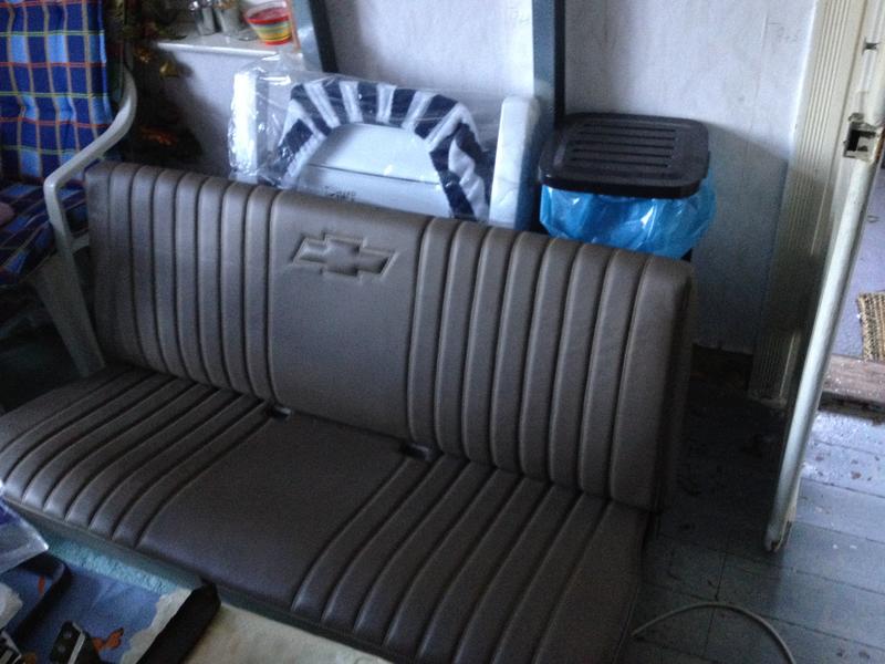

Den Sitzbezug hat mein Sattler nach Vorlage aus dem alten Fetzen gemacht. Dabei hab ich gleich die Sitzheizung mit einbauen lassen. Wird gern vergessen.
Mein Sitz ist jetzt aus echtleder.

Vei mir kann man nur den kompelt verschieben und die Rückenlehne nach vorne klappen wenn das dir was hilft.

Foto von der Unterseite mache ich dir die Tage.

BeitragVerfasst am: 08.09.2016 09:15:40    Titel:
@men,
das ist die neure Sitzvariante ... diese habe ich auch verbaut.
Wenn Bigbossi dir ein Foto macht dann passt ja alles :)

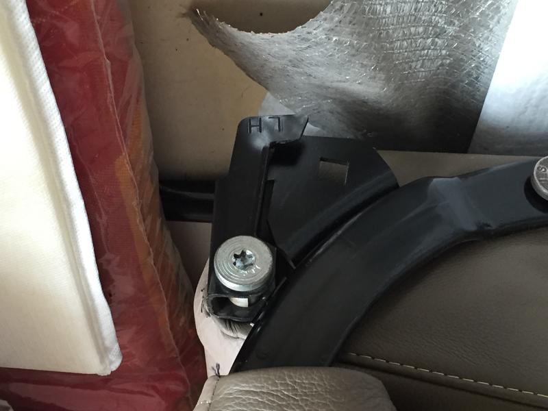

BeitragVerfasst am: 10.09.2016 13:40:43    Titel:
So wie versprochen Fotos von der Unterseite der Sitzbank.
dieser kleine Roller ist nicht original. Die Amis hätten den Draht durch eine Öse vom Sitzbezug gesteckt.
Der Haken hier sollte absolut leicht gängig sein. Der verhindert bei abrupter Bremsung / Crash, dass die Rückenlehne nach vorne fällt.
Und so sah das Ding vorher aus:
Mit ner Hartschaumplatte als Versteifung... tze...
Hubraum ist durch nix zu ersetzten, außer durch noch mehr Hubraum

Vielen Dank für die Bilder

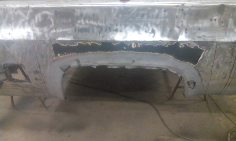

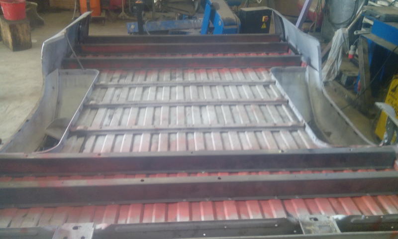

BeitragVerfasst am: 25.10.2016 11:47:16    Titel:
Hey

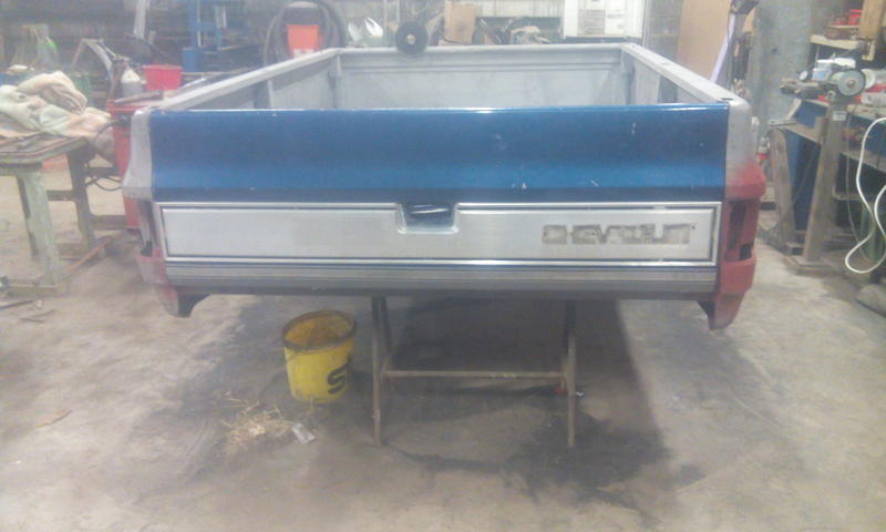

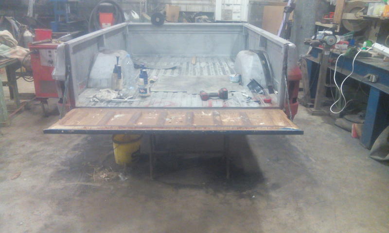

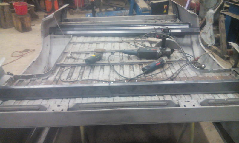

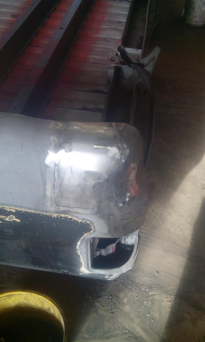

Ladefläche gestrahlt und es wartet viel arbeit... Nee, oder?

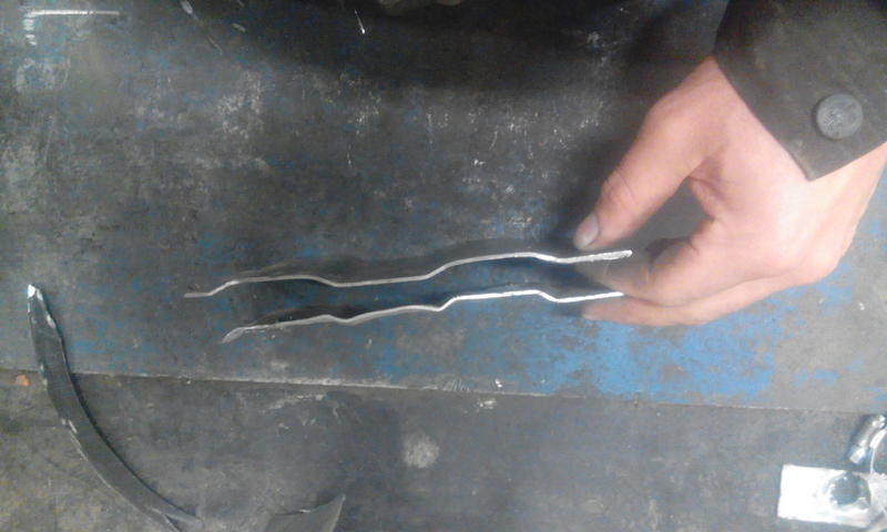

Habe mir 5 neue Streben kanten lassen da die alten mal mehr mal weniger durchrostet sind.
Der Boden der ist erstaunlicherweise noch besser als gedacht nur an einigen Stellen muss ich kleine Teile ausschneiden und neue einsetzen.

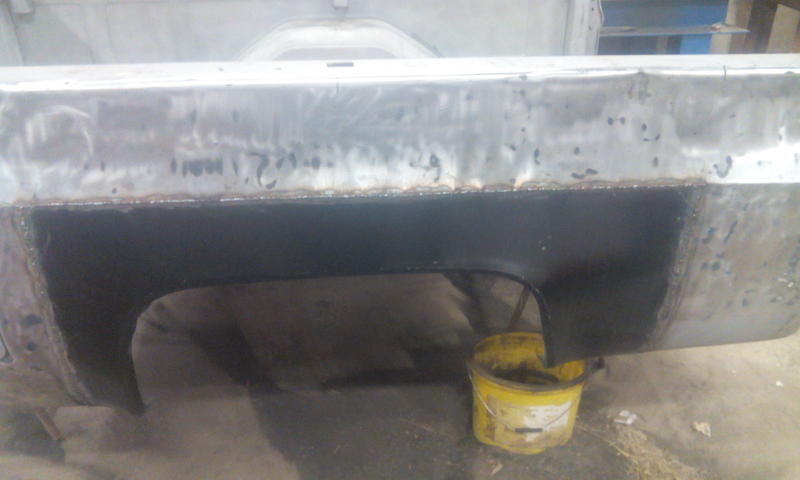

Die Radläufe sind jedoch wie bereits vorher ersichtlich war komplet durch habe bereits 2 neue Bleche da (Bilder folgen wenn ich bis dran bin)

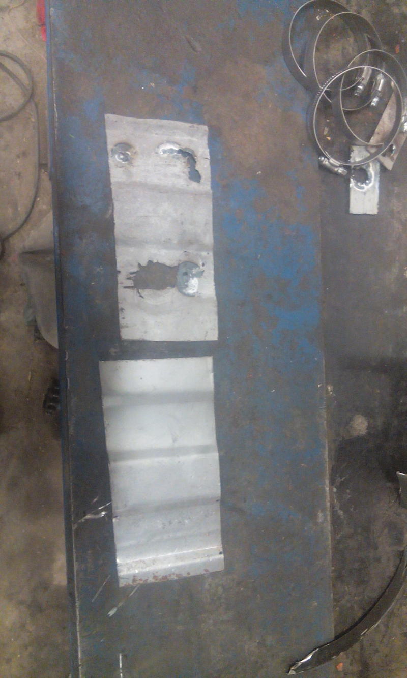

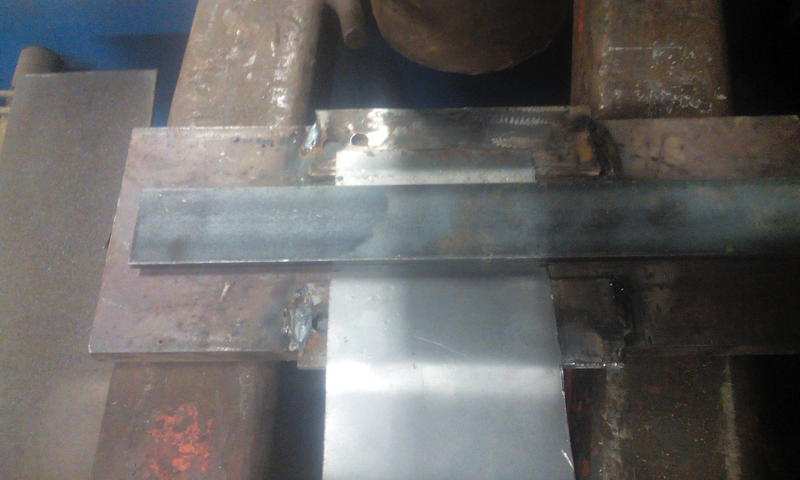

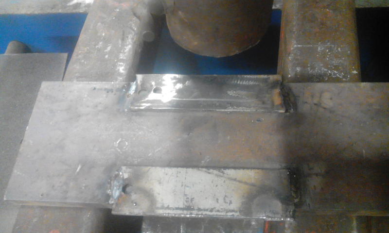

Da ich keine Kantbank habe ,habe ich mir zum Kanten des Bodenbleches eine Form geschweisst mit der ich auf der Standpresse die Kantungen hinbekomme.

BeitragVerfasst am: 18.11.2016 08:41:25    Titel:

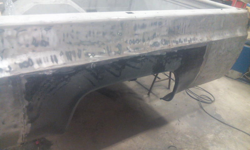

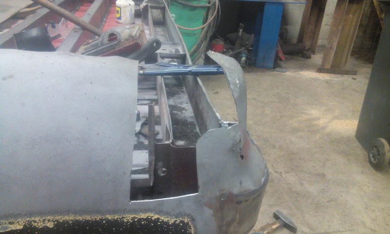

Paar Bilder der Blecharbeiten
Radläufe
Neue Heckklappe

Viel Arbeit...... schaut schon toll aus Respekt

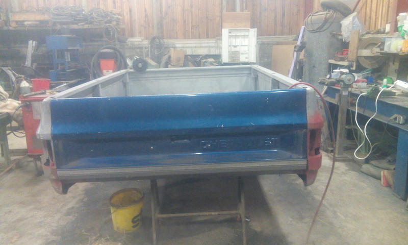

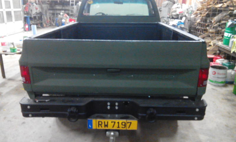

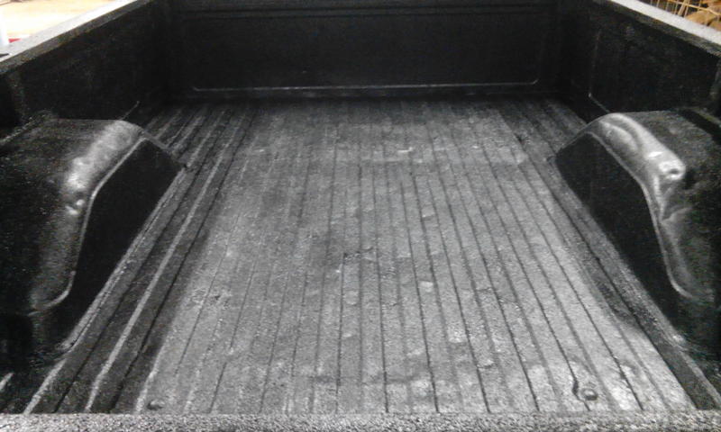

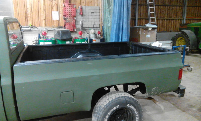

BeitragVerfasst am: 11.04.2017 07:56:56    Titel:
Heckklappe ist nicht ganz geschlossen, da dir Farbe noch nicht ganz Trocken war
Behandelt mit Herculiner

Sieht sehr gut aus dein PU.
Wieviel Herculiner hast du gebraucht? Hast Du einmal oder zweimal die Ladefläche behandelt?
Will mir das Zeug auch draufmachen evtl.

BeitragVerfasst am: 12.04.2017 09:59:03    Titel:
Danke Smile
Habe mir das Kit von Herculiner gehollt 3.5l Dose +Rolle und Pinsel, habe 2 Schichten aufgetragen, das Zeug ist relativ dick, denke 2 Schichten müssten reichen. Lässt sich wirklich gut verarbeiten.
Habe noch +/-500ml übrig behalten.
