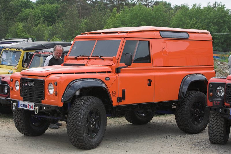

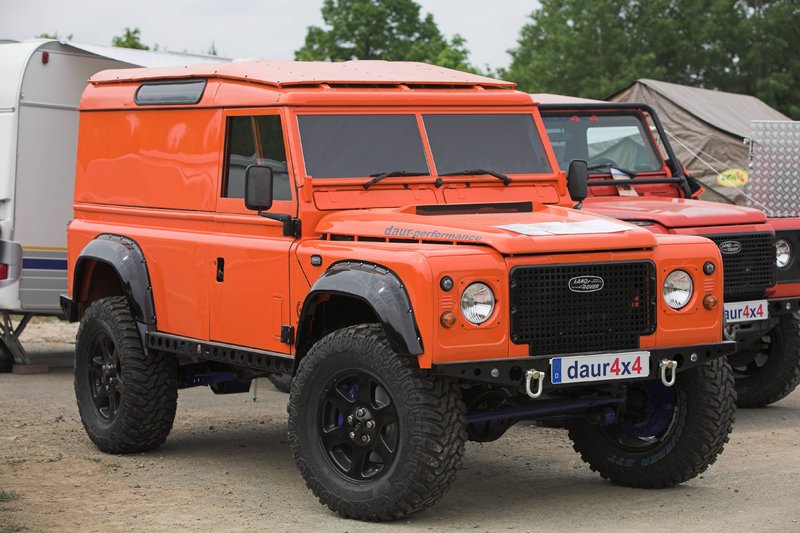

110er mit 90er heck
Bitte wie meinen?
Quasi ein verlängerter 90er! Smile
Mir gefällt beim 110er der überhang hinter der HA nicht! Ist zu lang! Gekürzt auf 90er optik is das saugeil! Love it
Hatte nicht gsmix mal sowas gebaut? Unsicher
Mathias Streichert hat das sehr schön gemacht.

Eins meiner Lieblingsautos ist ein alter Dakar-110er der jetzt in der holländischen Meisterschaft fährt:
4,2l V8, Disco II Achsen, Heck auf 90er-Abmessungen gekürzt, kompletter Antriebsstrang nach hinten versetzt zur besseren Gewichtsverteilung.
Das Ding ist eine echte Rakete. Bleibt nur leider öfter wegen Kleinigkeiten liegen, aber das Konzept finde ich gelungen.
