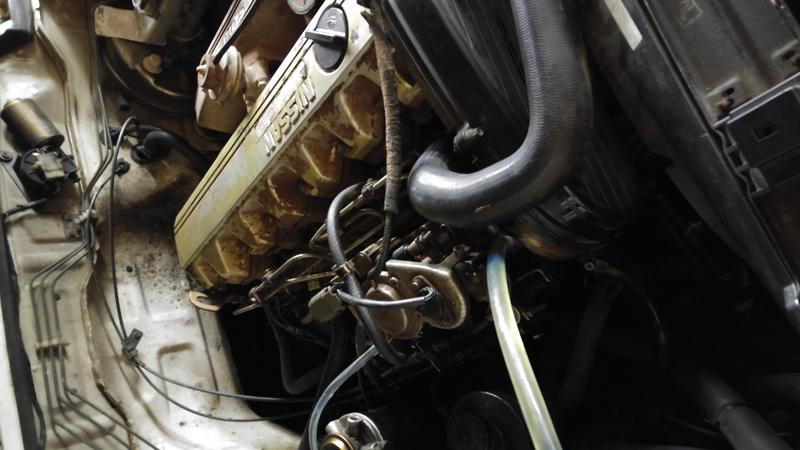

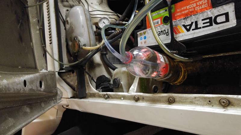

OK angenommen der Tacho gehört auf den Müll .... mein Navi zeigt mir an das ich 100km/h schaffe das ist doch zu wenig eig 140km/h oder? Dann vllt doch Turbo Problem?
So zu sagen meint ihr nach dem Video auch das der Motor eig ganz gut läuft oder? Video von der Drehzahl mach ich gleich mit wenn ich Diesel aus der 1,5l Pet Flasche einspeise.
BeitragVerfasst am: 11.12.2015 20:36:44    Titel:
Mach erst das Video!

1. Hast du den Dieselfilter mal gewechselt? wenn der "Dicht" ist raucht er auch und hat keine Leistung

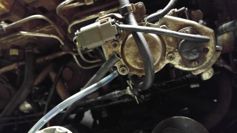

2. wie und wo mist du den Ladedruck? im Stand hochdrehen oder unterm Fahren?
3. zieht der Motor bis 2500 Upm normal und lässt dann nach wie wenn vom Gas gehen würdest,
oder ist er ab Standgas schon schwach und schläft dann ganz ein?
Problem ist halt, ohne Leistung kein Ladedruck ohne Ladedruck keine Leistung, die Frage ist nur warum

OK du scheinst der beste von allen zu sein Respekt Also nochmal an dich ich hör die andern und suche jeden Tipp durch. Youtube kenne ich es gibt aber bzw gab es mal genug Sharingseiten, die ohne Registrierung arbeiten. Ich dachte jemand kennt vllt eine.
So zu deinen Fragen 1-> Dieselfilter ist neu wie schon öfters geschrieben und auch Dicht (keine Luft) YES
2-> Ich messe den Ladedruck an dem Schlauch der zur ESP geht wenn ich im Stand bin und auch wenn ich Fahre
3-> Der Motor zieht beim fahren bis 2500 Upm super und danach ist es als würde man vom Gas gehen.

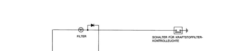

BeitragVerfasst am: 14.12.2015 16:25:11    Titel:
Der Wasser-Melde Kontakt im Filter?
Im Ernst????? Nee, oder?
Die Diode geht auf plus vom Generator.
Der kann wirklich nur eine Warnleuchte zum erleuchten bringen!
Leuchtet deine Bremsleuchte und die Filterleuchte wenn dein Motor steht und die Zündung an ist?
Dann ist alles in Ordnung.

BeitragVerfasst am: 14.12.2015 18:53:23    Titel:
Naja das war beim Y61! Ich vermute bei mir ist im Computerkastel etwas falsch.Aber er kann es ja leicht testen.
Als ich den Wagen gekauft habe und den Dieselfilter wechselte fiel mir eben der abgesteckte Wasserwarnstecker auf, also angeschlossen und der Motor drehte exakt 2500 ,abgesteckt und ging wieder völlig normal.

So die verlangten Videos ich hoffe es klappt und alles was ihr braucht ist dabei beachtet ich stelle auch bilder ein alles in richtiger Reihenfolge....
https://youtu.be/wTA584-0PG8
https://www.youtube.com/watch?v=Lwcyki_jMDU
https://www.youtube.com/watch?v=W0RQzeNxTOI
https://www.youtube.com/watch?v=mVpU8T9oQwc
So ich hoffe das hilft weiter um das Prob zu lösen schaut euch alles in ruhe an und sagt was ihr denkt.

zum Ladedruck noch was, Du sagst im Stand und beim fahren, sagst aber immer du hast nur 0,4 bar
im Stand wäre das gut, weil ohne Last gibts auch kein Druck, aber beim fahren sollten es 0,7 sein, im Originalzustand

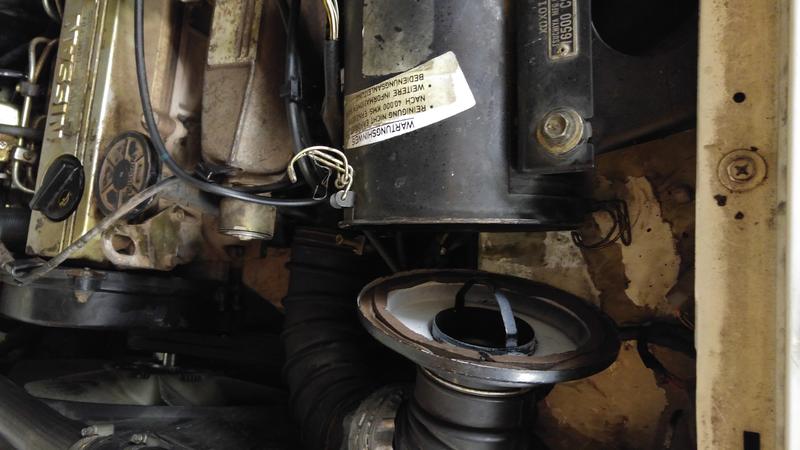

was mir noch auffällt, das Motorgeräusch an sich, der hört sich an als ob er den Ladedruck irgendwo ins Freie bläst
kann aber auch an deim losen Auspuff liegen und dem offenen Luftfilter, falls du so gefahren bist
und dann kommen noch die bescheidenen Mikrofone der Cams dazu
Live hört der sich bestimmt anders an
trotzdem bleib ich dabei, Drehzahl und Tacho/Klang passen nicht zusammen
wann bistn mal wieder in München mit der Kiste, dann könnte man sich des mal Live ansehen

Abgesehen vom Tacho die Sache das er den Ladedruck raus bläst, das Gefühl habe ich auch es klingt zu mindestens so.
Denn das Geräusch ist auch wenn der Luftfilter dran ist, das mit dem Lufti hab ich nur für das Video gemacht, da manche geschrieben haben, dass der Ansaugkanal vllt verstopft ist, Nur der Auspuff ist immer offen, da der nachgerüstete Kat zu ist und darum Kümmer ich mich, wenn der Motor läuft.

Achso noch was der Ladedruck laut Patrol Werkstatthandbuch beträgt 0,865-0,912Bar im Original.
Das erreiche ich leider nicht wird auch ein Video vom Ladedruck während der Fahrt machen.
