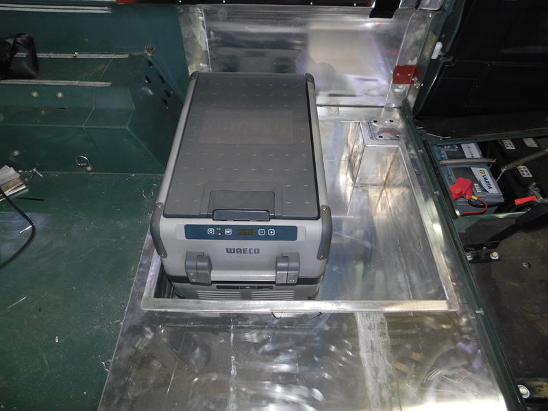

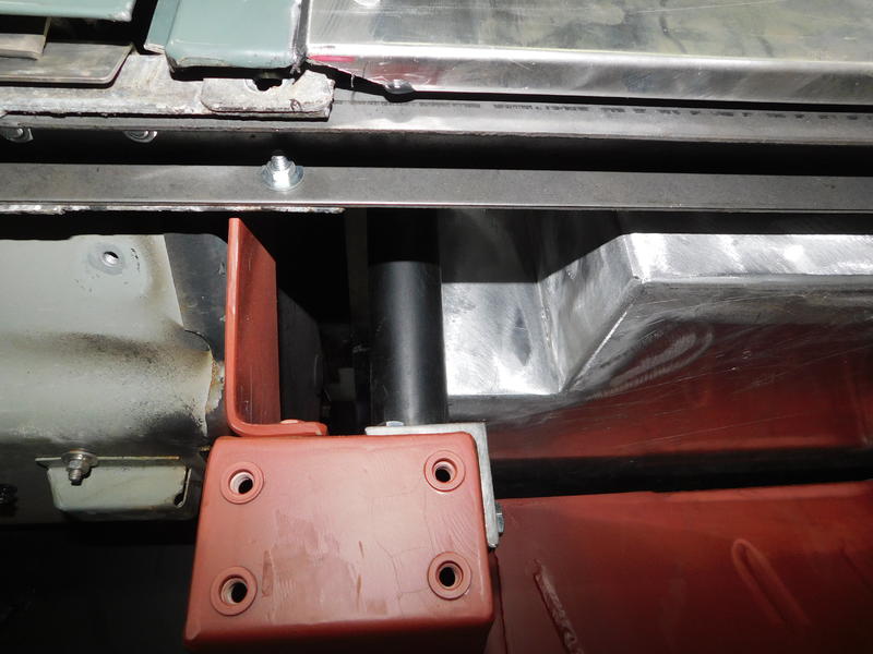

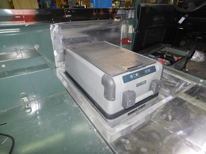

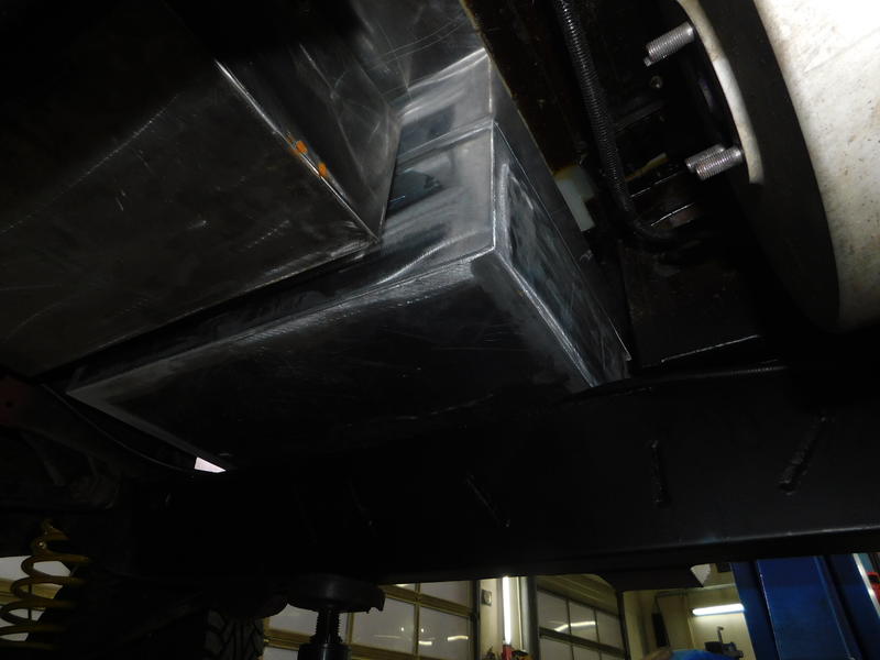

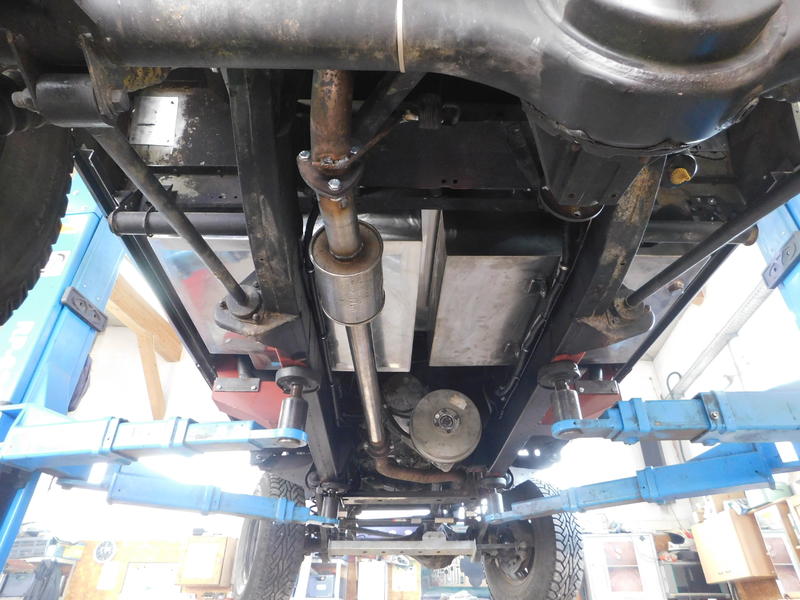

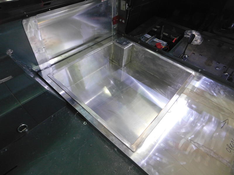

heute haben wir endlich den Zusatztank fertig bekommen und eingebaut .
der ""Kühlbox Fußraum " ist auch fertig .
morgen kommt noch der tank Einfüllstutzen und dann können wir die Innenraum bleche fertig machen .
DANN wird natürlich ALLES wieder zerlegt und geht zum lackierer.
den platz unter der Karosserie mitte haben wir glaube ich ziemlich gut ausgenutz , viel ""luft"" ist da unten jetzt nicht mehr.
jetzt sieht man auch gut warum wir die radkästen NICHT durchgezogen haben Heiligenschein
in den ""Kühlbox Fußraum " passt sogar eine 55 Liter Kühlbox und dann noch ein paar Kleinigkeiten und die Kühlbox steht so tief unten das man trotzdem oben drüber noch eine 2. ebene zum schlafen einziehen kann da die Oberkante der Kühlbox eben mit den radkästen ist.

BeitragVerfasst am: 12.03.2018 21:48:49    Titel:
Sauber ausgeführt! Respekt
Wenn du den Specht auch noch auf Gummi-Metall-Elemente setzt, hämmert er ohne Resonanzkörper! YES rotfl

El-Dracho
BeitragVerfasst am: 13.03.2018 08:03:58    Titel:
Moin,
klasse Beide Daumen hoch dafür. Die Lösung mit dem Zusatztank gefällt mir - wieviel Liter passen da hinein?
Gruß, Björn

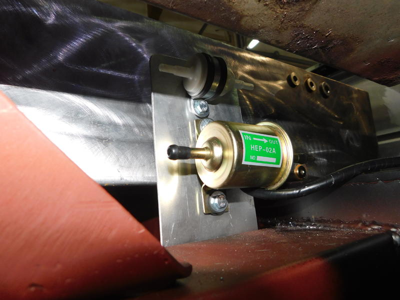

BeitragVerfasst am: 13.03.2018 10:52:29    Titel:
Ich habe übrigens meine Hardi-Pumpen zum Tanks umpumpen immer ohne Schwingmetalle montiert. Dann vergisst man die wenigstens nicht und bekommt auch sofort mit wenn der Tank leer ist und die Pumpe Luft saugt. Dann wird´s richtig laut.
der präsident
Karpatenfuchs
...und hat diesen Thread vor 3006 Tagen gestartet!
1. 130 defender 300tdi
2. discovery 2 td5 aut.2002
3. einige range rover P38 4,6
4. freelander 2.0 TD4
BeitragVerfasst am: 13.03.2018 12:27:12    Titel:
Servus !!
laut Berechnung sollten 74 Liter reinpassen.
ansich wäre das mit dem LAUTEN tack tack tack ja ok aber der zsatztank hat eh eine extra füllstand anzeigen .
die pumpe wird SO verschlaucht das der diesel vom orig. tank über den überlauf wieder zurück in den Zusatztank läuft wenn der orig. tank voll ist . wäre dem nicht so würde der orig. tank ja übergehen wenn man vergisst die pumpe auszuschalten .
mal schauen ob das in der Praxis dann auch so hinhaut Heiligenschein
gruss ,michi
El-Dracho
BeitragVerfasst am: 13.03.2018 14:42:39    Titel:
... zusammen mit den 60 Litern dee 90er Originaltanks ist das doch top. Hab im 110er auch 75 + 47. Das reicht meist aus und für den Rest gibt es Kanister, wenns sein muß. Wobei so Unterflurtanks auch nett sind, nur bei denen, die ich bislang gesehen hab, gibts dann rechts und links je nen zusätzlichen Tankstutzen, das täte mich nerven. Bin gespannt, wie Ihr das mit dem Einfüllstutzen löst!

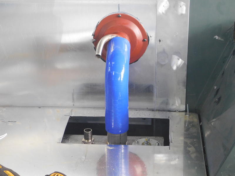

BeitragVerfasst am: 15.03.2018 08:25:47    Titel:
Servus !!
der tank ist jetzt auch fertig und geht mit den anderen teile die tage zum strahlen/ beschichten.

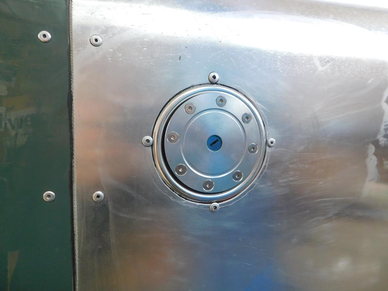

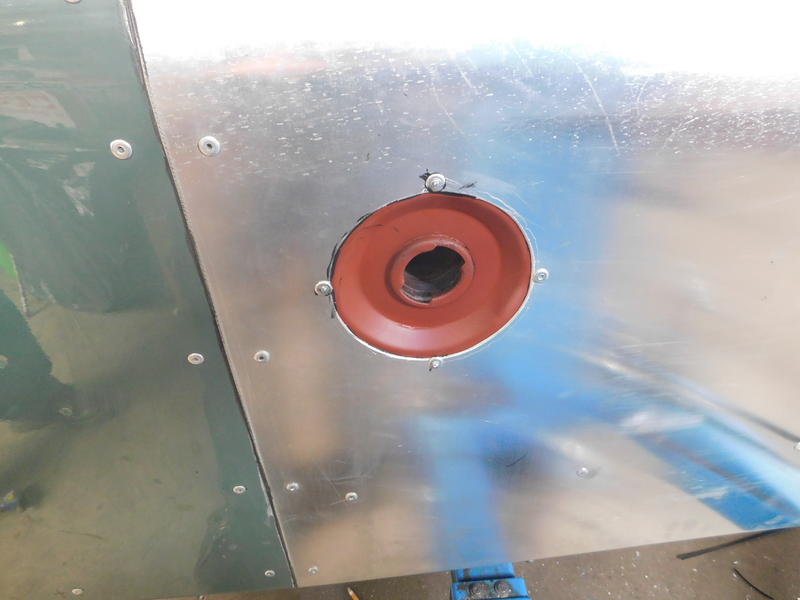

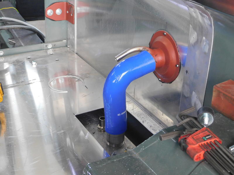

der Einfüllstutzen ist auch fertig ,heute kommt noch die Verkleidung für innen .
der tankstutzen ist mir nicht sooo gelungen wie ich es gern hätte aber alles kann leider nicht perfekt werden traurig

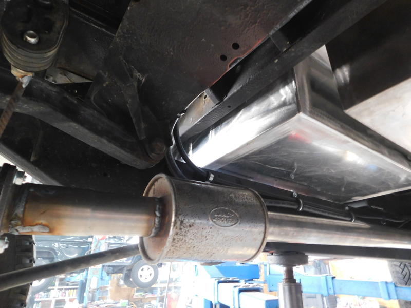

der Auspuff ist auch gemacht , wir haben ihn auch gleich ein bisserl ""gewichts optimiert" .
