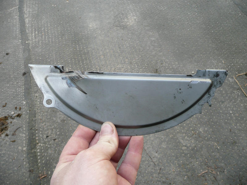

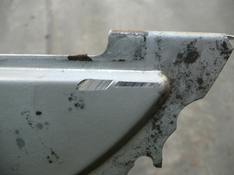

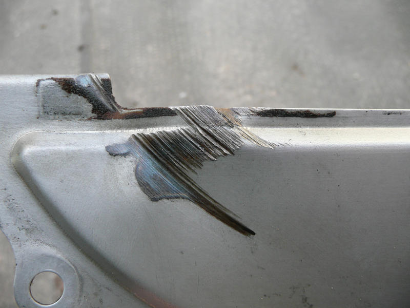

Die Ölwanne ist runter. Es kamen zum Glück keine Stücke zum Vorschein und alles sieht für mein ungeübtes Auge normal aus. Vermehrtes Spiel konnte ich auch nirgens feststellen. Ich glaube aber trotzdem, das Problem lokalisiert zu haben:
Die Kupplungsglocke schließt im unteren Bereich nicht komplett mit dem Motor ab. Um das offene Stück abzudecken, befindet sich dort ein einfaches Blech (wer auf die Konstruktion bei nem Offroader gekommen ist verdient nen kräftigen Tritt in den Hintern! Mit dem Wagen werden wir künftig tiefere Waserlöcher dringend meiden). Dieses Blech ist verbogen, ein Befestigungsauge ist ausgerissen und es sind neben einer alten Stelle ganz frische Schleifspuren zu erkennen. Ich gehe davon aus, dass die Schwungscheibe an dem Blech geschliffen hat und diese Geräusche produziert hat.
Hier die entsprechenden Bilder dazu:
1. das schwule Blechileinichen:
Recht unten ist das ausgerissene Auge zu sehen.
2. Alte Schleifspuren:
3. Neue Schleifspuren:
Nach einem noch folgenden fachmännischen Blick von unten in den Motor wird der Spaß erstmal ohne Blech wieder zusammengebastelt... mal sehen, ob dann alles wieder ruhig ist. Dann werde ich Montag den Suzukihändler des verminderten Vertrauens mit der Ersatzteilbestellung verwirren.
