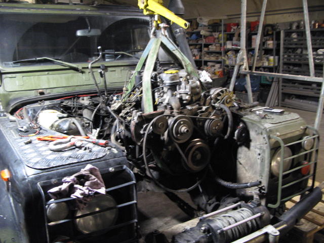

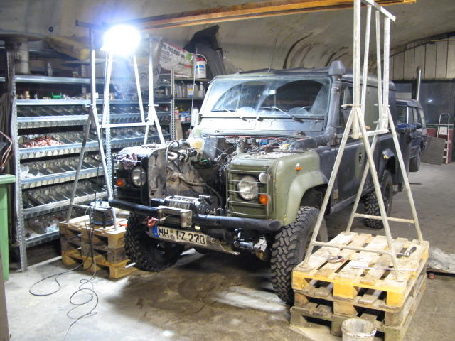

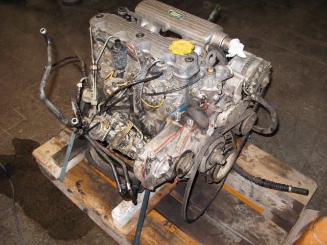

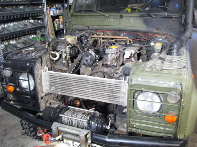

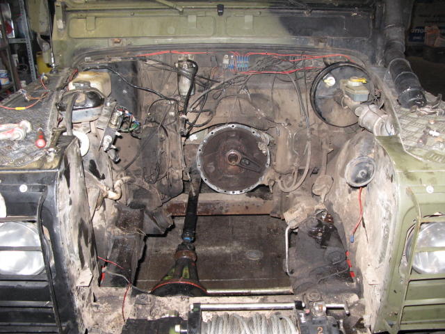

es geht weiter. Eine kleine Pause war angesagt.
Nun ist vorerst der Landy dran.
Der 200tdi Motor und die Getriebe wurden demontiert und der 300tdi mit dem Automatikgetriebe in die neue Position eingesetzt.
Nun muss vorerst der Simmerring des LT230 Getriebes erneuert werden.
Den haben wir bei der Demontage beschädigt.
Wenn das LT230 montiert ist können wir die hinteren Befestigungspunkte am Automatik und Transfergetriebe befestigen und dann schauen wir ob die vorderen Haltepunkte passen oder angepasst werden müssen.
