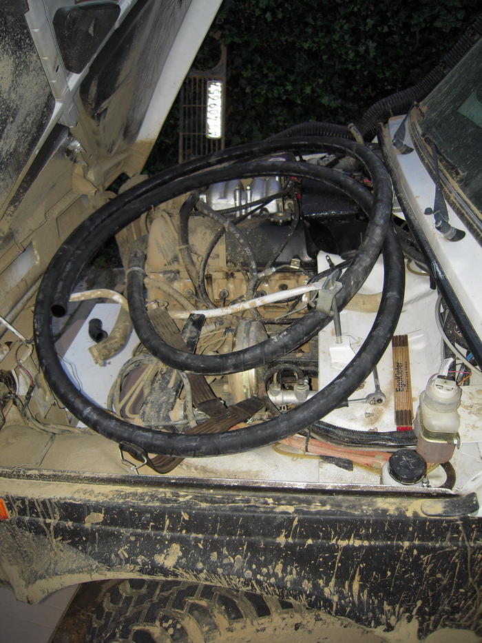

was hab ich heut morgen geschrieben? luft zwischen zwei terminen? Nee, oder? nix da! überall stau, chaos, schlechte organisation (nicht bei mir, bei den anderen... Vertrau mir )! mittagspause wurde halt kurzerhand gestrichen und in der zeit schlauch gekauft. gegessen hab ich dann auf der fahrt... und trotzdem bin ich erst grad vorhin nach haus gekommen! Wut drum hab ich jetzt grad auch keine lust bilder zu machen, ich bin lieber noch ein wenig produktiv... Ätsch
aber wenn's nachher noch hell genug ist mach ich welche!

weiss grad einer wo ich 32mm (1.1/4 zoll) kupplungsstücke her bekomme? messing oder kunststoff ist egal. aber überall gibts das nur bis 19mm... traurig
flying
Wohnort: Alling
BeitragVerfasst am: 22.04.2009 21:06:24    Titel:
ja im baummarkt wasserrohre verbindungsstücke

BeitragVerfasst am: 22.04.2009 21:40:14    Titel:
doch sind halt aus gußstahl kosten ein 1€. die haben beidseitig ein genwinde.

Wo hat denn so ein Niva seinen Motor, seh da unter dem Kühlerschlauch nix. rotfl
Wir haben hauptsächlich Alurohre verlegt mit 35mm Innendurchmesser und 40mm Aussendurchmesser und die im Innenraum, wo sie durch den Fußraum des Beifahrers laufen nochmal mit einem Alublech geschütz, damit auch wirklich nichts passieren kann. Bilder vom Kühlerumbau findet ihr im Fred "463er für die Breslau".
Grüsse Daniel Winke Winke

BeitragVerfasst am: 23.04.2009 07:53:15    Titel:
der motor ist momentan in tarnfarben gehalten... Grins
einfach ein bisschen blech drüber machen hilft aber nix, oder? wenn ich das richtig verstehe spritzt bei einem leck nicht einfach wasser raus, sondern dampf? Unsicher

BeitragVerfasst am: 23.04.2009 07:56:17    Titel:
jepp und das tut weh, kenn ich nämlich hab ich schon am eigenem leib gespürt Vertrau mir

BeitragVerfasst am: 23.04.2009 13:21:04    Titel:
Die MFK sagt nichts zum Kühlerumbau, solange du den Originalkühler am bestehenden Ort belässt. Wichtig ist natürlich das Thema "Sicherheit", irgendwelche Schläuche durchs Wägelchen zu ziehen, werden sie mit Garantie nicht bewilligen, wenn nicht auf "Sicherheit" verbaut wird. Ich werde weitestgehend Rohre verwenden und die Insassen gegen Dampf/Wasser schützen. Mein Umbau ist bereits schriftlich vom Strassenverkehrsamt Zürich bewilligt, obwohl es noch nicht fertiggestellt ist. Ich musste Skizzen und Beschreibung einreichen, nach Feinglättung bekam ich das OK.
