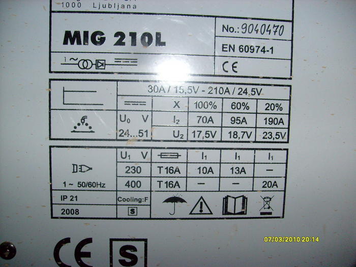

BeitragVerfasst am: 07.03.2010 19:44:19    Titel:
...ich hol des ganze mal wieder hervor.
hab jetzt ein kleines 170A Scheißgerät. 230 und 380V Anschluss.
4kw bei 380V steht als max. leistung drauf.
Wieviel kw muss oder sollte der Generator min. haben um mit etwa 100A oder 120A zu schweißen?
5,3 kw sind lt. meinem Schweißerladen zu wenig.
Reichen 6kw?
Liebe Grüße Robert

BeitragVerfasst am: 07.03.2010 20:06:54    Titel:
Für eine solche Abschätzung benötigt man die Werte des cosinus Phi, Schweißgerät und Generator sowie die kW und kVA-Werte des Schweißgerätes und des Generators.

BeitragVerfasst am: 07.03.2010 20:08:38    Titel:
danke, werde morgen mal ein Bildsche des Typenschilds machen
Liebe Grüße Robert

BeitragVerfasst am: 08.03.2010 21:44:17    Titel:
Hi,
unser 150A Schweißgerät ist schon an einem 8kW (lt. Typenschild) Chinateil auf größter Stufe gelaufen.
12kVA dürfte gut funktionieren.
Ich würde trotzdem versuchen einen Hersteller/Händler festzunageln. Vielleicht klappt´s ja mit weniger.
Grüße Stephan
