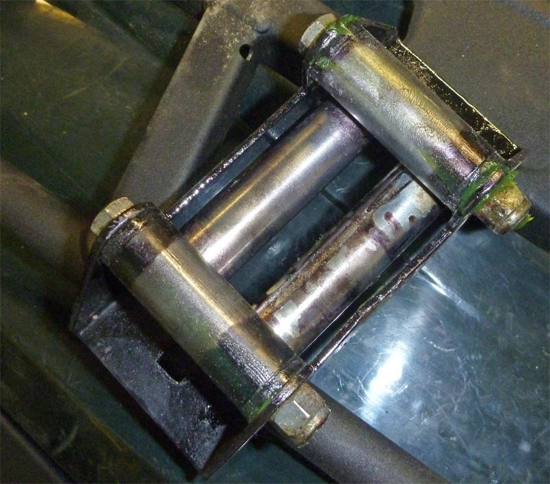

Ich hab jetzt nochmal ausgiebig das Rollenfenster beäugt, um das es geht. Ich kann da beim besten Willen nicht entdecken, in welche Ecke sich da was klemmen soll Unsicher

Wenn du schrägonal zur Seite ziehst, dann könnte das Seil ggf. in die Rollen-"Ecken" gezogen werden. Vielleicht.
Hmm, nagut - ich bin Greifzugnutzer, das gibt es das Rollengedöns nicht Ich muss weg
Gruß Stefan
....oh - flaschi war aber schnell!
BeitragVerfasst am: 18.10.2010 20:35:26    Titel:
Wir haben schon in den obskursten Winkeln winchen müssen. Aber so schräg und gleichzeitig nach oben oder unten, um diese Ecken zu treffen - Dazu kam es nie. Nichts desto trotz ist es theoretisch möglich. Dieses "Risiko" gehen wir aber gerne ein, wenn wir dafür das Seil schonen und gerade beim Ecken-Winchen mehr Power haben, weil keine (kaum) Reibungsverluste auftreten.
Will nur sagen: Rollenfenster + Kunstfaserseile sind kein "Nogo", wie es gerne präapokalyptisch publiziert wird. :-)
BeitragVerfasst am: 18.10.2010 20:48:24    Titel:
Und ich sag mal: zumindest bei dem Rollenfenster hier in 100 Jahren nicht.
Wenn´s nur um die angebliche Klemmerei geht, bleib ich bei den Stahlrollen. Dachte es wär so ein Verschleißding, warum man auf Plastik umbauen soll.
BeitragVerfasst am: 18.10.2010 20:51:33    Titel:
Ja, geht nur ums angebliche Klemmen. Bei Deinem Fenster (wie bei unseren auch), wurden schon die Spaltmaße zwischen Frame und Rollen minimiert. Damit ists eigentlich perfekt. Ja
