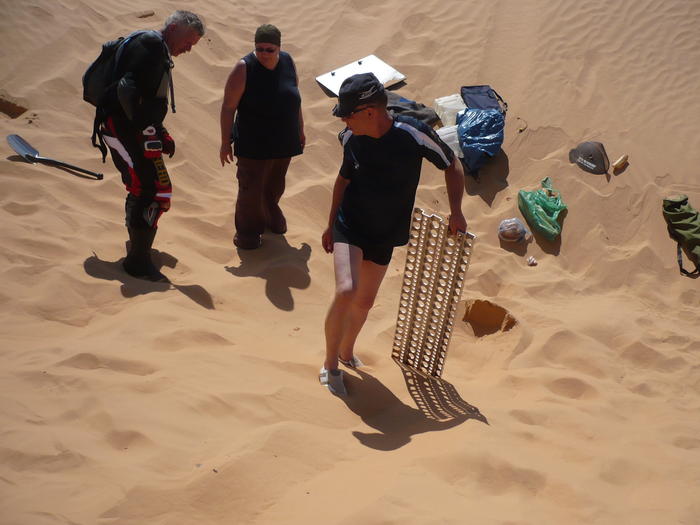

wer ist denn das ganz rechts?
borsti
Schwerkranker Araber
Wohnort: In dä Nä fo Fädd
1. Nissan Navara
2. Mercedes SL
BeitragVerfasst am: 20.10.2009 19:43:46    Titel:
Bekannter von Muri, der in Tunesien dabei war.
BeitragVerfasst am: 20.10.2009 19:46:41    Titel:
borsti hat folgendes geschrieben:
wenn er mal wieder kurze Hosen kauft, dann sollte er jemanden mitnehmen, der sich mit sowas auskennt. rotfl

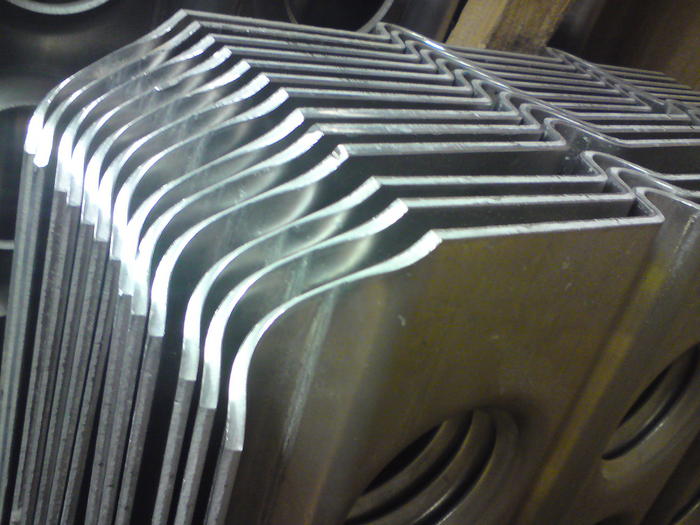

Das hat er nicht nur versucht. Ja Die Dinger haben sich echt bewährt. Vertrau mir Materialstärke 5 oder 6mm Alu.
sind 5mm Alu-Tränenblech (auch Riffelblech genannt)
haben Ihre Stabilität nicht durch eine besondere Legierung....(ist pupsnormales Alu),
sondern ausschliesslich durch die Mehrfache Kantung und die Materialstärke.....
Habe durch mehrfache Kantversuche das für mich optimale Blech entworfen......
Die Dinger haben sich sowohl unter Borstis Patrol als auch unter Berta bewährt, ganz ohne sich zu verbiegen..........
Allerdings Nutzung hier dem Namen entsprechend: SANDBLECH!!
Als Grabenrampen oder ähnliches würde ich sie dennoch nicht verwenden......wobei, bei dem Preis wärs fast einen Versuch Wert....
rotfl rotfl Ist ne Unterhose.......das war an dem Tag an welchem sein Mopped verreckt ist....da wollte er nicht in der Motorradhose nebst Protektoren im Auto zerfliessen... Vertrau mir

Danke für die Info, das Riffelblech ist meistens AlMg3
Hab die Kantungen gesehen, kann mir vorstellen das das hält

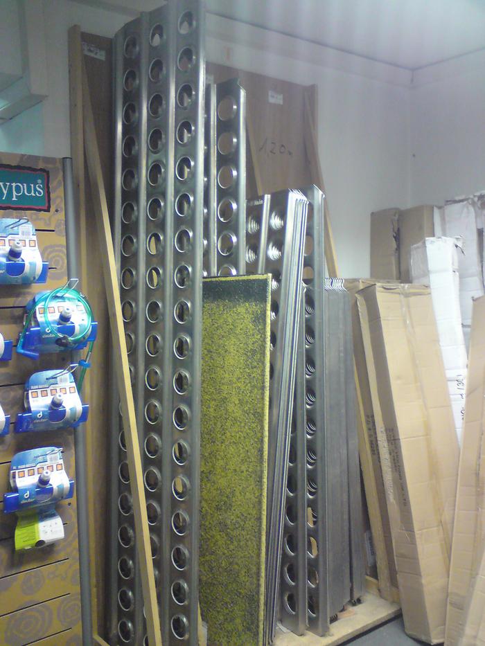

So, nochmal kurz zum Därrblech

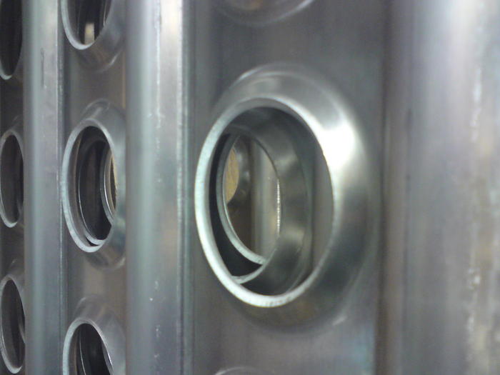

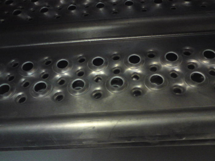

5Längen (3m lagern nicht im laden, die passen nicht hochkant in den Raum), keine geschnittenen Löcher, abgeschrägte Ecken das sich die Ecke nicht so leicht unterm Fahrzeug fängt, komplett weiche entgratete Kanten- da kann man über all mit dem handrücken drüberstreichen ohne AUA, gut zum Tragen
Der Parmesan Prototyp, leider nur in 3mm
gut zum Tragen
vielfach biegbar ohne rissig zu werden.
Diese 150m Bleche sind laufend im Einsatz gewesen über jahre und nachdem sie krumm gefahren waren immer wieder über kante begradigt worden. Das sieht man ihnen an. Das ist aber normal.
Ein Aluminiumsandblech, egal mit was für einer Art Sicken wird bei vertretbarem Gewicht NIE eine Brücke darstellen können. Ein Waffleboard oder ein maxtrax ebensowenig, die werden weich.
Will man eine Brücke muss man das blech wie von Knud beschrieben modifizieren. Alles andere ist statischer Unfug.
