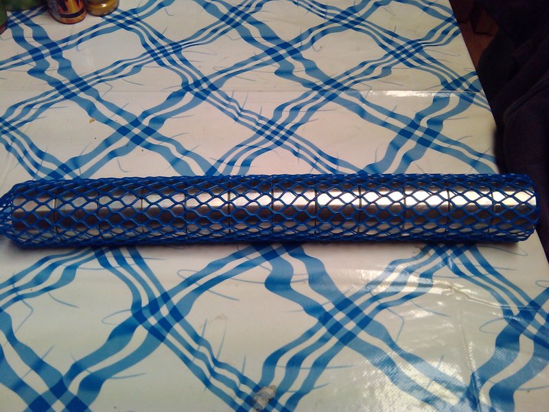

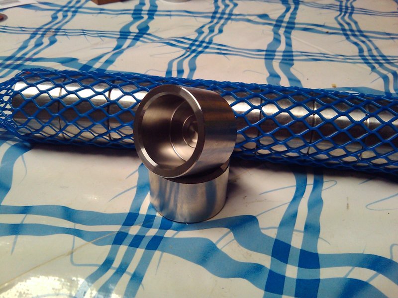

12 neue Edelstahlkolben mit Repsatz.

Die Kolben habe ich mir bei einer Firma machen lassen. Die Repsätze (Gummis habe ich selber) Nachdem die Bremskolben ja ständig festrosten/verrosten und man sie nicht zurückdrücken kann, hae ich mir eben gleich die V4A bestellt. Brauchst welche? Ein Kunde von uns hat schon welche nachgeordert - der Wollte die vorher mal sehen.
Zu den Federn und Dämpfern?? Passen tun sie, aber ich denke nicht, dass es das ist was du wissen magst. Und wenn ich sagen ich wäre schwer begeistert, dann wäre das einfach nur gelogen! So ehrlich will ich hier sein. Die vorderen Federn haben sich schon gesetzt und jetzt ist das Fahrwerk noch nicht mal 1 Jahr alt. Die Gummibuchsen der hinteren Dämpfer habe ich auch schon einmal auf Garantie bekommen.

Was kosten denn die Edelstahl Bremskolben als Set für alle Bremszangen (Defender 110 ABS)?

Also ich ha¾ÊP,- für alles (12 Kolben in 46mm + 3 Dichtungssätze) bezahlt. Wobei die Dichtungen zum EK durchgeangen sind.

Nicht dass ich in die Wunde greifen will, aber es gibt Edelstahl-Kolben doch fertig zu kaufen und das für schon ne ganze Ecke weniger...ca. 10 Euro / Stück Unsicher

Wo gibt die denn zu dem Preis? Habe mich schon gefreut weil ich die für 24 pro Kolben gwsehen habe. Ohne Rep Satz

http://www.paddockspares.com/stc201s-front-caliper-piston-all-110-130-and-90-from-ha701010-stainless-steel.html?___SID=U
bitte sehr für 7pfund...
BeitragVerfasst am: 08.04.2013 10:21:57    Titel:
Jepp, die meinte ich. Mit Umrechnung und VAT, sinds etwa 10 Euronen. Und davon fahren wir sogar welche, wenn ich mich recht entsinne.
