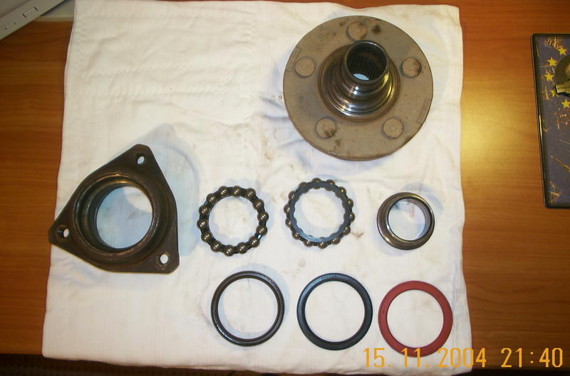

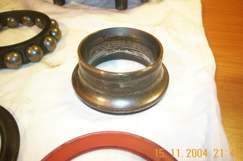

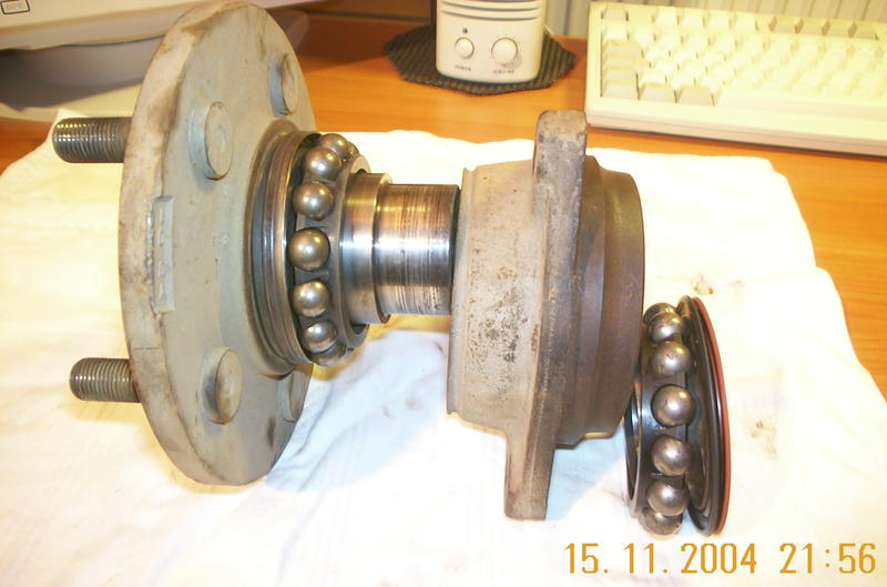

bei der abgebildeten Radnabe handelt es sich um ein zweireihiges Schrägkugellager....der Aussenring trägt die Ohren mit den Bohrungen zum Befestigen und innen die beiden Laufbahnen....das ist ein teil.
Die innenringe sind je nach Lagertyp identisch oder im Detail unterschiedlich...(meistens die Bauhöhe, Nuten zur Dichtscheibenaufnahme,ABS Sensorik oder dergleichen.....).
die beiden Innenringe werden durch den Flansch mit der Bremscheiben/Felgenaufnahme auf der einen seite, und vom Achswellenstumpf auf der anderen Seite gehalten,...deswegen die Spannmutter auf dem Wellenstumpf aussen ;-) ;-)
Wenn das Antriebswellengelenk bricht, wie auf den Fotos, ist´s dem Radlagerflansch grad mal wurscht,.....hauptsache der Wellenstumpf verliert nicht seine Mutter, oder bricht am Gelenk Radseitig ab ;-) (aber da wird eher das Gelenk selber aufgeben ;-) ;-) )......
Wenn ein Innenring rausfällt, reinstecken, Spasshaben (ungeachtet der Tatsache, dass kein Dreck reinkommen darf und die befüllte Fettmenge in der Herstellung auf die kommastelle überwacht wird,...zu viel fett ist dauerhaft eher schädlich ;-) ) Die Innenringe haben keine Vorspannung die eingestellt werden kann, das ist baulich bedingt vorgegeben....
falls noch Fragen sind ;-)

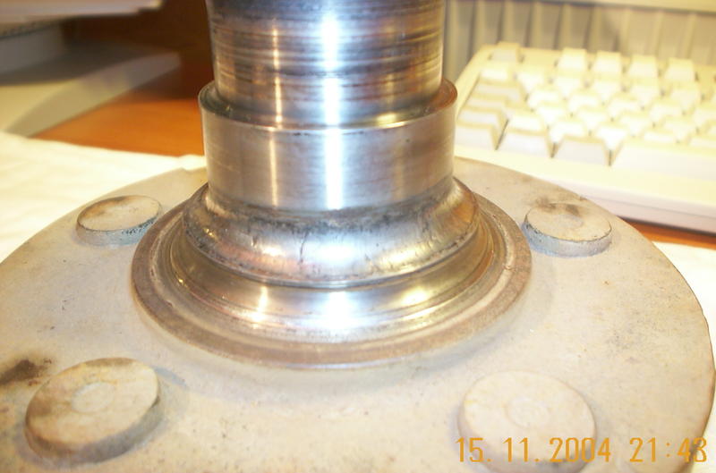

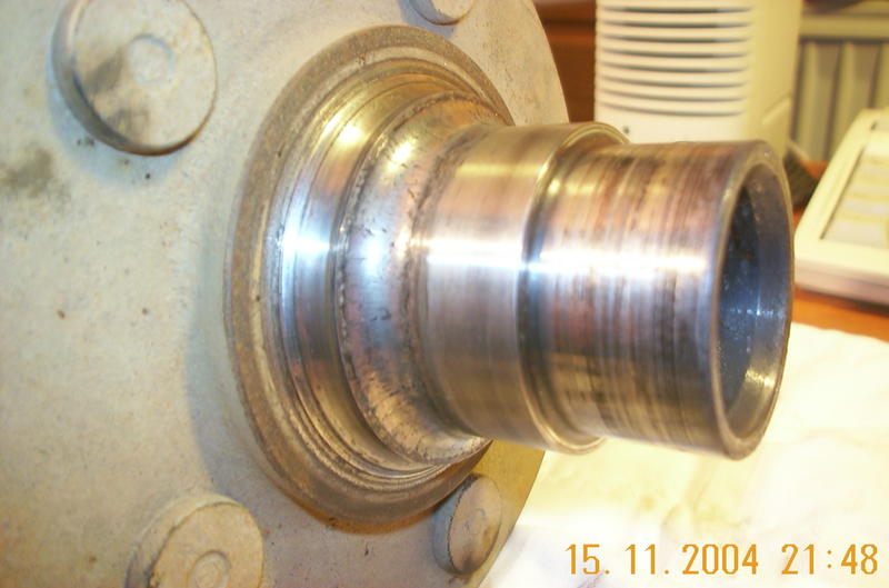

jetzt würde ich sagen, als ich alles in der hand hatte, habe ich das prinzip verstanden und den stummel wieder rein geschraubt.
Mein cousin hat die Narbe innen ausgedreht und dann zwei Kegelrollenlager eingesetzt.
Und er hat mir grade gesagt das er bei der wenzel-trophy mal nen diff-schaden hatte und daher die wellen ausgebaut hat und auch weiter gefahren ist ohne das das rad abgefallen ist, ca. 10km gelände und 20km straße mit 34ern.
technisch verstehe ich warum es auseinander fallen kann. aber wenn die pressung noch o.k. ist, das lager also nicht kaputt geht es "kurzfristig"
noch paar bilder zum weiteren diskutieren von der zerlegten Narbe
