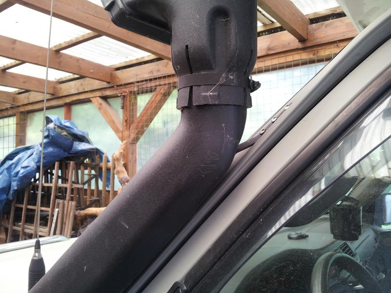

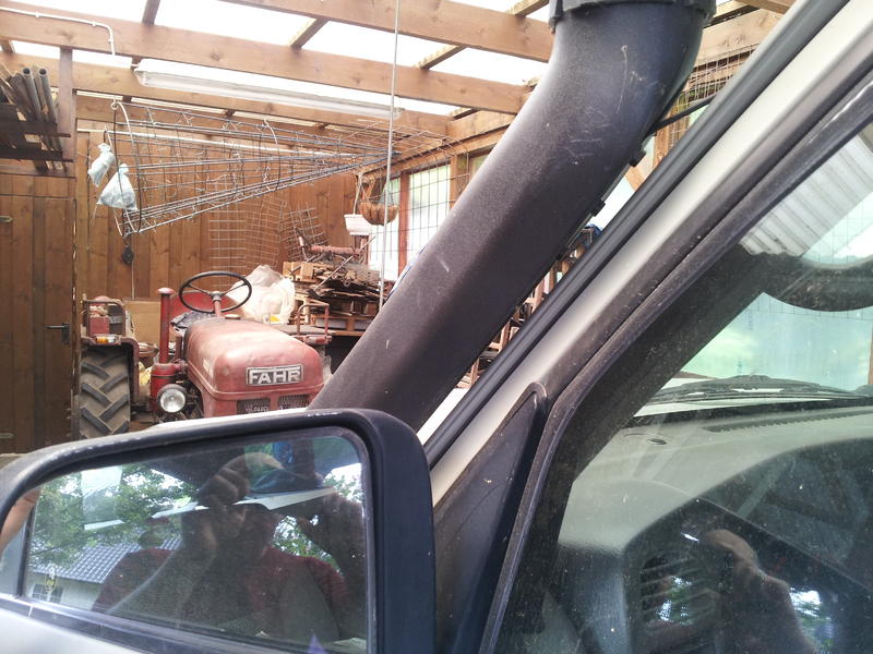

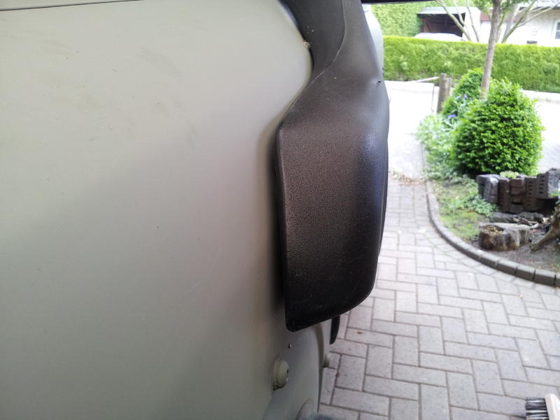

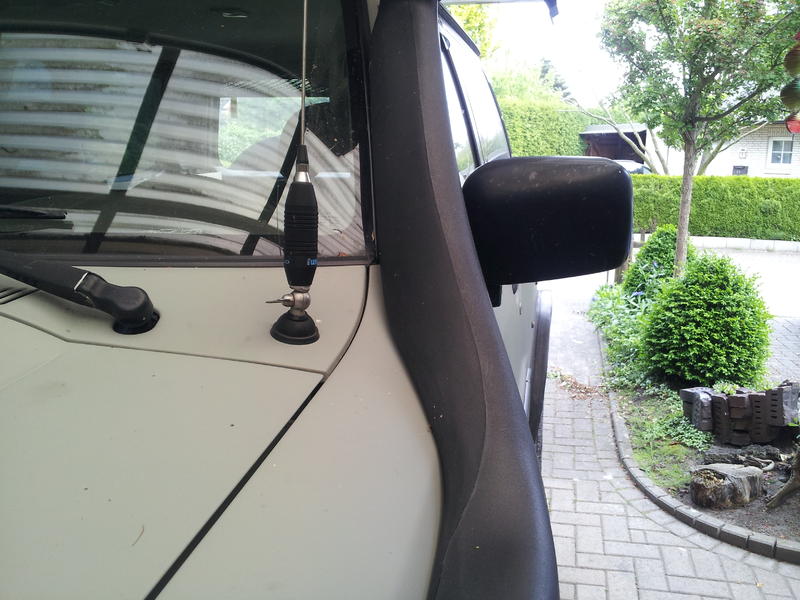

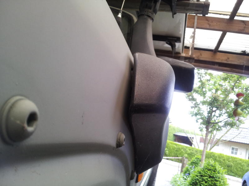

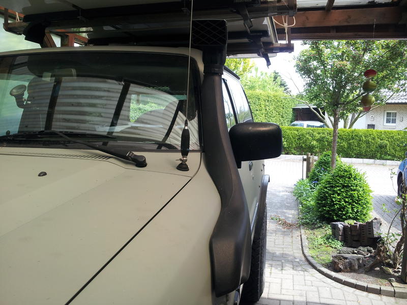

Passt wackelt und hat luft. Kann morgen mal Bilder davon machen wie sich das Teil am Kotflügel anschmiegt.

Der Spalt nach vorn hin stört mich nicht weiter, könnte man sonst mit Sika auffüllen. Die drei Schrauben an der A-Säule habe ich getauscht ,weil die originalen schon beim Wort Regen anfingen zu rosten. Beim anschluss an den Lufikasten bin ich nicht klar gekommen. Habe einfach alles was stört weg geschnitten und 15cm "Gülle"schlauch samt passenden Schellen von Landhandel besorgt. So konnte ich Lufi und Rohr verbinden (Bild leider vergessen, man sieht in der Ecke vorn eh nicht mehr viel wenn alles angebaut ist). Hoffe das ich etwas helfen konnte.
