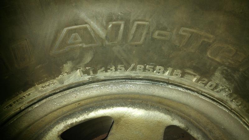

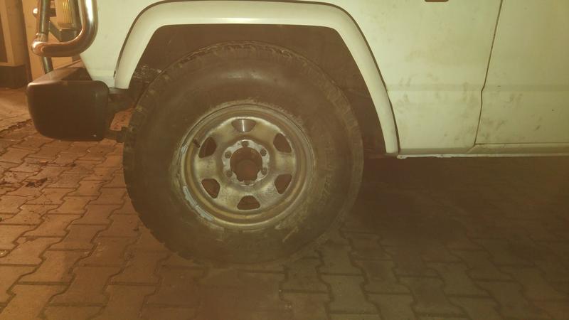

Der Oberlehrer spricht, also zuhören! also 255 85 16 sind gegen die serienreifen schon extrem hoch Ja
Gruß michl
BeitragVerfasst am: 16.12.2015 05:10:27    Titel:
Das entspricht 33", was für einen 2,8er schon eine Ansage ist.

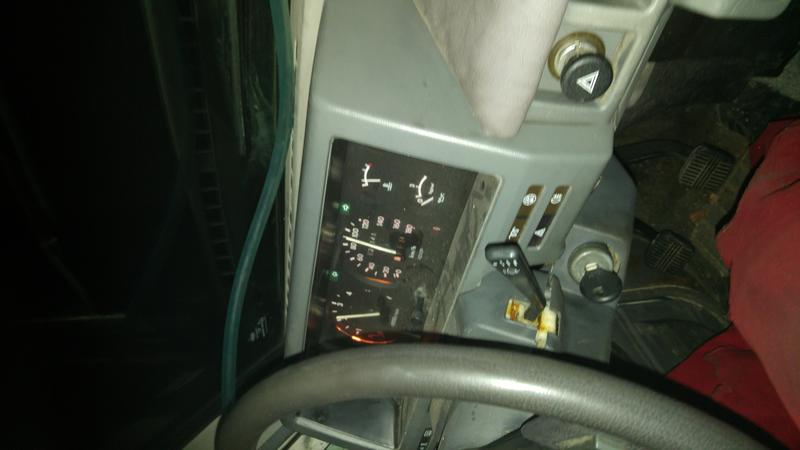

Klemme W funktioniert über die Welligkeit der Spannung.
Deine Lichtmaschine erzeugt Drehstrom der über Dioden geglätet wird.
Pro Umdrehung hast hast du 3 Amplituden.
Der Gleichstrom ist nie zu 100% glatt, was der Drehzahlmesser sich zu Nutzen macht.
Fehlt jetzt eine Amplitude, da z.B eine Generator-Wicklung durchgebrannt ist, zeigt er 1/3 weniger an.
Dazu kommt dann noch das Übersetzungsverhältnis von den Riemenscheiben.
Wenn da in dem System irgendetwas nicht passt, dann zeigt dein Drehzahlmesser einfach zu wenig an.

Ok also ist es ratsam die anderen Reifen zu montieren so lang der Fehler nicht gefunden ist?
Auswahl ist 275/60r15 gegen 255/85r16 welche soll ich zum Testen drauf machen?

Ich würde mein mobiles Oszilloskop anschließen und die Lima prüfen.
Dann kleine Reifen aufziehen.
Komme ich mit dem Drehzahlmesser nicht klar, dann in eine Werkstatt fahren und einen Abgastester anschließen.
Mit dem Klopfsensor (Drehzahlanzeige) vom Tester siehst du sofort ob der Drehzahlmesser richtig arbeitet.
Eventuell Leistungsprüfstand.

Wenn ich bedenke das die 255er fast 20% größer sind als die breiten 275 dann ist schon fast klar warum die Kiste nicht zieht.
Wenn du zu deinen 110km/h Tacho mal 20% dazu addierst bist schon bei über 130km/h, die fehlenden km/h die dann noch fehlen sind dem Rollwiederstand geschuldet...

Er fährt jetzt die Straße auf und ab und versucht die Geschwindigkeit mit 1000, 2000, und 3000 upm zu filmen

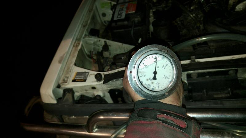

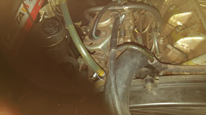

So also heute fuhr er sich ganz gut ich glaube langsam echt das der Fehler im Ladedruck liegt habe auf gerader Strecke ca 95km/h geschafft bei 0,5Bar druck und mit den Reifen.
Was sagt ihr?
Den Turbo wechseln? oder wo anders Suchen? Fakt ist solltet ihr schreiben ich soll Ladedruckschlauch wechseln oder die Dichtungen, dann bau ich gleich nen neuen Turbo mit ein die Arbeit mach ich nicht 2 mal.
Danke für jede Antwort
