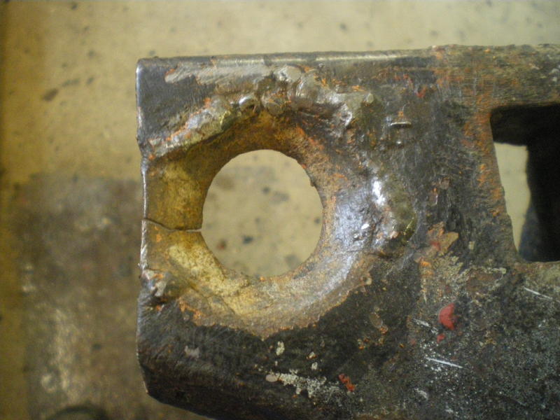

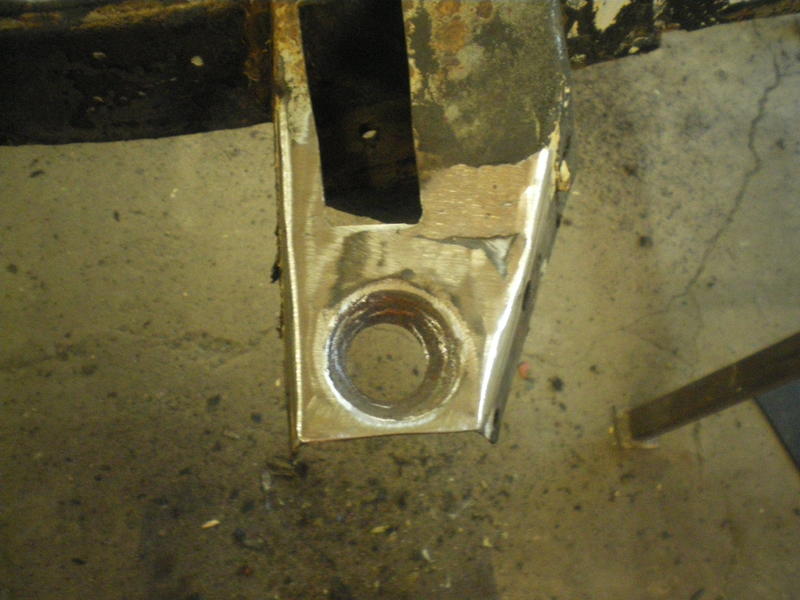

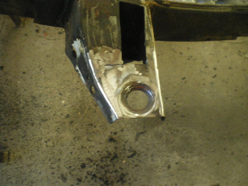

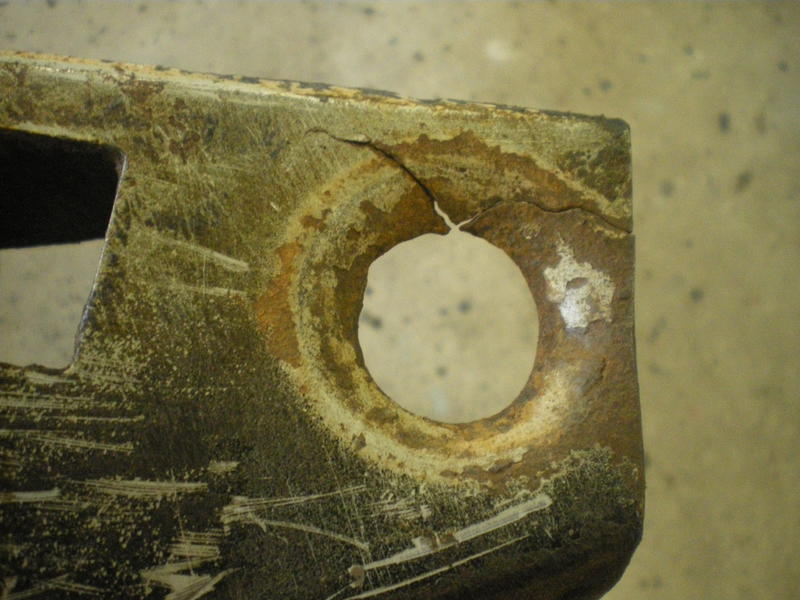

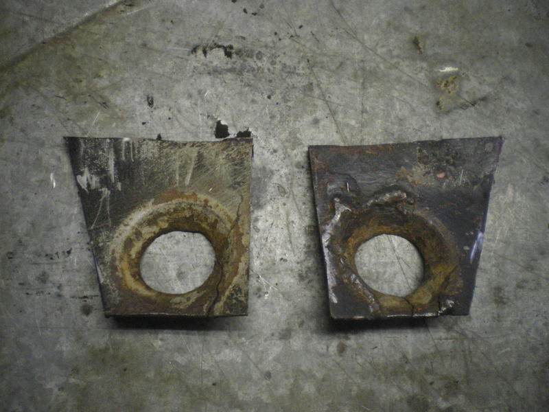

So was bekomme ich hin und kann damit auch jederzeit gut schlafen:
rausgeschnitten:
und gut gebrauchte wieder implantiert:
Das waren 2 von 10 Aufnahmepunkten(am Rahmen) und der Tüvi freut sich das alles chic ist.
Ein verrotteter Rahmenlängsträger würde meine Möglichkeiten übersteigen und den würde ich dann auch nicht mehr anfassen.

Zu den Bildern. Diese art der Reperatur ist Richtig mit der Zweidrittel überlappungvom Querschnitt von Tragenden Teilen einer -SELBSTTRAGENDEN KAROSSERIE- aber denoch ist diese Reperatur im bereich der Krafteinleitenden Elemente -VERBOTEN-. Bei Modernen Karosserien sogar in den bereichen von Deformationselementen.
